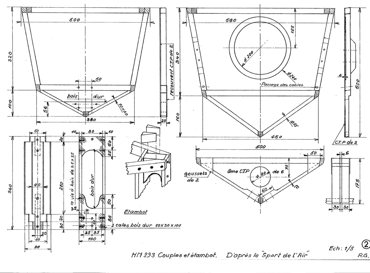

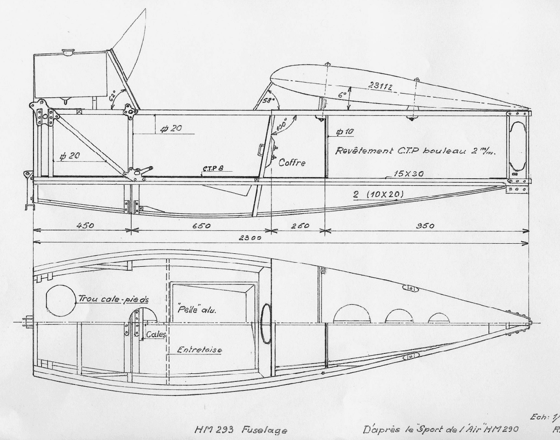

Ну для затравки внесу такое предложение, как условный приверженец деревянной конструкции. В качестве примера выложу здесь конструкцию фюзеляжа "Блохи".

Технологичность и простота изготовления этого фюзеляжа не вызывает сомнений, и блохостроители это подтвердят. Обшивка фанерная, которая может быть с успехом заменена текстолитом. Не путать со СТЭФом. Я это уже опробовал и мне понравилось. Суть предложения, добавить ребро по днищу и треугольники в зоне крепления шасси. И как на блохе маятники шасси крепить по центру на этом ребре, а амортизаторы в упор на боковые шпангоуты, как вариант. Или наоборот, на лонжеронах как обычно, а амортизаторы растяжения на нижнем ребре. В этом треугольнике, можно и проводку тяг РВ провести под лонжероном крыла.
Использование текстолита меняет подход к постройке фюзеляжа.
Можно уменьшить некоторые сечения диагональных распорок, или кое где вообще обойтись без них. В целом конструкции блохи и Арго похожи. Только у блохи он покороче, но кое какие аналогии просматриваются.
Мне думается, кое что из решений можно применить, для модификации фюзеляжа Арго и снижения веса, с одновременным укреплением конструкции.

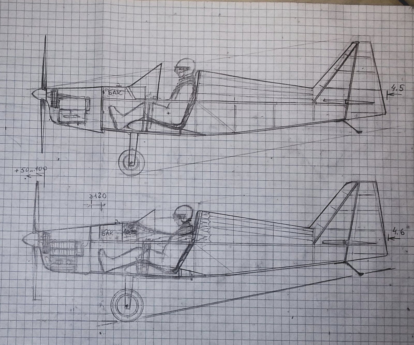

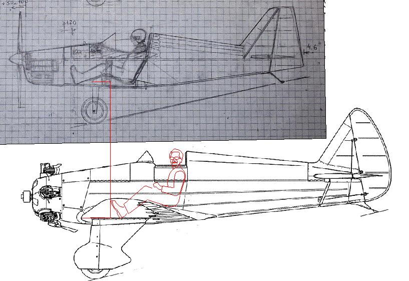

Нусс.. Начнём..
Первое и основное требование оригинального Арго - это ВЕС и РОСТ пилота. Оптимальным будет вес пилота до 75кг и рост до 1,70... 1,75м. Для более тяжёлых и рослых это за гранью этого аппарата, как по центровке так и по общему весу всего аппарата и как не странно и безопасность и удобство пилота в кабине аппарата.
Что делать самоделам с весом под 80.. 90 и более кг и ростом выше 1,8м?.... Для примера -я имею 80кг и рост 1,83м и таких самоделов большое количество.
Начнём с того что, как на базе оригинального Арго можно поправить центровку при начальном этапе стройки или даже если уже кое что сделано по аппарату?
Частая ошибка-это сдвиг третьего шпангоута назад, к хвосту на 50... 100 мм. Чтоб как то поместится в кабину оригинального Арго и чтоб колени пропустить под приборную доску. Отсюда вылезает и другая диллема, отодвигаясь назад стульчик встаёт на задний лонжерон центроплана и высокий пилот восседает на аппарате как Дон Кихот на осле, обдуваясь всем своим корпусом в потоке. Не говоря о том что это ещё и увод на запредельно задние центровки.... А что говорить о пилотах более 80... 90кг?..... Будет ли правильным поправляя центровку выносом ВМГ(винтомоторная группа) вперёд на 300... 400мм? И может и не хватить и вешать акб и летучий металл свинец или гантелю или гирю в подкапотное пространство?). Есть даже фотографии где подлётывают на Арго и с невысокими и не тяжёлыми пилотами с длинной моторамой... Причины также и в перетяжелённой конструкции, хотя и вроде по чертежам. Маленький момент в этой ситуации. Все основные центровки агрегатов, такие как фюз, крыло, стаб находятся позади Ц.Т. аппарата и любое перетяжеление это отвод общей центровки назад. Чтоб компенсировать удлиняют моторамой и всей ВМГ и вдобавок ещё и тяжёлый пилот более 75кг.........
Отсюда напрашивается сдвиг пилота вперёд, то есть ничего не трогается, а только сдвигается первый шпангоут вперёд более чем на 100мм..
Рисунок прилогаю. И продолжение следует)) но думаю, многое понятно.
Верхний это Арго по размерам оригинала, нижний модифицированый под высоких и тяжёлых пилотов.

И вот тут возникает проблема проводки тяги РВ под попой, что и решается при помощи дополнительного лонжерона снизу под днищем. РУС необходимо будет вынести на другую сторону центроплана и нужно рассмотреть возможность проводки тяг элеронов спереди лонжеронов крыла. Это упростит конструкцию и сиденье ляжет на центроплан не закрывая узел требующий контроля.
К стати поднятие приборной панели тоже просто необходимое решение. Это позволить и увеличить объём бензобака, при сокращении его длины, и позволит отодвинуть приборную доску от лица, поднять ее выше и улучшит ее читаемость.

не хочу обвинить автора рисунков в плагиате )) но нижний Арго уже напоминает Ут1 С автомотором . Может тогда и не стоит сильно парится а просто начать строить яковлевский Ут 1 благо и описание конструкции имеется в инете . С уважением ко всем участникам проекта.
Володя. Насчёт руса, тяги на РВ и элероны есть два примера как они выполняются именно в такой конфигурации пилота и центроплана. Но об этом позже. Насчёт пирамидки в виде фанерной опалубки для шасси. Выигрыш сопротивления? Выигрыш прочности?Выигрыш исползования обьёма? Против двух трубочек Ф22мм? Боюсь, одни минусы чем плюсов. Вес такой опалубки... Примерно 4... 5кг. Обшее сопротивление, даже не обсуждается для скоростей до 180км/ч.... А вот работы дополнительной наберётся очень много.
Ладно. Вернёмся к нашим баранам...
По рисунку, как было подмечено поднята приборная панель и автоматом увеличился внутренний проём по высоте для коленей пилота. И зачем пилоту смотрет на капот и стесняя своему движению в кабине? Где логика? Поэтому, смело увеличиваем высоту второго шпангоута, а именно рамку приборной доски с 180мм до 240мм. И сдвигом этой рамки вперёд на 60... 70мм., чтоб не так близко к глазам и то по ошущения плизковато. На моём Жёлтом расстояние от2 до 3 шпангоута было 750мм и казалось близко, а что говорить в оригинале, там 640мм..
Обратите внимание, Яковлевское может быть...эээмм.. Ээээ...все негры в одно лицо)
А если серьёзно,аппараты ннну ооочень разнае,ннну ппрррросто ооочень))и по весу и по мошности и по размерам.
Давайте по существу....?

По существу мне самому нравится Аргоша . Но по массогабаритным размерам как раз 90х182 . Примерялся в самолете Алексея , ну очень стесненно по всем параметрам . Я бы лично остановился на схеме сварного фюзеляжа , ст20 или ад31 . И деревянного не разрезного крыла с креплением как на як1 или лазере . На четырех болтах . Фюзеляж нужно немного удлинить на 0.5 -1 м назад и на 0.3 м вперед . Размах вполне можно оставить 6м а вот хорду увеличить до 1.2 м -1.3 м . Двигатель я предпочитаю четырехтактный . Из подходящих Хонда , БМВ , Для не бюджетного варианта ротакс . Ваз тяжеловат к сожалению.
Любите проектировать и строить по своим чертежам или по готовым чертежам?
Вот и мне не подошёл Арго именно по габаритам кабины. И сталкиваюсь не первый раз на такую досадную промашку. Я когда увидел первые чертежи понял что он не моего размера. Приходилось учавствовать в проектах и стройках похожих задачь и размеров аппаратов. Потому и завёл эту ветку чтоб либо на начальном этапе или даже в процессе строительства избежать досадных ошибок и решить эти проблемы.есть некий опыт даже с нашими форумянами и часто решаем сообщя эти вопросы и исправляются,хоть нас разделяют тысячи километров))
