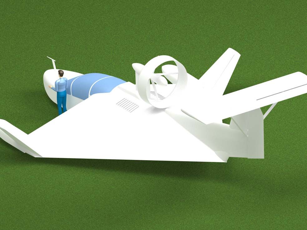

Вот мое видение 2-х - 3-х местного экранолета. Двигатель в 100 л.с (ротакс 912) винт 1650-1700 мм. В принципе ничего нового, и идея не нова, но можно ее реализовать с использованием пластиков, и попробовать достичь взлетной массы аппарата в 700-750 кг.

Стоимость одного готового 4-х местного ЗЛ будет порядка 100 тыс долларов. Кит будет намного дешевле.
Общие геометрические размеры, длина 10.5 метров, размах между осей поплавков 5850, площадь крыла около 20 метров, хорда крыла в центральной части 5.8 метров, хорда стабилизатора 1.2, размах стабилизатора 4 м. Кабина шириной 1.2 метра, высотой 1.3 метра.
Двигатель Ротакс 912 мощьность 100 л.с. топливо- бензин.
Экипаж 1-2 человека и 2 пассажира.
Летные характеристики вышлю позже.
Вот картинки

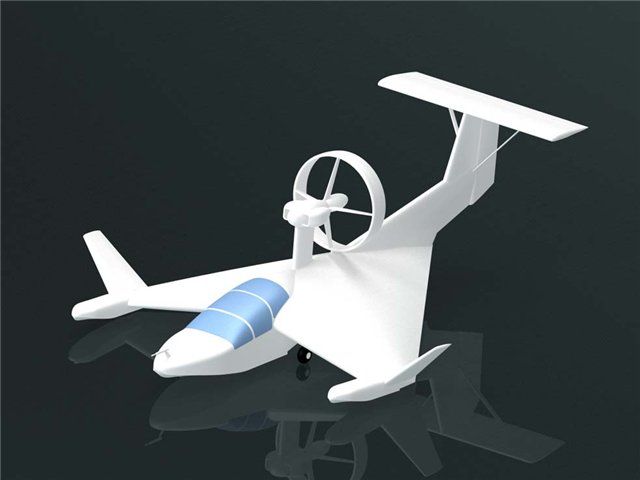

Вот кстати еще проектик, тот же экранолет, только в 1.5 раза больше, на 6 мест. Двигатель БМВ или любой другой (просто бмвэшный мотор у меня лежал в гараже) в 300 л.с. установлен в корне крыла, поэтому на крыле вы увидите выхлопа и за кабиной экипажа воздухозаборник. Винт приводится в движение клиноременным редуктором.

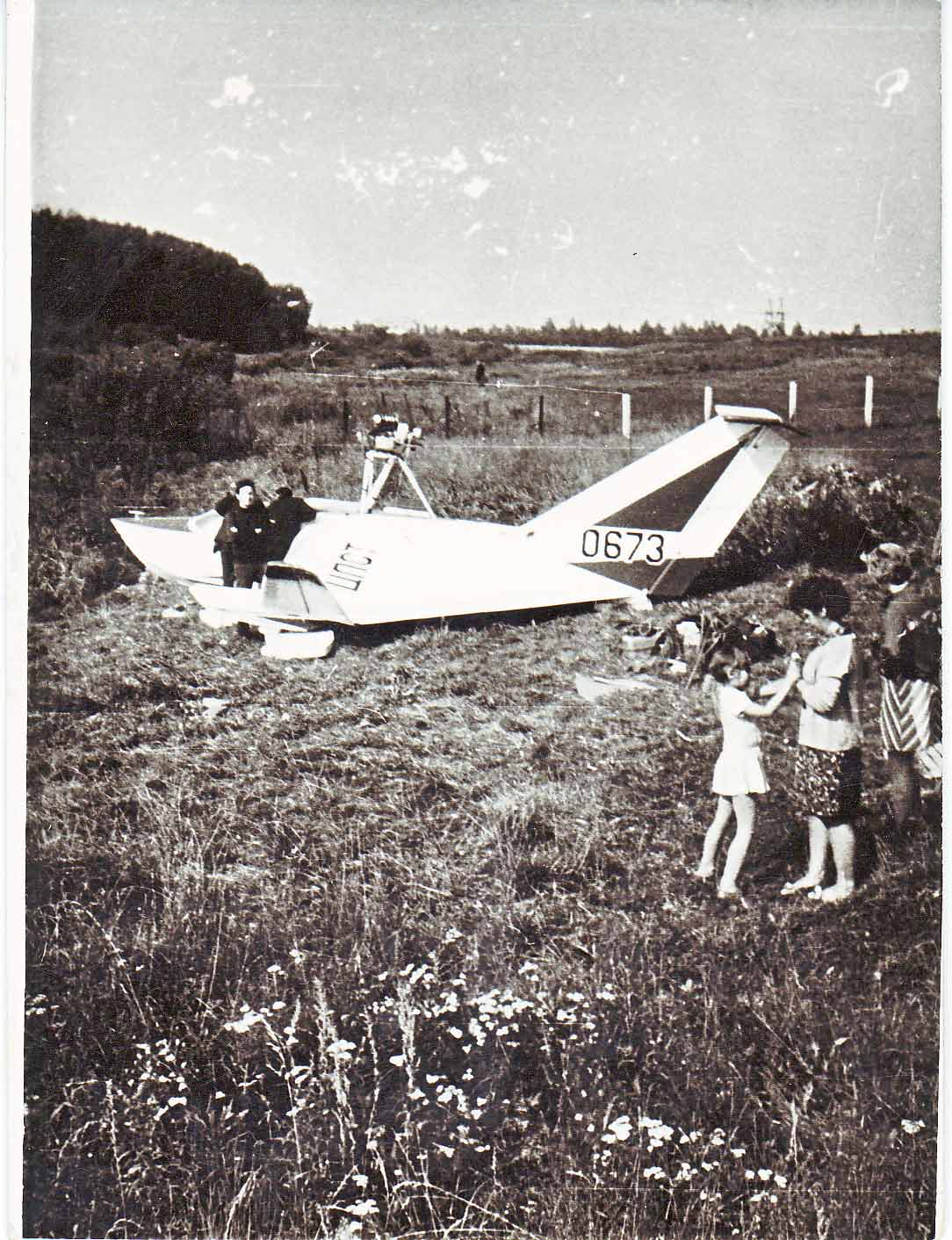

Помещал это фото в ветке экрнопланы,но интереса никакого не вызвало.Фото подарил Балуев А.
