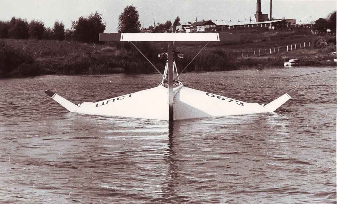

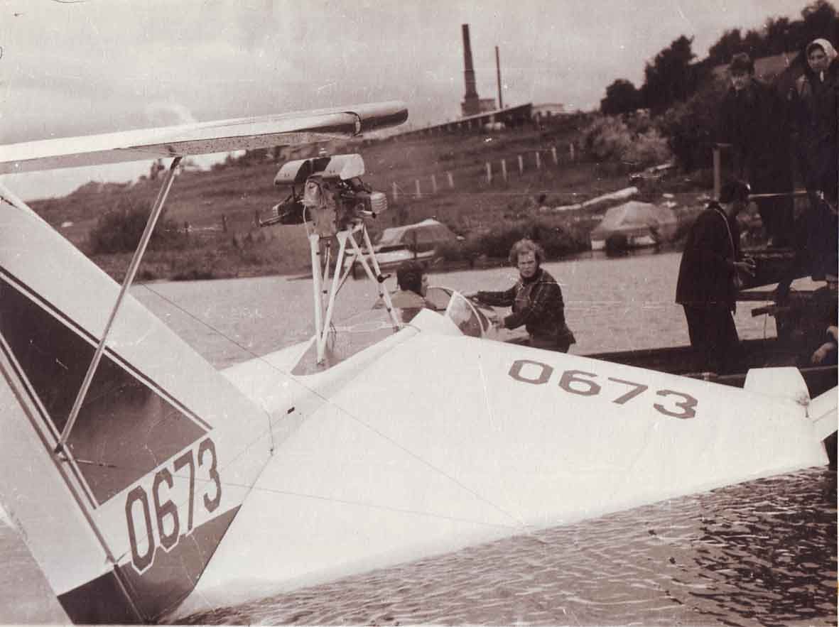

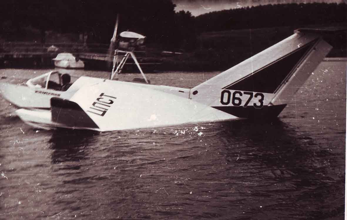

Есть еще много фотографий ЭСКА-1. Обратите внимание, что задняя кромка находится в воде и является своеобразным поперечным реданом и учитывая тунельнось крыла получается обратная килеватость (перевернутая V), это и позволяет оторвать хвост от воды на скорости всего 40 км/ч. Это и есть но-хау ЭСКА-1.

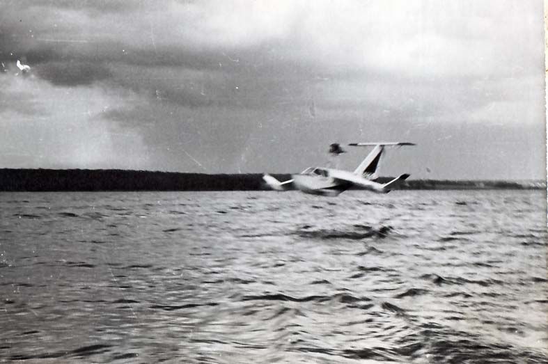

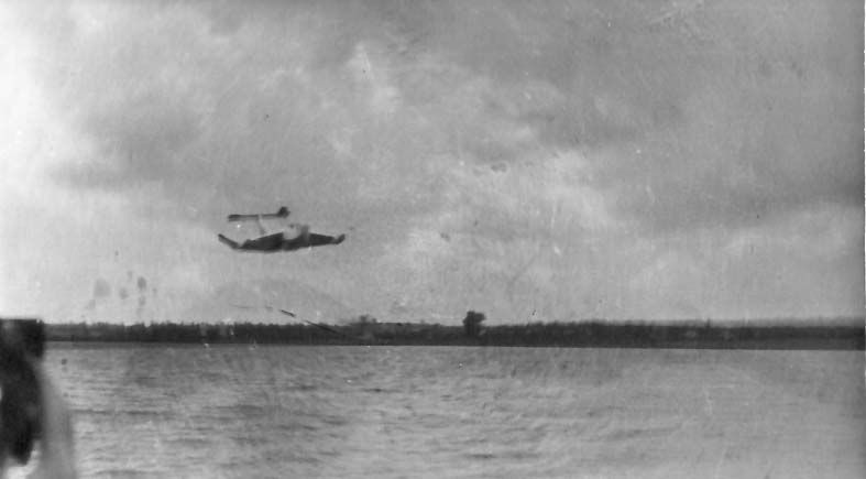

А вот ЭСКА-1 в полете. Фотографии конечно не ахти, но прошло столько лет, да и пленка в те времена были не блеск.
    56,1 КБ · Просмотры: 395
    26 КБ · Просмотры: 384
Фильм действительно был снятый на 8 мм пленку. По моим сведениям он хранился у Кузьмина Юрия Григорьевича. Но он давно умер, и куда все материалы подевались, неизвестно.
Возможно Николай брал фильм у Кузьмина.Принес он к нам в СКБ-1 КАИ,так сказать "просветить".Рассказывал о полетах ЭСКА,свои впечатления.Иванов жил последние годы (конец90-х) в Зеленодольске.Жаль,что фильм утерян. 🙁
А у Липпишевских Х этого не было?
К тому же оторвать хвост с таким расположением ГО и СУ вообще не сложно на любой скорости.Я так думаю...
Ну Грунин всегда говорил,что ЭСКА-1 это переосмысление идей доктора Липпиша. Правда на момент постройки ЭСКА-1 никаких материалов по Липпишевским машин не было кроме невнятных фотографий. Грунин начал строить свой экранолет, после того, как в 72 году он впервые увидил фотографию X-112. Что это, да для чего такой аппарат никто толком не знал.  Только уже после серий испытательных полетов Грунин сам разобрался, что же они построили.

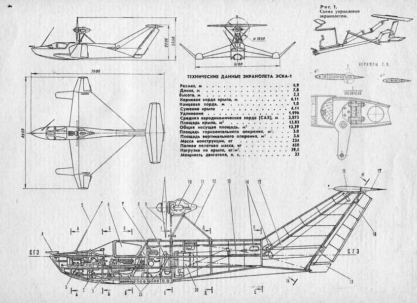

Вот еще кое, что об аэродинамике экранолетов и ЭСКА-1 в частности. Это журнал Техника молодежи № 12 за 1974 год

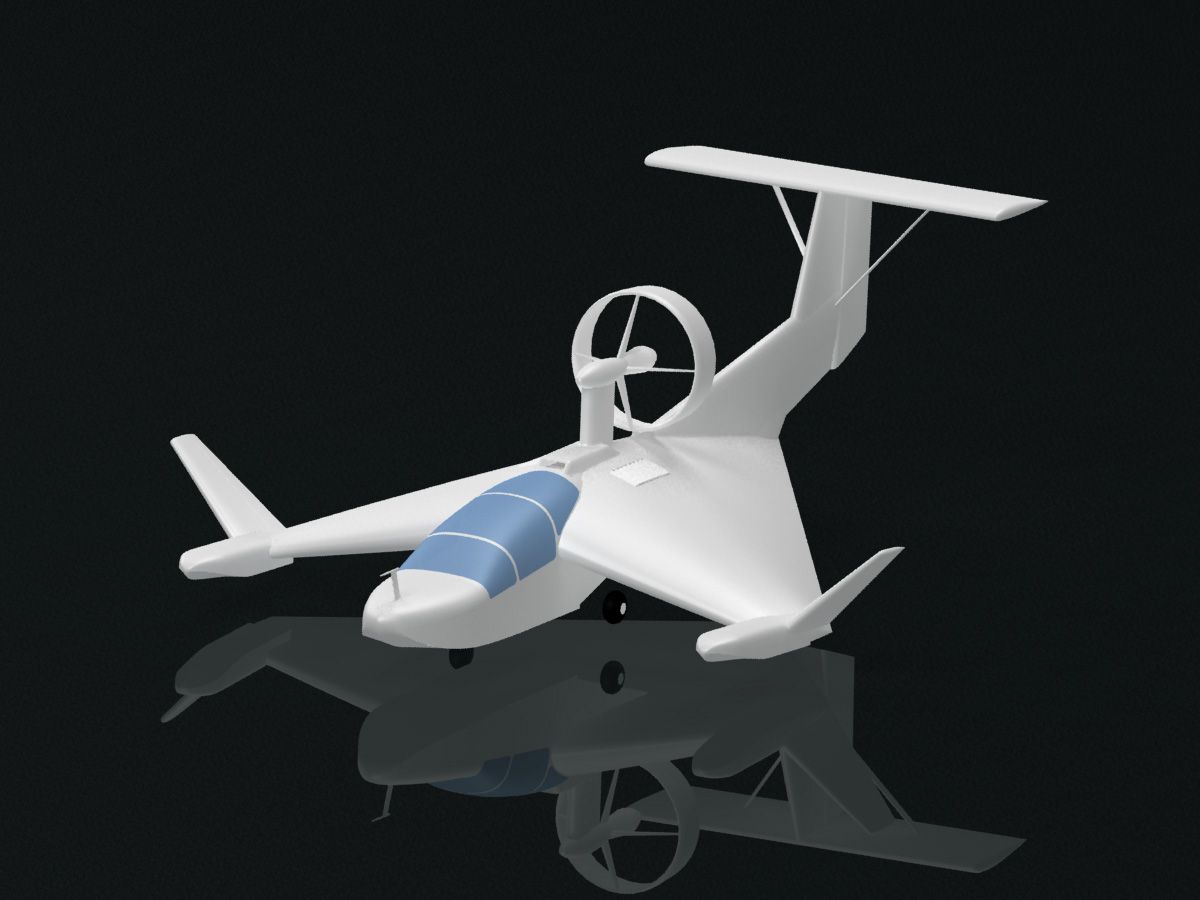

Вот кстати еще проект (Т-2001), тот же экранолет, только в 1.5 раза больше, на 6 мест. Двигатель БМВ или любой другой (просто бмвэшный мотор у меня лежал в гараже) в 300 л.с. установлен в корне крыла, поэтому на крыле вы увидите выхлопа и за кабиной экипажа воздухозаборник. Винт приводится в движение клиноременным редуктором.  Все это Вы видели в моем 14 сообщении на этой ветке, просто еще один ракурс.

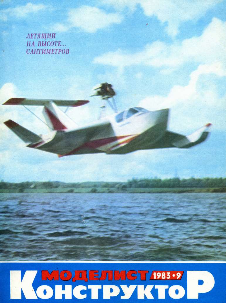

Дополнение к статье из КЯ.
    78,1 КБ · Просмотры: 430
    140,6 КБ · Просмотры: 458
    83,6 КБ · Просмотры: 473

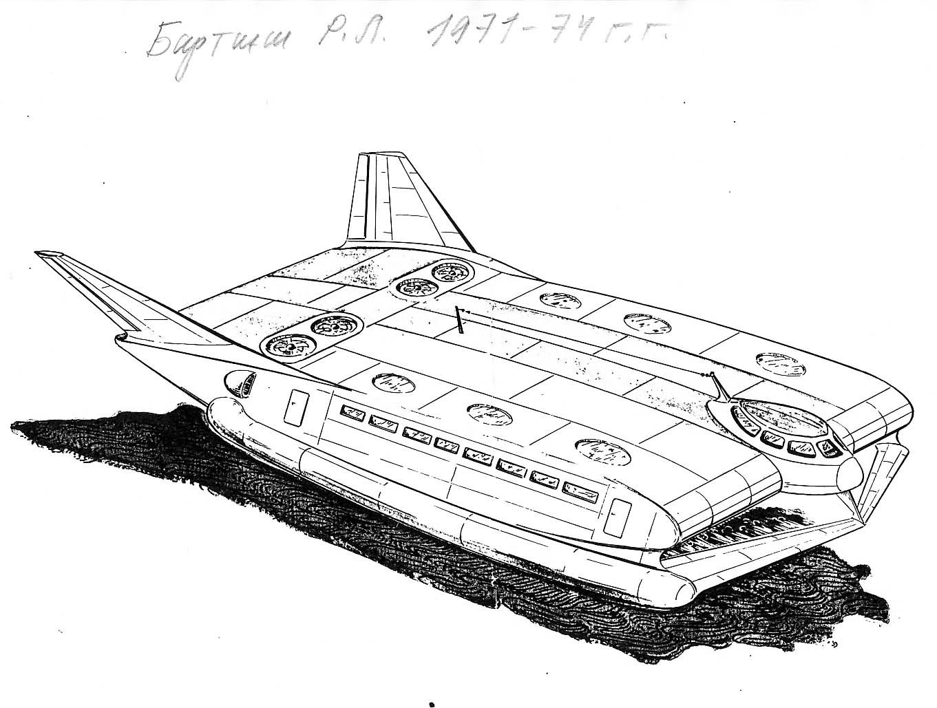

Насчет того проектировал ли Е. Грунин свой экранолет, я не знаю, но постараюсь узнать. Но вот таким проектом он занимался когда работал в КБ Бартини

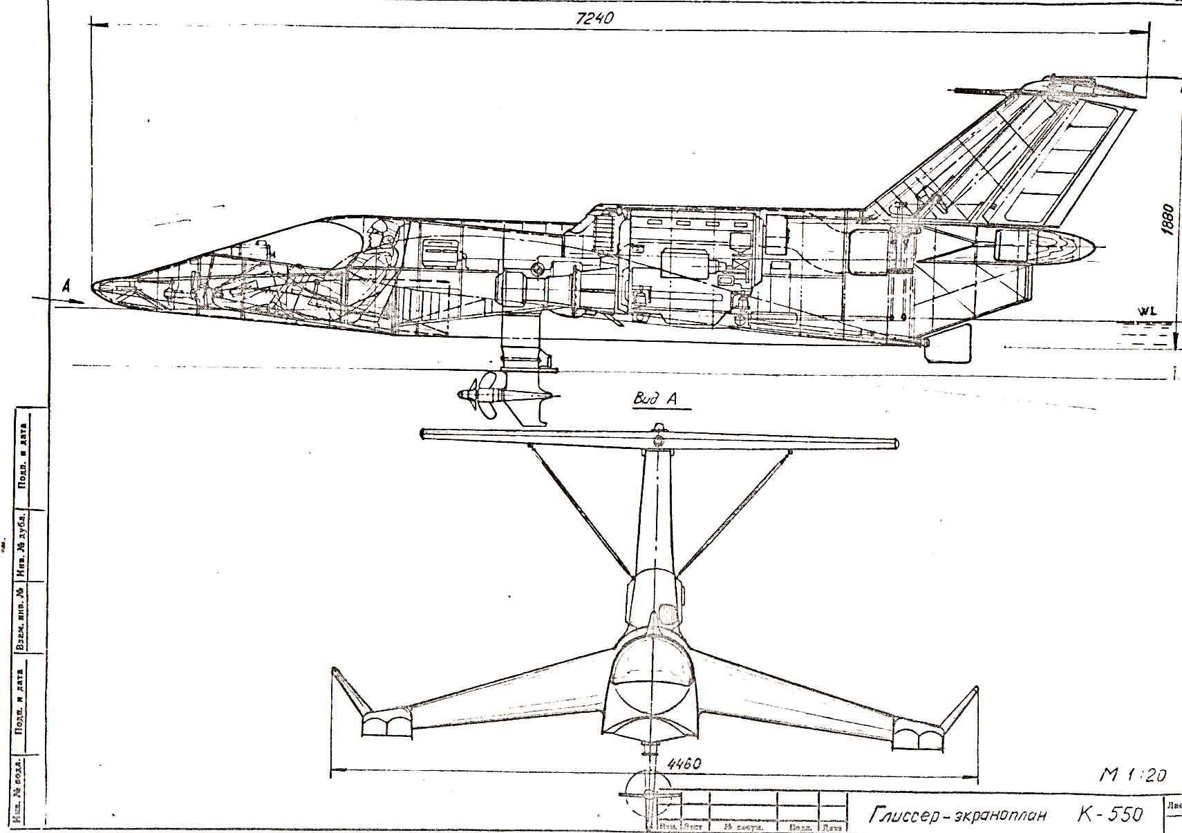

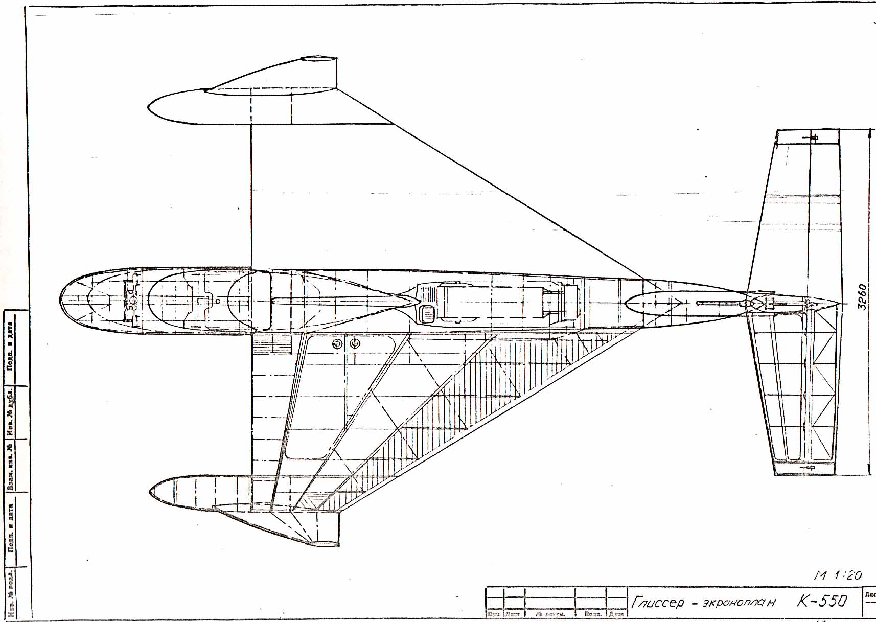

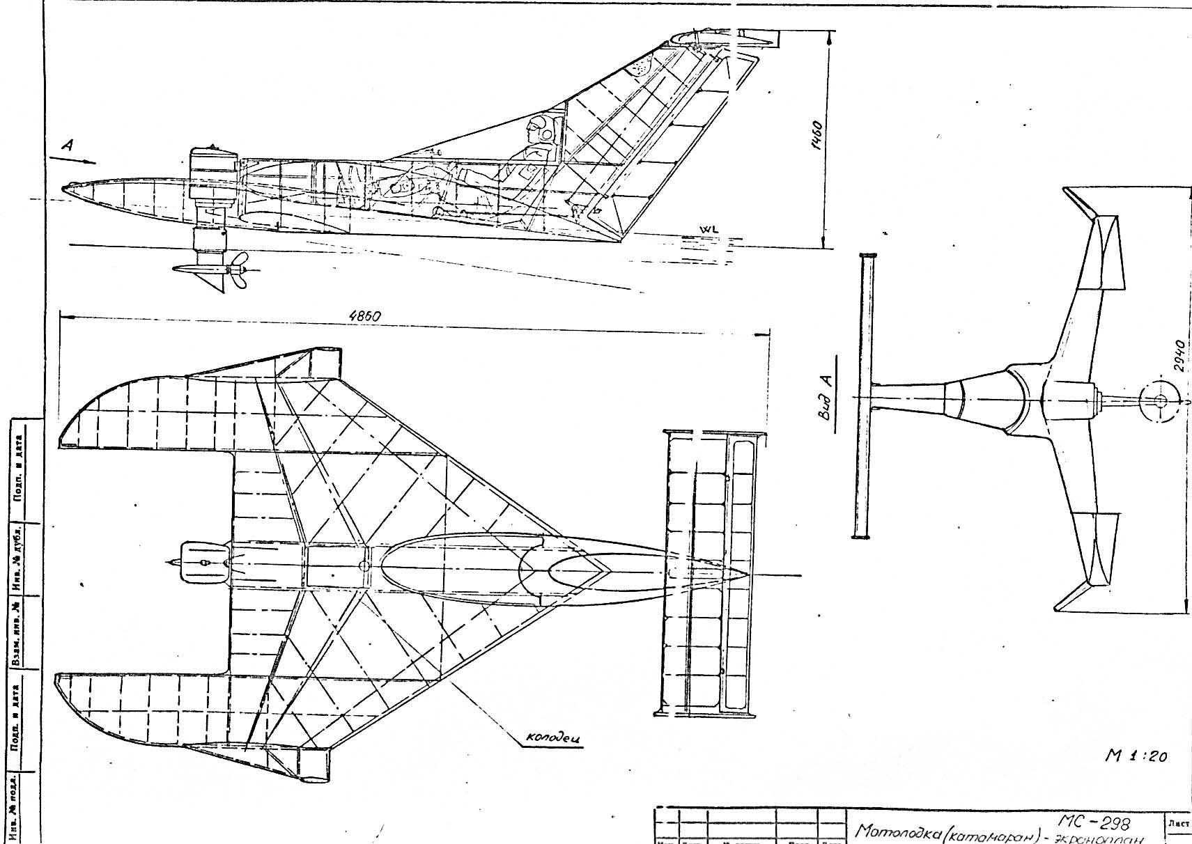

А вот это было основным увлечением Грунина в 1973-1976 года, т.е. экран и все, что с ним связано. Таких проектов было нарисовано множество.

Я уже отвечал, что у Бартини разрабатывался грузовой экраноход.

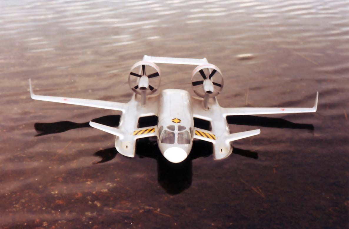

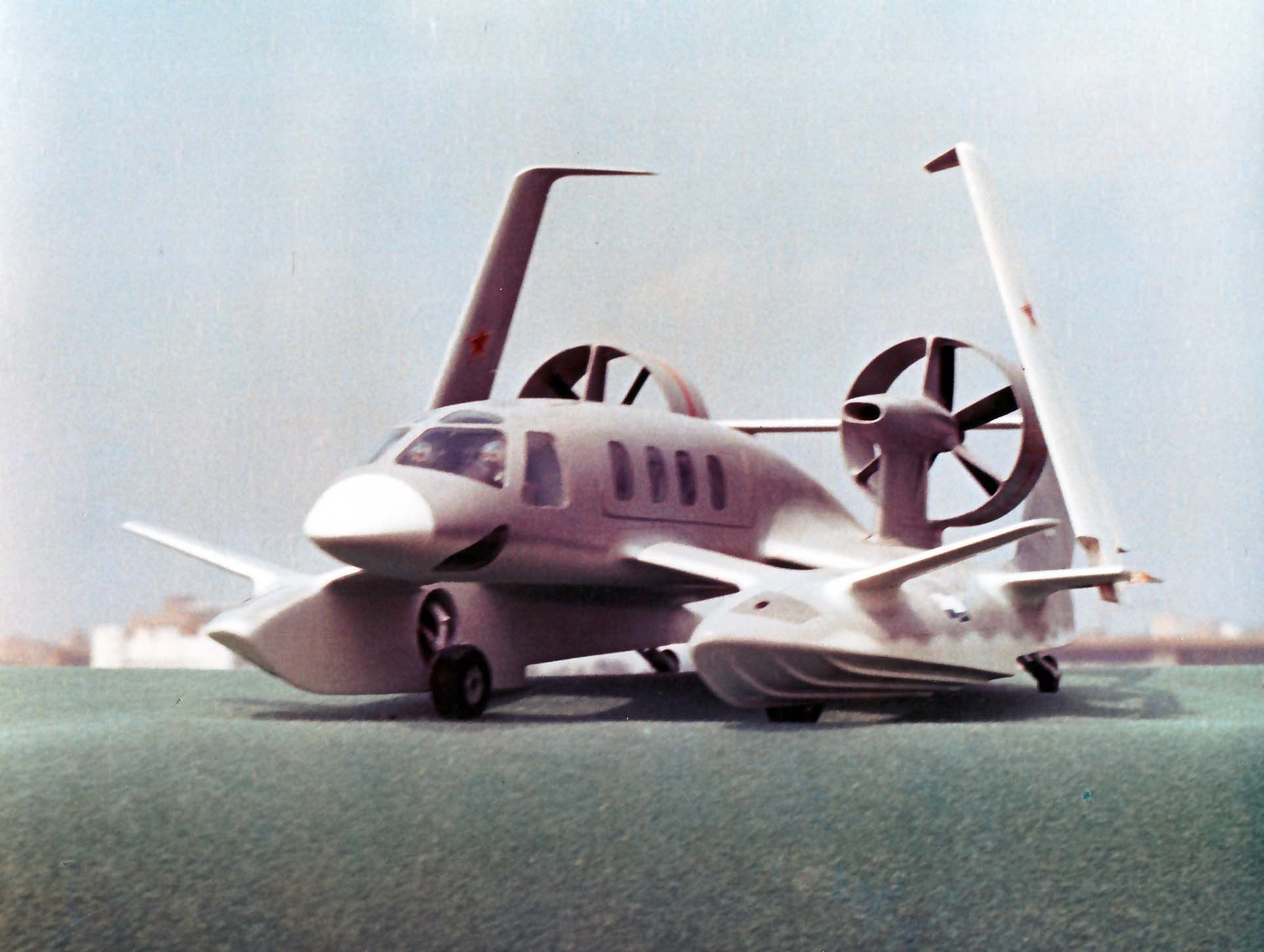

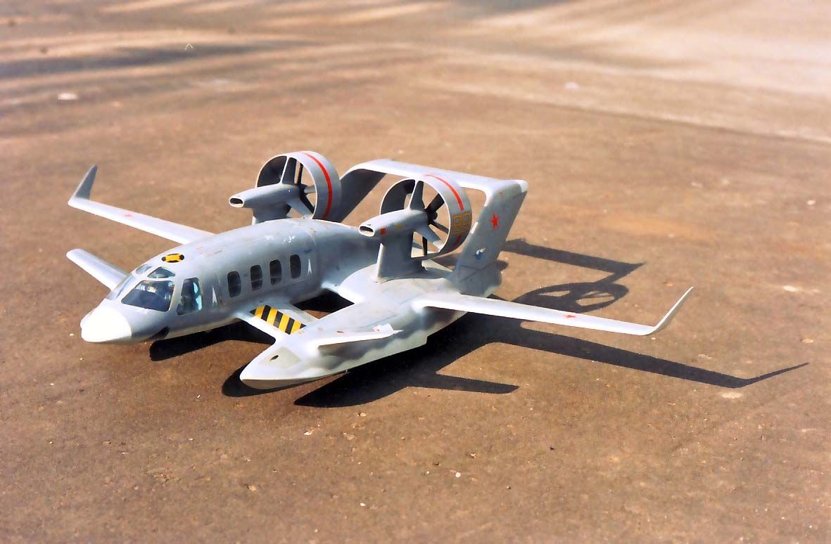

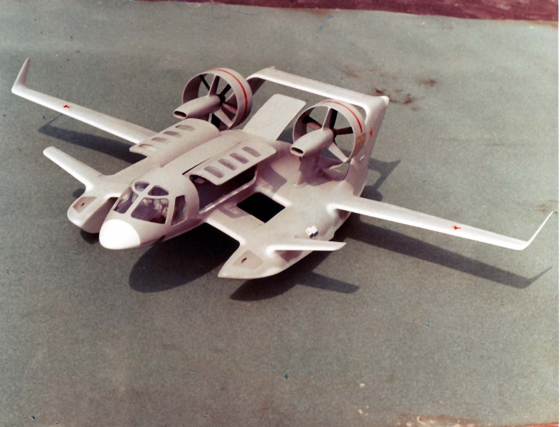

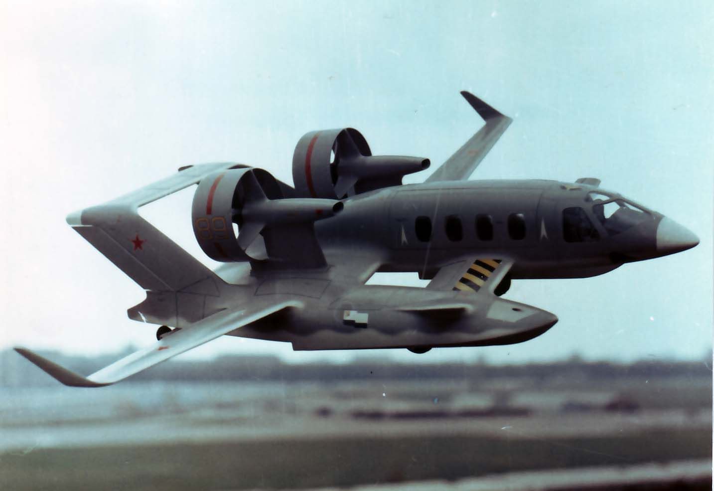

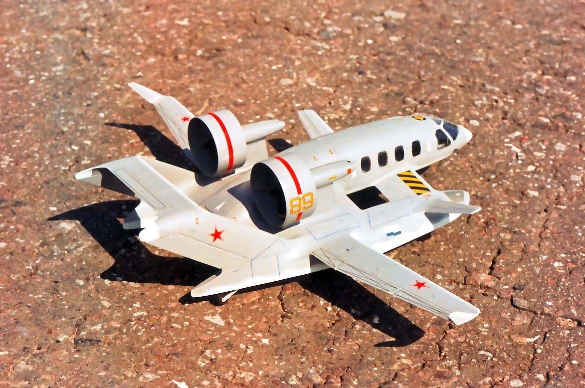

А вот этот проект делался уже после работы в КБ Бартини по заказу ВМФ, а именно для морской пехоты. И это разработка Грунина Е.П. Это уже экранолет класса С, то есть самолет который может использовать экранный эффект и летать так же, как и самолет. Грузоподъемность 15-20 десантников или морских пехотинцев, взлетный вес 6800-7000 кг, 2 двигателя ТВД-20 по 1400 л.с. Десантирование через боковые откидные створки или через задний люк. Также были предусмотрены люки внизу фюжеляжа, для высадки пловцов. Для хранения экранолета на корабле, крылья складывались. Было два варианта создания статической воздушной подушки для выкатки экранолета на берег. Один вариант в помощью подъемного двигателя, другой за счет отбора воздуха у маршевых моторов. Но принцип создания  подушки один, поддув через сопла установленные на переднем крыле. Также в поплавках предусматривалась установка 2-х 30мм пушек ГШ-30. К сожалению проект так и остался проектом.
    99,5 КБ · Просмотры: 318
    71,3 КБ · Просмотры: 321
    174,2 КБ · Просмотры: 317
Вот еще 3 фотографии
    157,7 КБ · Просмотры: 304
    61,6 КБ · Просмотры: 312
    168,3 КБ · Просмотры: 320
