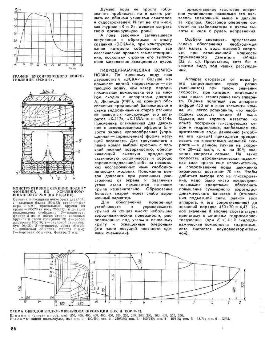

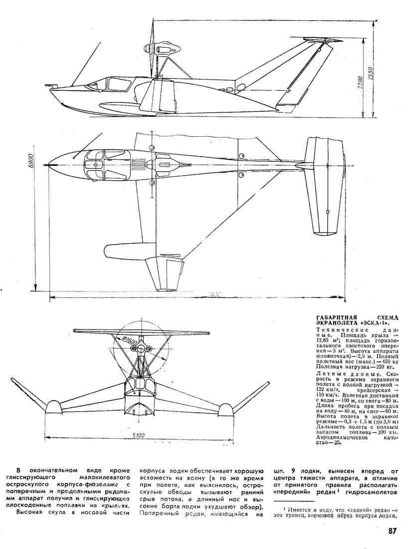

Вот обещанные материалы по экранолету ЭСКА-1 Это журнал Катера и яхты № 3 (103) за 1983 год. Материал на 7 страницах, поэтому 7 ссылок. За результат я не ручаюсь. Если не получится прийдется каждую страницу выкладывать отдельно.
http://s57.radikal.ru/i155/0812/3e/8bddd87e9200.jpg
http://i010.radikal.ru/0812/18/1ff573b460b2.jpg
http://s56.radikal.ru/i153/0812/67/1c6fdd4fda29.jpg
http://i010.radikal.ru/0812/81/2c581bb24898.jpg
http://i006.radikal.ru/0812/25/8e996de1d9c3.jpg
http://s58.radikal.ru/i159/0812/8e/392f0d752081.jpg
http://s39.radikal.ru/i084/0812/0d/97618c4ca8b7.jpg
Картинки можно открывать с помощью Adobe Acrobat
Посмотрел, что выложил, не впечатлило. Пересылаю по странице. Качество лучше

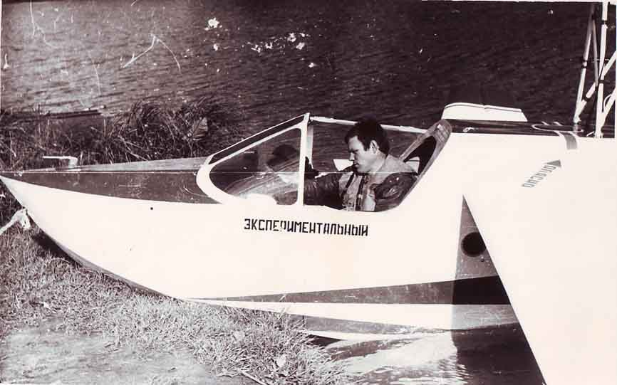

Первый полет ЭСКА-1 состоялся в августе 1973 года на Пироговском водохранилище.

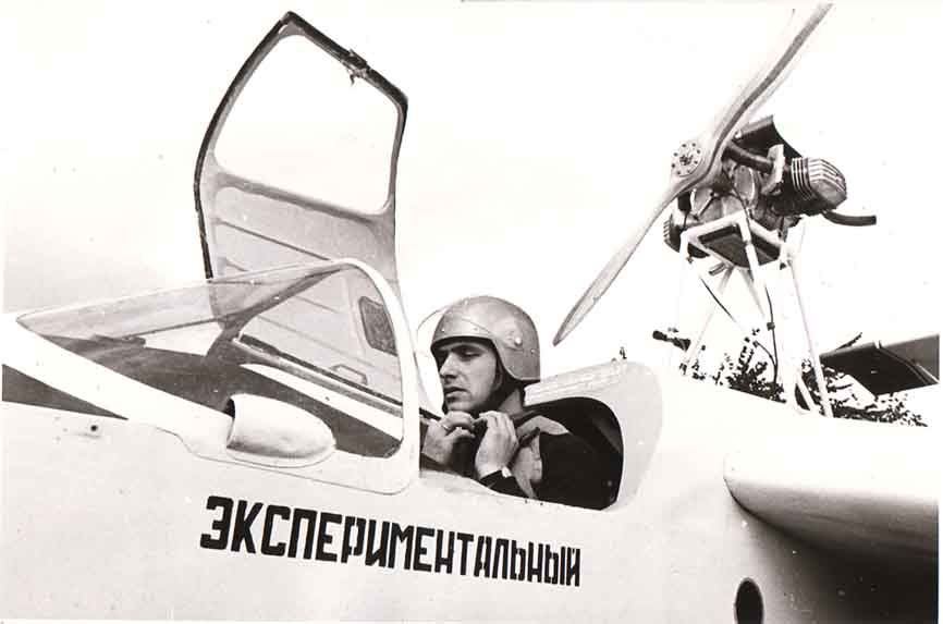

На первых двух фотографиях Балуев Анатолий Агафонович. Один из первых летчиков летавших на ЭСКА-1. Кстати говоря именно он является первым создателем и руководителем ВОЭЛЛА (Всесоюзное Общество Энтузиастов Любителей Легкой Авиации) 1970-1971 года. Впоследствии это общество переименуют во ФЛА.
На последней фотографии один из авторов ЭСКА-1 Евгений Грунин после полета

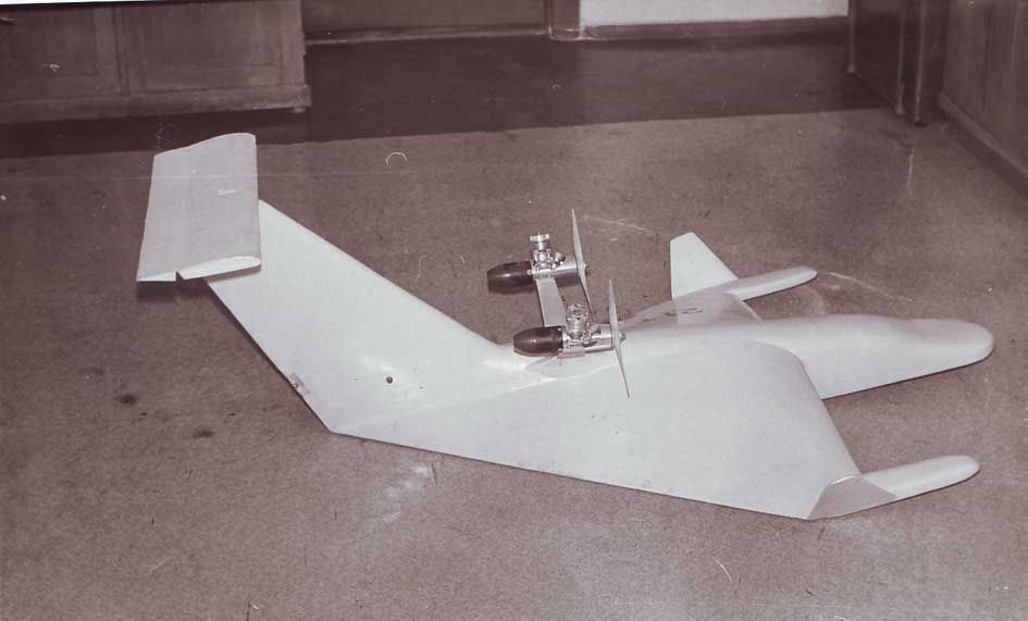

На первых фотографиях радиоуправляемые модели ЭСКА-1. Между прочим, для того, что-бы ЭСКА-1 был похож на самого себя было сделано более 10 моделей и проведено неисчислимое количество экспериментов.  Проектировался экранолет в тестном сотрудничестве с  Вадимом Борисовичем Шавровым (автором легендарного Ш-2). Если Вы посмотрите на носовую часть Ш-2 и ЭСКА-1, Вы найдете сильное сходство. Кстати говоря после постройки ЭСКА-1 именно Шавров сказал Грунину фразу, которую тот запомнил навсегда
- Молодой человек, мои поздравления Вы построили абсолютно безопастный самолет.
- Почему?
- Потому что никогда не полетит.
Он считал, что авторы ЭСКА-1 нарушили 3 основных правила проектирования гидросамолетов.
1. Двигатель меньше 100 л.с.
2. Крыло в воде
3. Нет механизации на крыле
