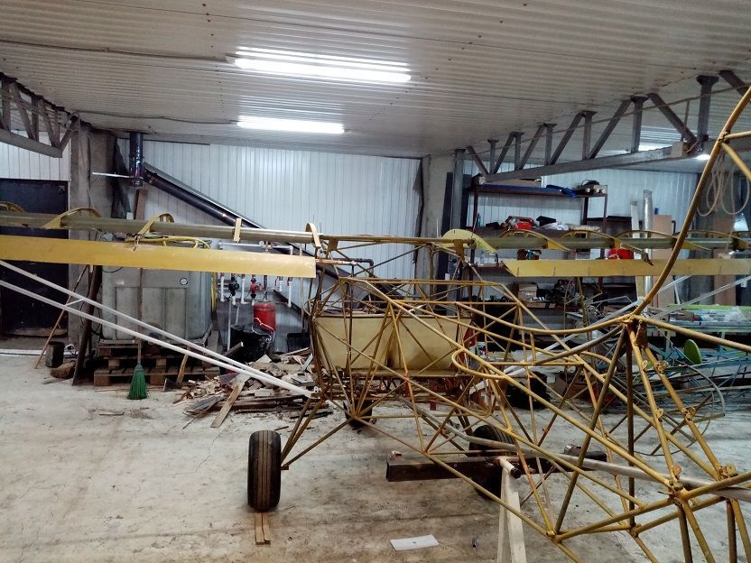

Модификация Арго 02 или Арго 03...?
Thread moderators: mfs68
Мне нужно найти легкое и надежное решение.
Принимаю предложения! 😅
Предлагаю:

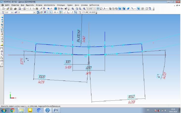

1. Выполнить лонжерон центроплана с изгибом по радиусу в районе кабины (радиус около 4м!)
для обеспечения поперечного V по 4 градуса.

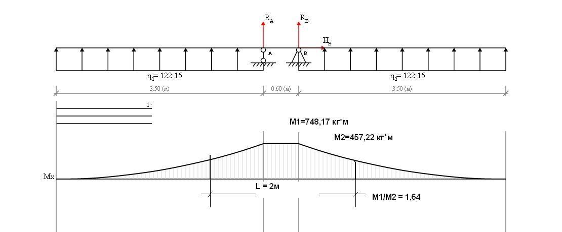

2. При размахе центроплана 2м (соизмерим с размахом стабилизатора) момент в стыковых узлах будет в 1,6 раза меньше (наш вес и наш размах), что влечет уменьшение веса стыковых узлов.
Вопрос 1. На сколько уменьшается вес?

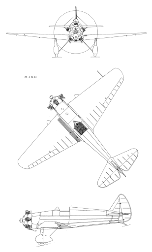

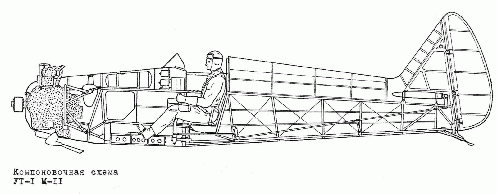

Шасси.. Могут быть так же как на Ут 1 и красиво, и прочно и стильно и все железяки свести в одну точку, без лишних дополнительных узлов и бобышек. Посмотреть рлэ Ут 1,про железо,просто удивляешся насколько всё там тонко и просто.в один день,Ю.Пионктовский сделал больше 500 посадок и машина весом под 600кг!

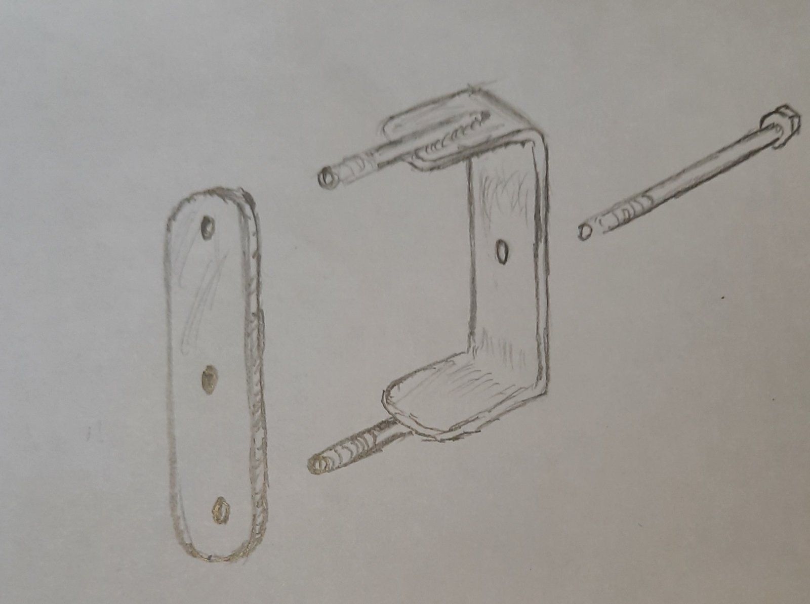

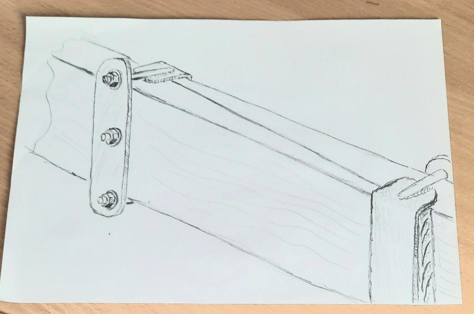

Нарисуй схемотично, куда и как идут хомуты? То есть хомуты прообраз пенала? Как они крепятс
Ну вот такого типа хомут с прижимной пластиной и центрирующим болтом.
Одевается со стороны тонкой хвостовой части лонжа, а на корневую накладывается пластина и прошивается болтом, стягивается гайками. Сдвиг держит не только хомут, но главным образом трение между сопрягаемыми плоскостяии лонжеронов.
Соединение. На втором хомуте забыл нарисовать головку центрального болта. Ну и так я думаю понятно.
Связка лонжей опирается на отверстия в бортах усиленых фанерными накладками и по сути точно так же, как сейчас центроплан держится в фюзеляже.
Изнутри торцы лонжей упираются в борта и таким образом предотвращается смещение связки от поперечного смещения.
Прижимную пластину конечно нужно выполнить швеллерного сечения для придания жесткости на изгиб
На 40-50%(толщина и длина пластин ↓, диаметр стыковочных болтов ↓, количество крепежа ↓). Точнее - нужно считать.

Лучше гнуть. Всего 8 градусов и радиус больше 4м. На ус в самом нагруженном месте... - я бы не рискнул.

Дополнительная трудоемкость - согнуть два пояса лонжерона с нужным радиусом на 8 градусов!

Владимир, фиксация трением не пойдет. Чтобы удержать 3000 кгс при коэфф.тр. даже 0.5 потребует затяжки хомута 6000 кгс. Сами подумайте, какие гайки и хомуты нужны.
Можно на шкворнях с вклеенными металл.втулками в отверстиях многослойной переклейки утолщенний стенок лонжеронов в этих местах.
На каком-то планере, вроде АС-4, прямоугольные концы лонжеронов вставляются в такие же отверстия в усиленные места бортоввх нервюр, а консоли с фюзеляжем фиксируются четырьмя штырями на концах труб, вклеенных в фюзеляж. Это самое простое.

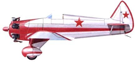

Что это за самолет?
У него красивая линия!
Яковлевский УТ-1, судя по всему.
Действительно красив. И кабина, вкупе с гаргротом, скоомпонована правильно - у многих неостекленная длина велика и задняя стенка кабины работает как тормоз. Здесь же, от козырька до гаргрота - только-только; а сам гаргрот в виде тени от головы пилота
