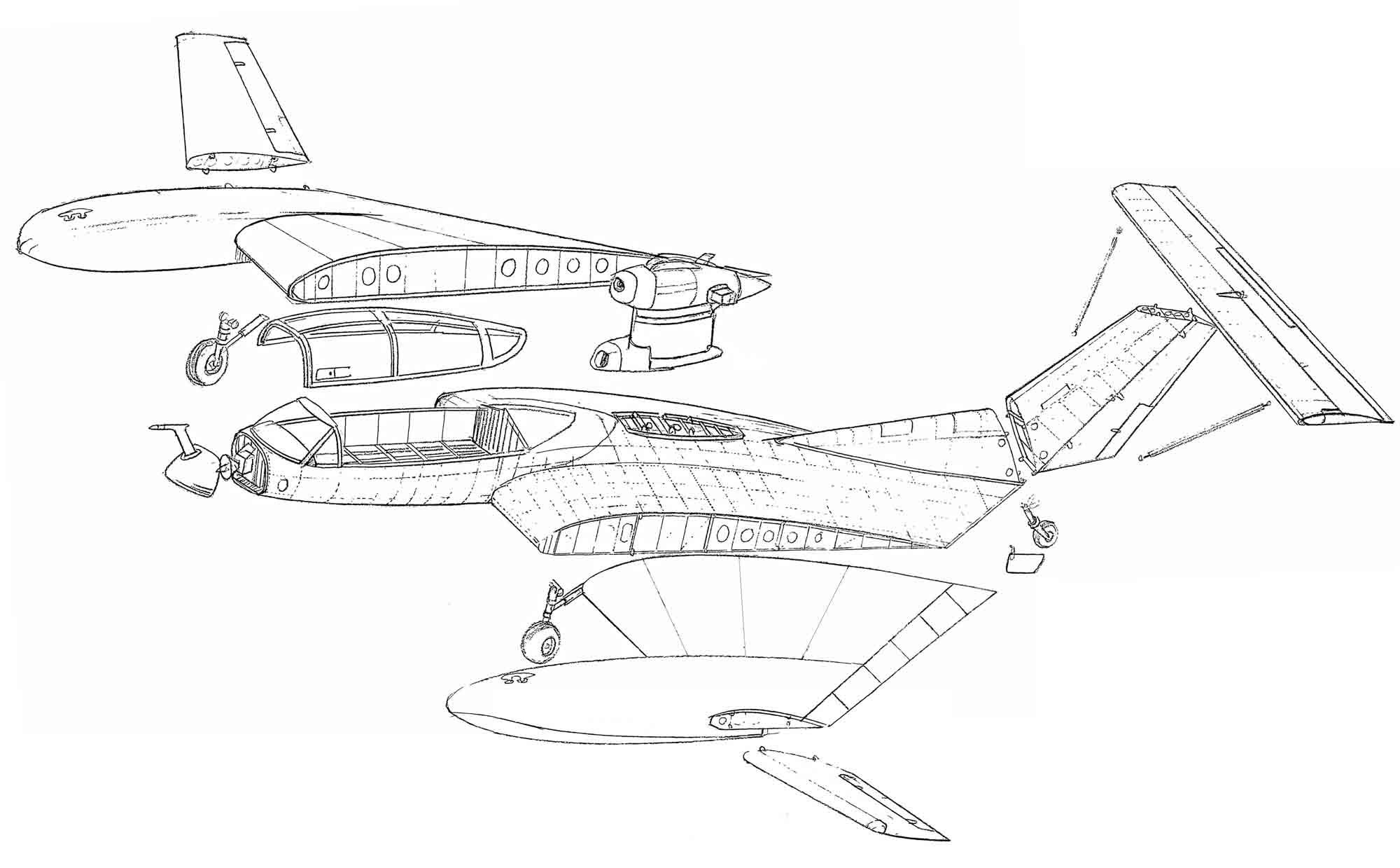

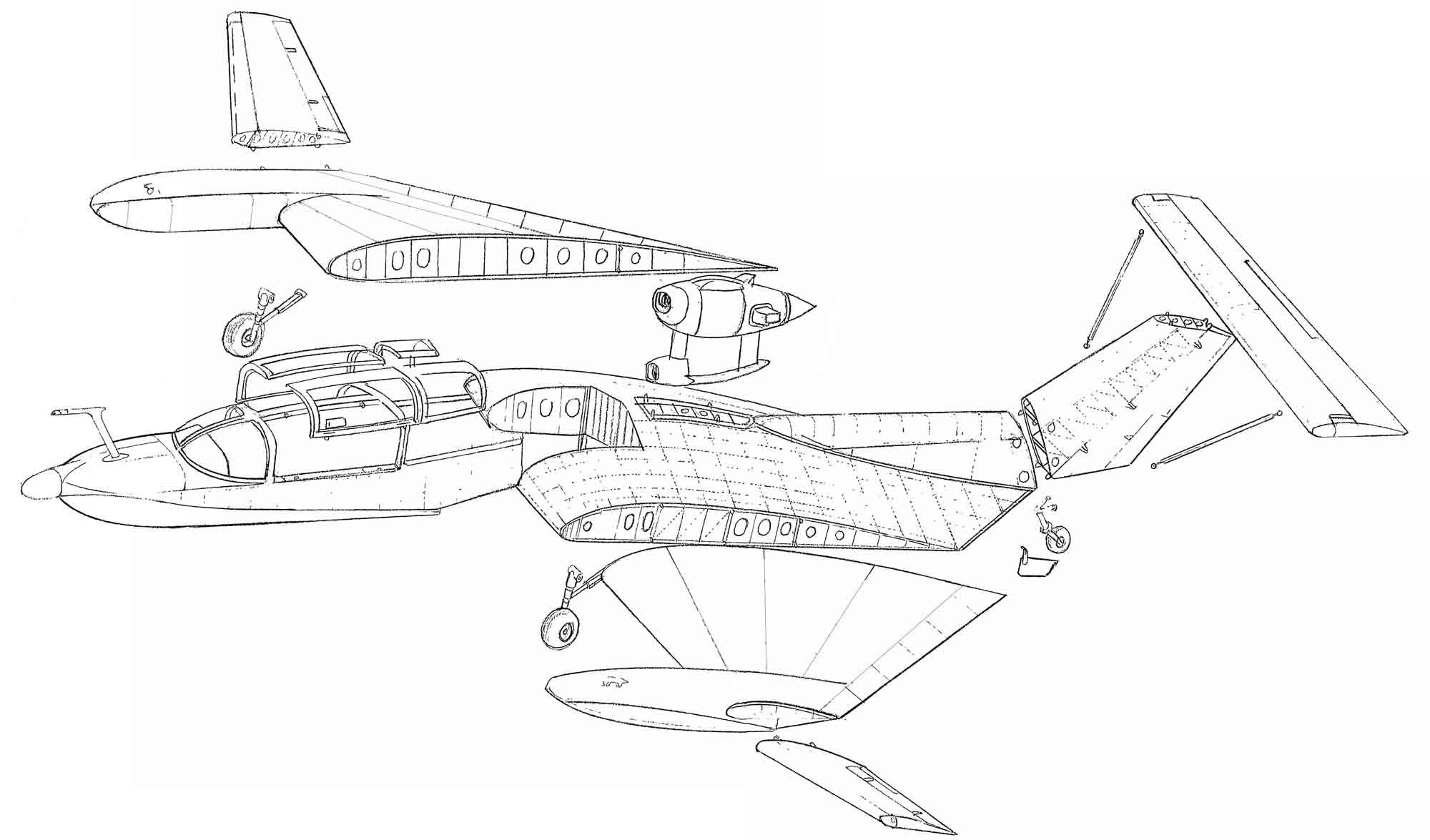

    Немного оживлю ветку и выложу некоторые рабочие материалы по Т-1007
    Вот, "ручные" картинки схемы членения экранолетов Т-1007-1 и Т-1007-2. Напомню, Т-1007- это 8 местный экранолет с ТВД М-601 (~700 л.с), вес 3,2 тонны, крыло ~57 м2 (вместе с ОЧК). Это 157 ответ в этой ветке (6 страница).
Т-1007-1 - экранолет на двух больших поплавках
Т-1007-2 - экранолет с фюзеляжем - лодкой.
    142,4 КБ · Просмотры: 342
    138 КБ · Просмотры: 344
