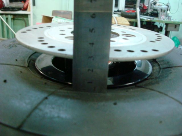

Вадим,померьте,если не трудно, ширину колеса(400х150) вместе с торм. диском,каков размер гнезда под подшипник.И еще: приборная панель тоже вашего производства? Если да,то какова масса и цена?
Гидра воздушные амортизаторы стоят от кроссового мотоцикла Чезэт.Переточен нижний стакан под трубу на 40мм.
Размер ступици  по ширине 130мм, высота  приливов под тормозной диск 30мм. Длинна оси от70 до 90мм.
