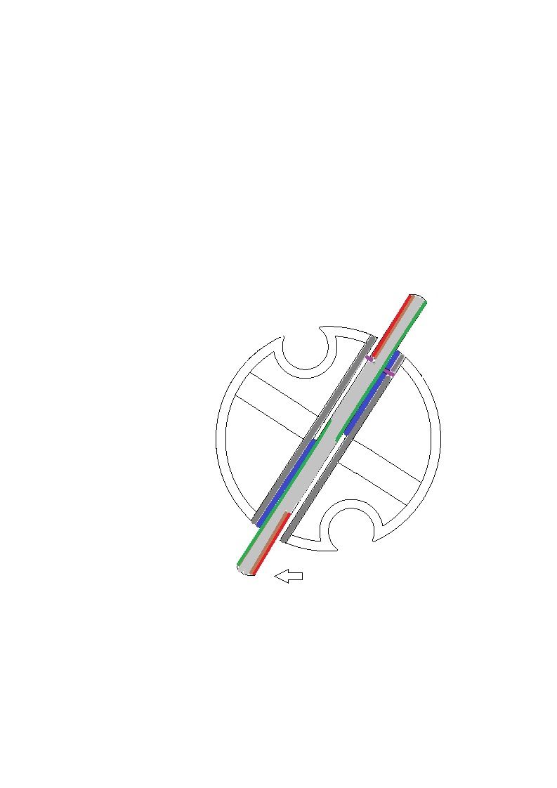

Светло серым-лопатка, Темно серым канал, Красным- неолаждаемая пластина, коричневым-теплоизоляция, зеленым антифрикционные пластины (вставки) вставки лопатки, синим- антифрикционные вкладыши, фиолетовые-уплотнения (показаны только на одной стороне).
Kanonier
Имеется две части канала опорная (на разных сторонах канало относительно центра ротора) и открытая (определенный зазор), .Во время нагрузки лопатка всегда будет прилегать к опорным частям канала. На опорной части расположены антифрикционные вкладыши. Лопатка тоже имеет опорную сторону, обращенную естественно к опорной стороне канала, с антифрикционной вставкой. Противоположная сторона -нагружаемая (газовыми силами)- и выдвигаемая часть нагружаемой стороны имеет имеет неохлаждаемую пластину (красный цвет). Лопатка (каркас) составлена из продольных и поперечных или диагональных (варианты возможны) металических стержней и прикрытых пластинами. Неохлаждаемая пластина теплоизолирована от каркаса. И посему тепловое воздействие газов на каркас ограничивается Только контуром (полоска периметра) каркаса вокруг данной пластины. Ну и уплотнения на лопатке на нагружаемой стороне, и в канале на опорной стороне.

шиберные машины это смазка, смазка, смазка и ещё много раз смазка, собственно и работают они нормально в условиях в которых эта смазка может быть обеспечена, в качестве насосов качающих жидкости которые их и смазывают.

Правильно, так как в 99,9 случаях эти насосы, представляют собой толкатель (лопатка) и кулачок (профиль полости) и вылетают от центробежной или пружинки,, и торец лопатки является ФРЕЗОЙ которая срезает полость. А нас ВУ, которое обеспечивает заданный зазор с профильной поверхностью полости. И при снятых элементах уплотнения, торец лопатки до стенок НЕ ДОТРАГИВАЕТСЯ!

Теперь коротко о главном. Куда бы вы масло не подали, его нужно отделить от воздуха, либо сепарированием, либо герметичным уплотнением, а у вас ни того ни другого. Поэтому из компрессорной части масло в камеру попрет с воздухом, засирая камеру сгорания а в горячей будет коксоваться с продуктами горения, ибо лопатки не герметичные.

У меня ВУ не кулачковый, а аналогичный ванкелю. Только с разделением отдельно на вращательное (ротор) и возвратно-поступательное (лопатка)- суть синусоидальный механизм. Если считать от НМТ (отсчет для одного торца лопатки) - то это полнопериодная косинусоидоида. И при прогретом двигателе, когда выбраны все тепловые зазоры. они неизменны. Металл не газ, и его тепловая инертность большая и температура не "гуляет" и зазоры не "пляшут". Это по сути. тоже самое, что и ванкель. На торце установлен апекс или нечто похожее.

вы понимаете, что контакт ваших уплотнений со стенкой камеры сгорания представляет собой не площадку, а линию? или вы считаете, что уплотнения в качестве фрезы для камеры сгорания не работают?

вы предлагаете не схему, схема давно известна, вы предлагаете конструктивную реализацию, которая, скорее всего, уже была предложена до вас и которая имеет врождённые конструктивные проблемы, решение которых, как минимум, маловероятно.
