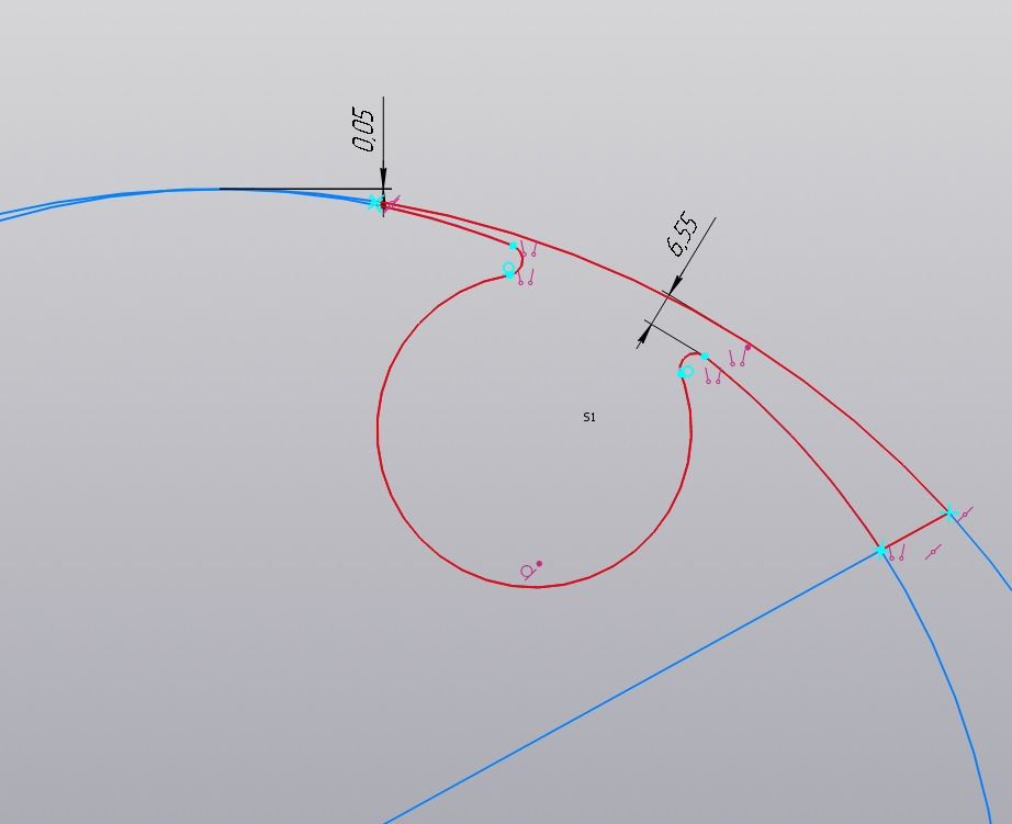

voleg
Но вы даете, КС будет в зоне, а вот лопатка уже может и в рабочей полости оказаться. Рабочая полость, это там где эта полость есть. Вы чертежи в начале ветки смотрите, а не последний.
а я по ним и ориентируюсь.
дайте мне предполагаемые диаметры ротора, камеры и толщину лопатки и я вам по быстрому изображу вашу камеру сгорания.
Даю. для литрового, ротор- D-30 см , лопатка толщина 2-2.5 см, вылет лопатки 7,5 см (ход лопатки 10 см, 2, 5 см утопление в НМТ -в зоне подготовки),
КС D-6 см. отверстие КС до 4 см. Полость косинусоида от п/3 (60 гр) до 300 гр. Место ротора (зона подготовки 120 гр. 1/3 окружности.

voleg
вот красным выделена ваша камера сгорания при повороте на 30 градусов от вертикали согласно вашему рисунку на первой странице.
ращмеры в мм.
