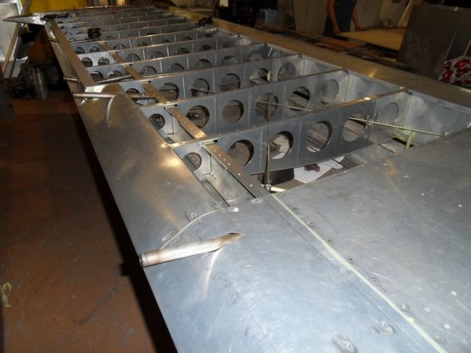

С недоумением обнаружил на четырёх нервюрах сверху вспученные участки.Вскрыв обшивку увидел,что верхняя полка как бы надломлена изнутри ,вверх между ниток,которыми пришита обшивка.Хотя этого не может быть,ощущение такое,словно лонжероны приблизились друг к другу.Ремонт ,конечно пустяковый,но досадно то ,что самолёт первую зиму простоял в ангаре в относительном "комфорте".
Никто не сталкивался с подобным инопланетным явлением? :-?
Могу только предположить,так как на наших крыльях произошло почти то же только нервюры изогнулись в стороны. Да лонжероны сближаются друг с другом из за уменьшения длины дюралевых распорок и уменьшения длины диагональных растяжек в условиях низких температур.Дерево же при этом своих размеров практически не меняет. Вот и прет полку вверх.А если до холодов самоль поподал во влажную погоду или стоял во влажном ангаре то вот оно.И вообще на Пайпере слабые нервюры. Мы на своем усилили их накладками из 2 слоев 1мм фанеры 12мм ширины.

Как Вас звать-величать?В принципе,я так примерно и предполагал, относительно сжатия-расширения.
