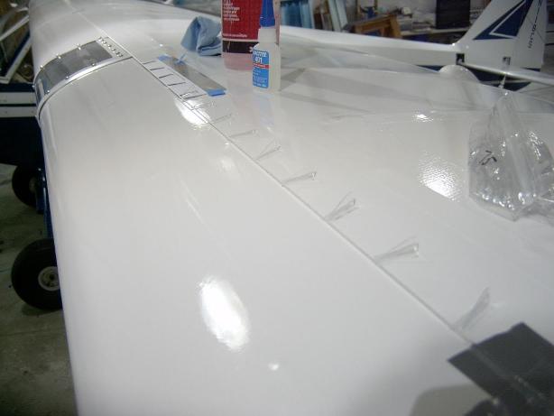

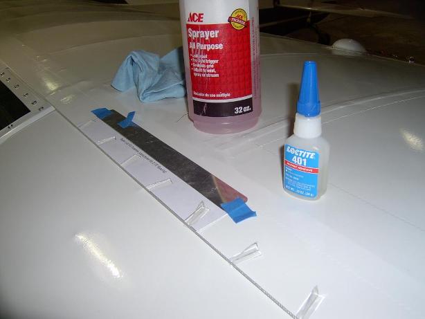

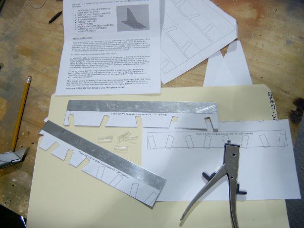

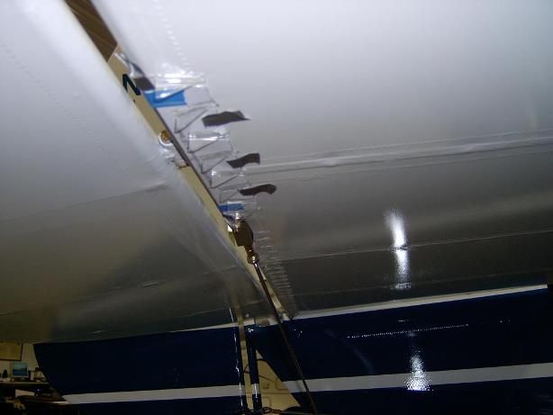

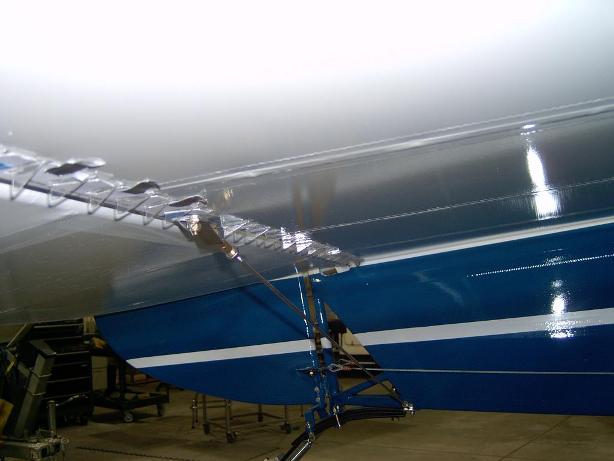

Не мог бы кто-нибудь скинуть хорошиее фото вихревых генераторов на Пайпер.Сами генераторы есть,а геометрии их расположения на крыле нима.
Хочу попробовать в этом сезоне сравнить,как с ними и без оных.
фотка
    35,4 КБ · Просмотры: 135
    Привет СЕРЕГА ... решил тоже попробовать ..генераторы.. ???
    С твоим крылом скорости они не прибавят ... по идее увеличится критический угол атаки ...
    Но даже это очень помогает при заходе на посадку в условиях сильной болтанки ...
    НЕ  ЗРЯ=ЖЕ  ИХ  КЛЕЮТ  ПОДРЯД  НА  ВСЕ  САМОЛЕТЫ  ...  ПУСТЬ  И  У  НАС  БУДУТ  ...........
