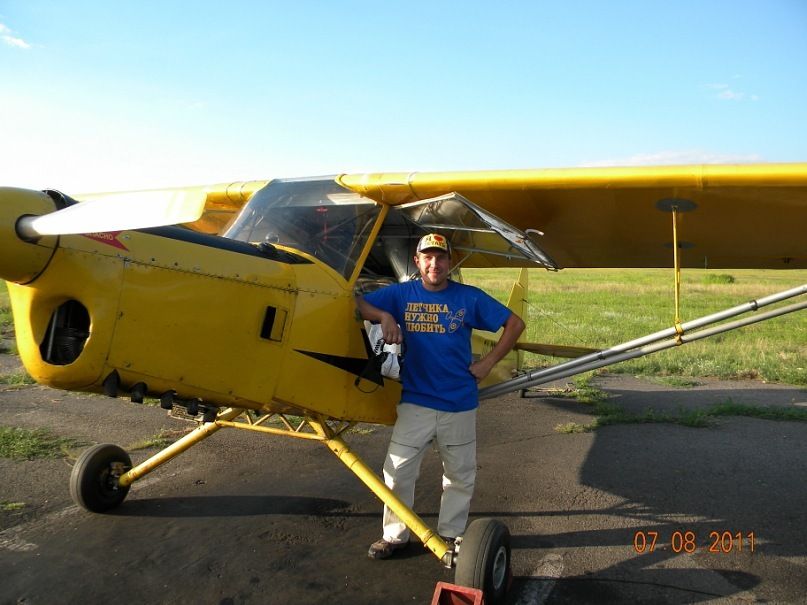

Здравствуйте ув. любители Пайперов! расположение кресел пилотов дуэтом, тоесть рядом, не тандемом, двигатель м-332, винт был изменяемого шага, но после двух случаев обрывов реек разворачивающих лопасти я решил шо не стоит больше играться и зафиксировал лопасти и не жалею, я считаю шо ВИШ здесь не нужен, углы лопастей выставил так шо у меня получился крейсерский режим, на взлете никаких проблем, отрывается с двумя пилотами на отметке до 200 метров. в наборе на V=110 вертикальная 3-4 метра. отрыв на 80-85. расход на маршруте на режиме чуть меньше чем крейсерский (наддув 08, обороты 2300) расход 23л в час, на покатушках над аэродромом 30л.
    68,5 КБ · Просмотры: 135
Отлично!!!А на шасси какая амортизация,на фото вроде для рессоры диаметр великоват, если нет,то штока не видно.Подкосы круглые? Сколько весит пустой?
шасси это отдельная тема. рессора выполнена ввиде трубы, технологию изготовления до конца не знаю но она реально работает на изгиб, терпимо но жесковато, в некоторых местах пришлось усиливать, не саму рессору а места стыковки. когда начинали осваивать посадки сильно козлили, потом приспособились и ща садимся идеально. в плане шасси мне нравится Вильга-35, там таких проблем нет, сядет куда попало. честно говоря хотелось бы переделать шасси как у оригинального Пайпера, но.........лень..., уже научились взлетать и садиться не нагружая шасси. этот самолет нам достался в летающем но очень сыром виде и пару лет ушло на доработки, щас все нормально, налетали в этом году дохрена. 🙂

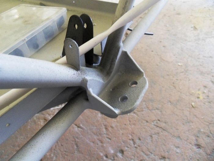

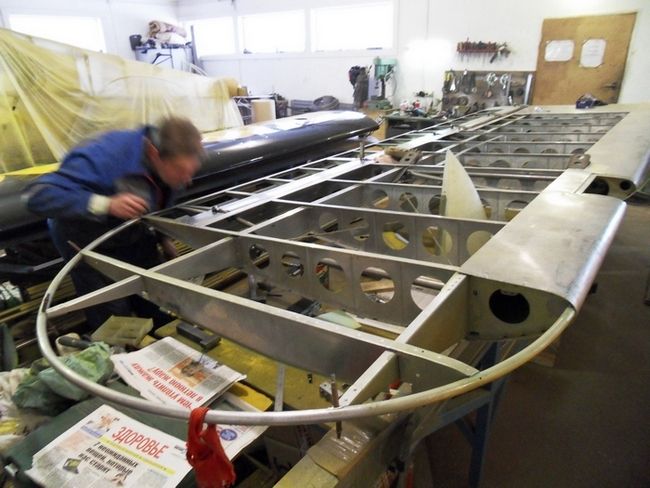

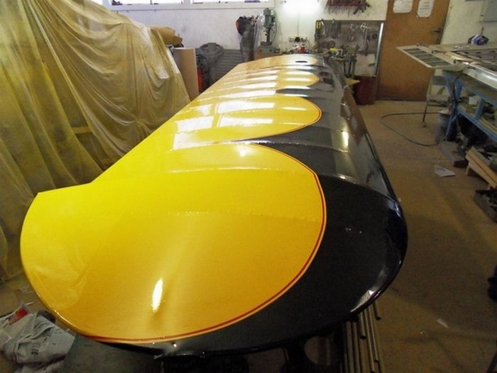

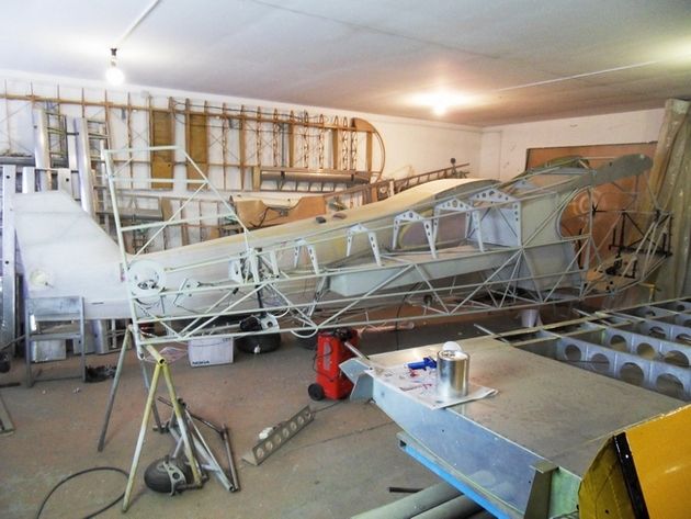

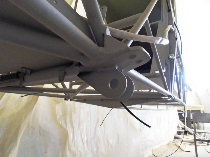

Вот такая красота получается у Sakharov and company.Следующие два ждут подобной нарядной одёжки.
    51 КБ · Просмотры: 186
    55,8 КБ · Просмотры: 176
    59 КБ · Просмотры: 178
