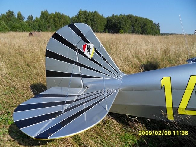

Да,то ,что достигли  у нас в Иваново по части культуры изготовления и отделки аэропланов,надо,конечно отдать должное,и компания Сахарова здесь безусловный лидер.Вот некоторые примеры его ,как бы сказали американы "финиша"
"Финиш"

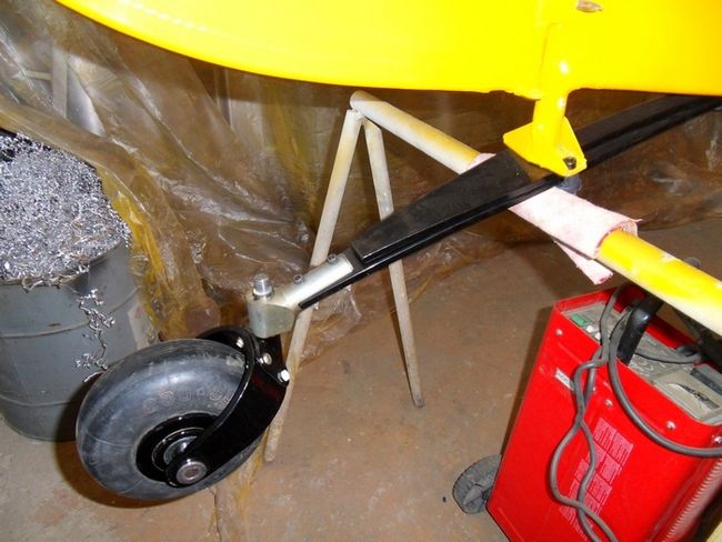

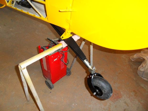

Тю,Паша!Пан Мазный просто сам не знает марку грунта,бо этим ведает Сахаров Сергей,но по-моему это эпоскидный какой-то ,но боюсь ошибиться.Короче узнаю.
