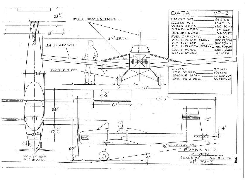

Я о нём много думал,но двигатель там нужен от 50-60 и выше, мой поменьше. Я скоро "эскиз" закончу. Сейчас крепление и стыковку крылофюзелляжа изобретал.
Появилось несколько вполне конкретных вопросов:
1. Хорда крыла 1 метр, элерона в нём- 25 см, при чём элерон по всему размаху. Это нормально? Просто очень уж хочется, чтоб они на малой скорости обдувались.
2. Зазор между пропеллером( предполагаемым) и землёй 125 мм, это нормально или на наших аэродромах так только сено косить?
3. Критично ли не обшивать лобик крыла ст/фанерой/металлом/ещё чем-то, кроме ткани?
4)Если тут кто-нибудь минимакс строил, то подкиньте инфу- сколько деревянные лапки весят? Уж больно просто, и гнуть сталь не обязательно...
Артем! Для моделиста, реально построевшего несколько летающих самолетов довольно странные вопросы.  Наверно так же не буду оригинальным и посоветую еще литературки почитать.  :IMHO
Мои модели летали на скоростях от 40 до 120 кмч, это скорорсть лёгкого самолёта. На них были элерончики длинной 2.5 см при хорде 22 см, и оно отлично летало, рв такой же длинны, и модька крутила петли с радиусом метров 5-10. А у самолётов многое иначе. У Кондоатьева, к примеру, об элеронах написано по площади крыла с разбросом, разброс раза в два. И при этом, когда я смотрю на некоторые самолёты тренировочные, меня посещает мысль, что либо существует тайный заговор называть самолёты, созданные для бочек, тренировочными, либо у них отклонения исчисляются миллиметрами.
Артем не делай пока по своим чертежам, бери готовый проэкт, в сети их много, даже бесплатных, не наступай на грабли, тут многие на них наступали, не исключая меня , сам самостоятельно чертежи рисровал раньше:-[, но пока это оставил, строю по готовым чертежам, опыта набираюсь 🙂
В первом самостоятельно разработанном проэкте очень сложно все предусмотреть, а жизнь то одна :~~)
А мотор подходящий не настолько сложно найти, если хочешь летать в удовольствие 🙂

 Артем, а ты сравни тяговооруженность модели (надеюсь, знаешь, что это такое?) и различных типов самолетов - и большинство вопросов отпадут сами собой...
Артем понимаю твое рвение. Но послушай старших. Остынь и присмотрись к готовым конструкциям. Подумай в первую очередь о материальной сороне. Нужно около 4 тонн $ и несколько лет. Где живешь то. Пойми если поступишь то времени на проэкт не будет. Если повезет и как хочешь поступишь именно в МАИ, то там и найдешь единомышленников. Я не отговариваю, просто предостеригаю.
P.S. очень радует что грядет волна самоделов на просторах бывшего.
Поступайте к нам в МАИ, на любой факультет. Если нас к тому времени не разгонят, то присоединяйтесь, и друзей с собой ведите. Уверяю, что работы хватит на всех. А кучу рисованных проектов, иначе чем кучей назвать нельзя. Наши выпускники, даже лучшие, в массе своей не умеют считать даже типовые узлы, так сильно оторваны от практики и реальных проектов, даже те что уже со второго курса уходят в КБ. Ближе к самолетам они не становятся. А что говорить о проектах с чистого листа. Почитайте Бодягина, Арепьева. Там достаточно в доступной форме описаны проблемы и методики разработки АТ. Но 2-3 книгами все равно не обойтись. А на это нужны годы и практика.
