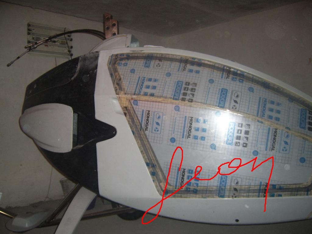

ВТОРАЯ парта поехала в покраску
оооочень медленно все двигается....

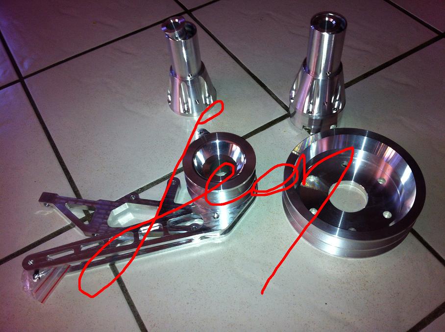

запчасти раскрутки (под гибкий вал) - будем проверять как в действии....
