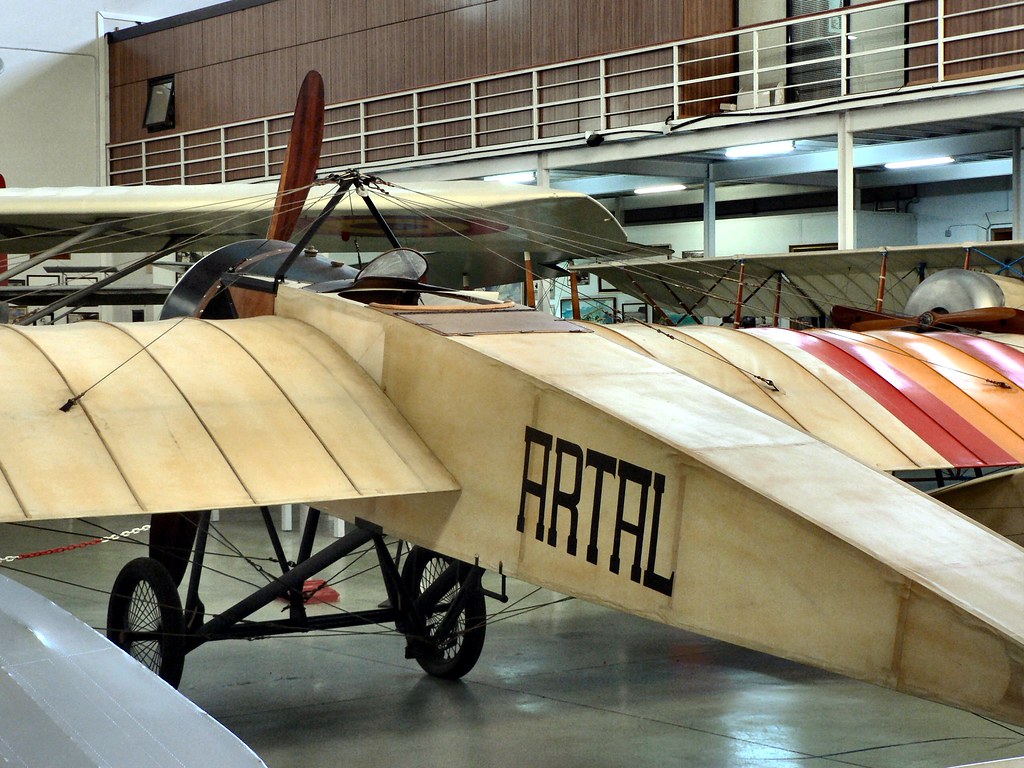

Краткая история Моранов из книги Леонарда Оптике "Французские аэропланы перед Великой Войной", 1999 г.. Он пишет, что в 1911 г. Раймонд Сольнье, Леон Моран и Габриел
Борель в 1911 г. создали акционерное общество Моран-Борель Сольнье. Создали моноплан типа Блерио, Ведрин 21-26 мая участвовал в перелете Париж-Мадрид.
10 октября 1911 г. фирма переименована в Моран-Сольнье.
В 1912 году фирма построила аппарат тип Гаррос, который перелетел на нем из Туниса в Сицилию. - по фото точно похож на классический тип G. Думаю - может G -это Гаррос.
Тип G он приводит - такой же но двухместный, но кабан между первым и вторым пилотом.
Далее он пишет о каком-то типе WR - двухместная версия типа G, построенная для Российского морского флота. С вырезами у корня крыла, по бокам панелями, типа радиатора.
Фото не приводит...
Тип H - одноместный G - классический G, но на фото  руль глубины похож как на первых "Блерио" - концы поворачиваются и кабан - пирамидка вместо перевернутого "V".
Грэхем Уайт лицензию купил.
Тип G Парасоль -  на простом G крыло подняли, поэтому без выреза.
Тип L парасоль - Вырез у крыла сзади сделали.
На чертежах в архиве типом G назван тип Гаррос - одноместный, с одним вырезом, но возможностью взять пассажира.
Ниже фото из книги Оптике и начало моих эскизов профиля Морана G в архиве.

Летом 2013 году Инженер-109 приобрел прекрасные чертежи Морана Сольнье тип L Парасоль.
В декабре 2013 г., традиционно две недели я работал в РГВИА. Посетил Инженера-109 и посмотрел чертежи "Парасоля" и ахнул от красоты и детальности их!
В архиве РГВИА обнаружил два дела 3189 и 3190.
Вы бы видели эти дела! Дело 3190 - по "Морану Ж". Огромнейший альбом с теснеными буквами "Дукс"! С хромированной пластиной у корешка и хромированными болтами. Как будто гробницу Тутанхамона открыл!!! Надо валидолом запасаться, сразу нельзя такие чертежи видеть...
Это дело с синьками в архиве только Евгений Сорокин смотрел в 1992 г. В.Р.Михеев давно говорил что Евгений Сорокин из Жуковского ему предлагал полный комплект рабочих чертежей Муромца на кальках за 10 тыс. долл., он ЦАГИ также предлагал в эти 90-е годы, но потом погиб, похоронен в Жуковском. Что с чертежами, где он их нашел, Михеев уже не знает. Тогда денег не нашлось.
Там синьки а не белки, очень похожие, баки те же, фюзеляж, немного только размеры другие. Там есть спецификация хорошая. Профиль крыла немного другой чем у Парасоля.
Лонжероны сдвинуты относительно носика - у "Морана Ж" на 300 мм от носика расположен а у Парасоля на 200. У Морана Ж между лонжеронами 1050 мм - чтобы пилотов внутрь лонжеронов запихнуть, а у Парасоля 700 мм. Прикладывая обновленный список дел, где парасоль - выделил цветами - зеленым что надо или уже заказал, синим и Фиолетовым - что у Инженера-109 было и профиль Морана Ж, что от руки нарисовал. Размеры без "*" на чертеже были. То что со "*" - сам рулеткой измерил на синьке.
Чертежи профиля, общие виды только открывал - 10 минут каждый лист! Чтобы не разорвались складки. Два стола рабочих в архиве для этого потребовалось. Чуть отодвинешь
вбок - сразу сотрудник архива замечание делает - камера видео все фиксирует. Очередь огромная в архив - сами понимаете, там документы до мвана Грозного хранятся. Перед
Новым годом в декабре бывает места не хватает рабочего...
