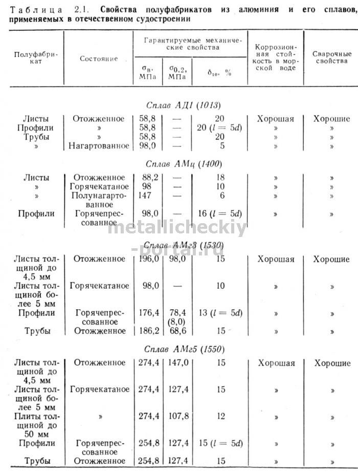

Видимо нужно строить ЛА специально для этих целей , используя крылатый металл АМГ-5,6, (более стоек к корозии в сравнении с Д16Т ) ,вместо чёрного сплошь нержу из неё и крепёж,  и конечно больше пластика.. Опрос ничего не даст, сколько людей - столько мнений, а расплачиваться придётся вам..
АМГ-5 тоже неплохо корродирует в контакте с морской водой, так что ежедневная обмывка аппарата тоннами пресной воды гарантирована.
Сплав из нержавеющей стали ВНС (высокопрочная нерж.сталь якобы) на авиазаводе "СОКОЛ" за глаза называли "временно нержавеющая сталь" т.к. по месту сварки она весьма неплохо корродирует. И тут тонны пресной воды будут нужны для обмывки. Ежедневно...
Моряки любят за коррозионную стойкость стеклопластик, красное дерево и латунный (ну - или анодированный, как минимум) крепёж.
Выводы сами делайте....

Можно и нержавеющий крепёж.Только он в паре с АМГ даст опять же электрохимическую пару.
Олег!
А Ты загляни в цех к мужикам, которые на катере "СОКОЛ" в Геленджик ходили. И пообщайся. Тебе ведь недалеко до них и всех ты знаешь. Много интересного вспомнят. Например как за две недели эксплуатации катера в морской воде лист АМГ вдвое тоньше стал (особенно там, где он с титановыми узлами крепежа подводных крыльев контачил).
Кстати, можешь по этому поводу и с Брюхановым Олегом пообщаться. И с Юльичем - тоже. За неделю в Геленджике Алексей Земляной лишь четыре раза на воду садился на поплавковом "аккордеоне". А когда вернулись в Сормово, то тот же Юльич с удивлением отметил, что от 1,5 мм обшивки днища поплавков осталось около 1,0 мм (в меньшую сторону).....
