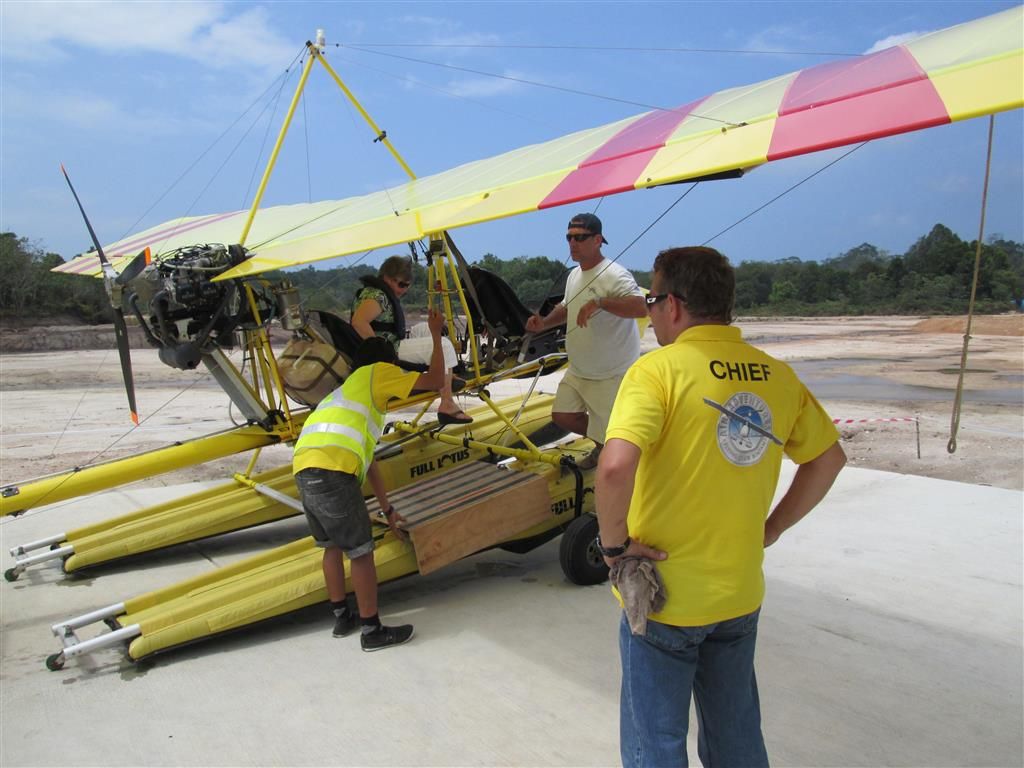

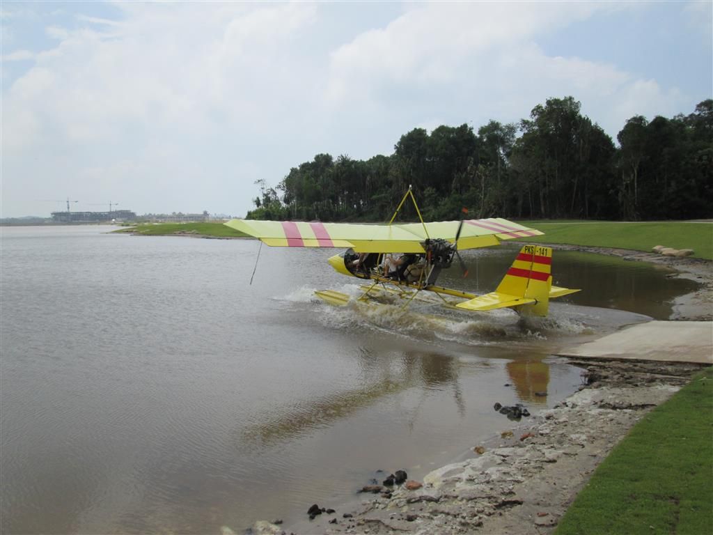

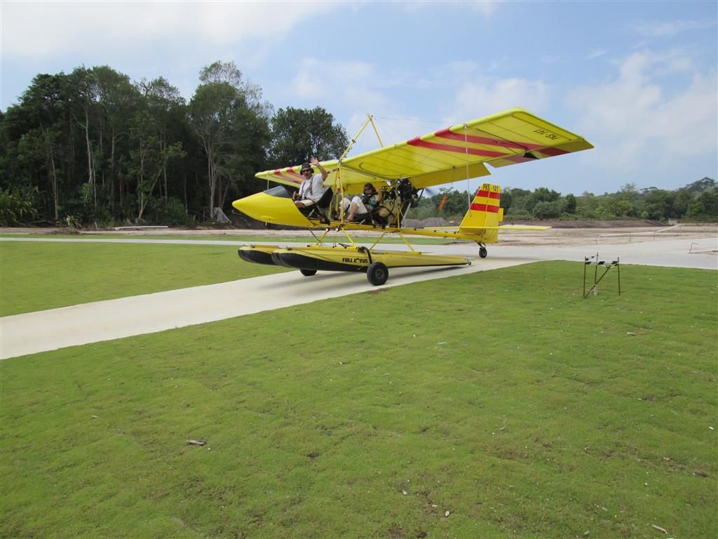

Хитромудрый англичанин Стюарт Перкинс устроился неплохо -база ,взлёт и посадки в пресное озеро в километре от морского прибоя !

Непонятно только,причём здесь "морская" эксплуатация, с таким же успехом можно летать возле кучи песка и говорить,что ты летаешь в песках, а летать с речки после полётов на  море,можно заснуть,газ двинул, сиди. кури,жди когда самолёт оторвется...
