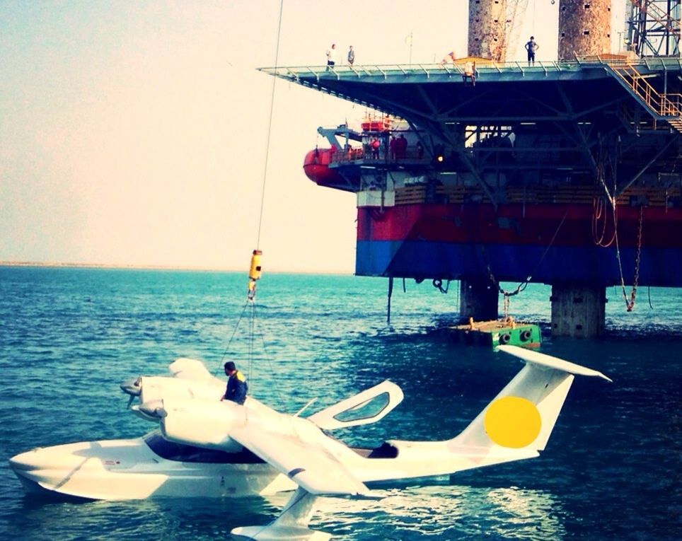

Индийский океан .LA-8C .  Обмывка пресной водой желательна в конце рабочего дня , но улетая с Геленжика  с моря в 10 году , до пресной добрались только дома в Красном Яру , через два дня , никаких проблем или симптомов  воздействия соленой воды на системы не было .
