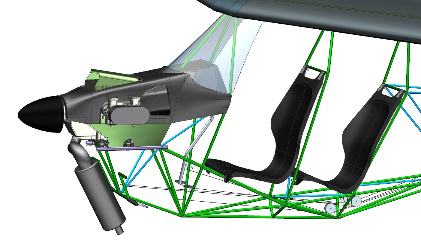

У вас на картинке, нестандартная выхлопная система, с которой получите ли вы 50 л.с.?
А стандартная как-то пересечется с ногами, либо будет давать выхлоп в кабину. :( Если не направить дымоход вверх, как делали в 1-ю МВ.:)
Верно заметили. На картинке предварительный вариант.
Будет установлен немного модифицированный Г-образный выхлоп с сохранением длины и угла конусности.

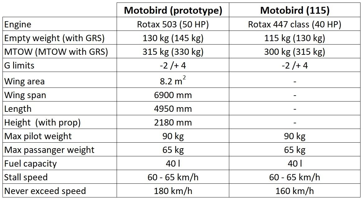

Разбежка центровки 7% (8 расчётных случаев: с пассажиром и без, с пустым и полным баком, с разной массой пилота)

1. Лёгкий пилот (65 кг) без топлива и пассажира
2. Тяжёлый пилот (90 кг) без топлива и пассажира
3. Лёгкий пилот (65 кг) без топлива, пассажир 65 кг
4. Тяжёлый пилот (90 кг) без топлива, пассажир 65 кг
5. Лёгкий пилот (65 кг), топливо 30 кг, без пассажира
6. Тяжёлый пилот (90 кг) топливо 30 кг, без пассажира
7. Лёгкий пилот (65 кг) топливо 30 кг, пассажир 65 кг
8. Тяжёлый пилот (90 кг) топливо 30 кг, пассажир 65 кг
Я думаю ответ в том что вы полноценного пилота сзади сажали, а не девушку, как в моём случае).
Возможно ещё у вас хорда меньше - получился по проценту больший разброс (на МотоБёрде 1200 мм).
Насчёт плотности посадки не знаю как у вас было.

Насчет таблицы на английском - там общие параметры, ничего замудренного, и так понятно большему количеству людей.

Скорей на подъёмной силе и качестве тогда. Я не могу согласиться с тем что невозможно уложить самолёт с пассажиром в 115, тем более что вы приводите пример уминания по массе Эйрбайк-тандема (если я правильно понял), а в моём случае это полностью новый самолёт. Но и утверждать что получится уложиться в массу тоже не могу, на прототипе не ставлю такие рамки, по опыту его производства и эксплуатации можно будет сделать полезные выводы. Всё-таки не 2-3 цифрами определяется самолёт.
По данному проекту прочность всех элементов считалась.

на Вашей схеме видимость по курсу снижена , а задний только в бок смотрит - так как сидит еще ниже. И перед ногами переднего такая ширина рамы - шпангоута не понятно для чего. Это явно усложнит обучение ( если оно б планировалось ) , да и просто покатушки как то менее обзорно.
Самое интересное - все стараются что-то изменить и не понятно для чего. Может стоит повторить то, что уже успешно летает? Может немного осовременнить например набор крыла из дюраля) , хотя и ничего нового не изменилось.

Рама похожа на legal eagle, но там растяжек от подкосов крыла к стабилизатору нет.Колебаний никаких не замечал.Впрочем убрать их недолго.А аммортизаторы будут на передних колесах?
4-e-v-e-r
Keep the green side up!
У Игла широкая ферма.
Motobird считался без растяжек но места для них предусмотрены.
Амортизаторы будут как на основных стойках, так и на хвостовой.
