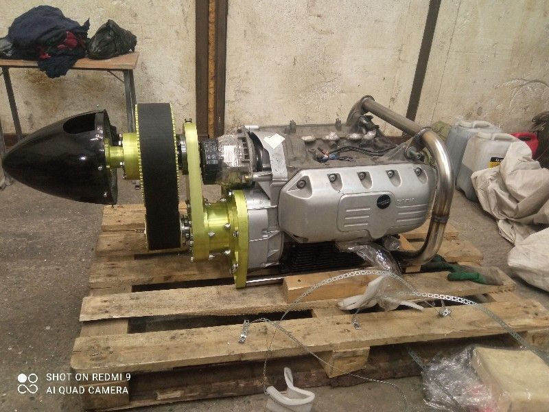

Ставится маховик по типу ВАЗ с демпферными пружинами. Это более реальный вариант, чем со всякими утяжелителями.
Ещё есть один огромный минус редуктора с центробежной муфтой - это авторотация винта после выключения двигателя.
В моем варианте это минус очень очень очень много качества, и затенение хвостового оперения до момента пока винт не раскрутится до рабочих оборотов авторотации.
В целом можно было бы использовать винт с режимом флюгирования, но для малой авиации такие винты стоят примерно как планер самолёта
Ромашчандр
Я люблю самолеты!
Категоризаторы
Anser рассказывал что кто то так и сделал с r1200 и работает... Но вполне возможно что редуктор при этом ременной

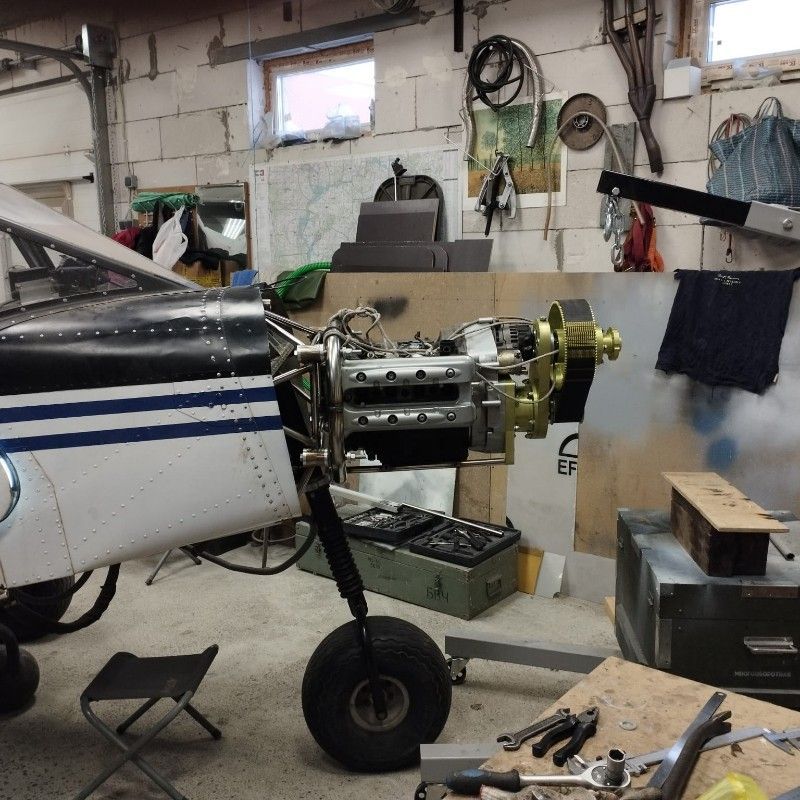

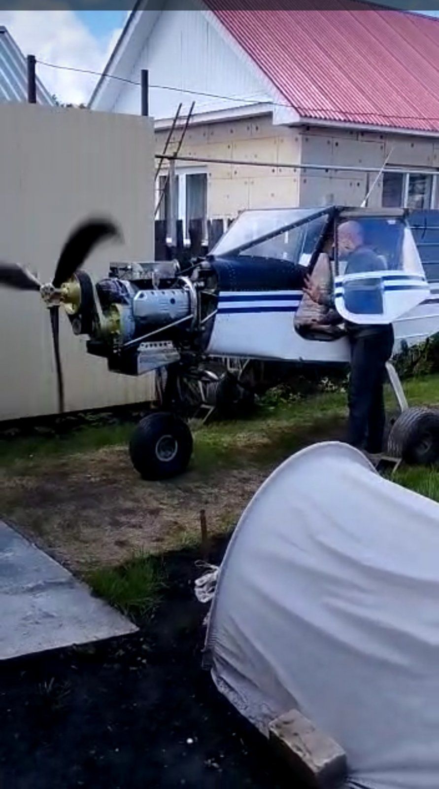

Дельталет, МД-20. Двигатель РМЗ-500. Зубчато-ременный редуктор. В качестве демпфера используем "потроха" диска сцепления автомобиля Ланос-Шевроле. Работает уже 10 лет, За время эксплуатации износились щеки и пружины, "потроха" поменяли. Ремень без нареканий. На похожих ВМУ, но без демпфера, ремень меняют регулярно, или отказываются от зубчатого ремня.
Holmgarðr
Доработанный? Или они всегда такие изначально были?
Опытный. Он изначально из Германии был передан без центробежной муфты, вал сидел на родном для БМВ диске сцепления без демпферных пружин. Через некоторое время сломало вал со шлицами . После этого заменили на проточеный диск от ВАЗ с демпферными пружинами. Больше с редуктором проблеи не было
Алматы
