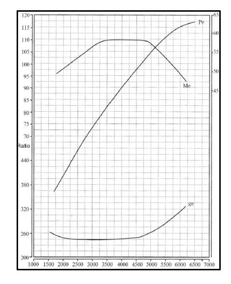

Мотоциклетные двигатели, даже четырехтактники, имеют неудобную внешнюю скоростную характеристику (ВСХ)
У них максимальная мощность достигается на оборотах, на которых двигатель вряд ли проработает сколько-нибудь долго.
При снижении оборотов, кривая мощности резко идет вверх. Т.е. мощность, которую Вы указываете в характеристиках, достигается в очень узком диапазоне оборотов.
Долгая работа двигателя будет достигнута на более низких оборотах и мощности.
Этот режим работы мотоциклетного двигателя, будет значительно отличаться от того, который хочется.
Но именно под него (под этот, номинальный долгосрочный режим. будет рассчитываться редуктор и винт.
И окажется, что максимальная мощность "выпадет" из режима работы ВМУ, будет не эффективной.
В общем, если Вы все же смотрите в эту сторону, то обратите внимание на снегоходные двигатели, которые способны работать долгосрочно и на 100% мощности, не говоря уже о 75. Грамотно спроектированная ВМУ, с корректировкой системы охлаждения, по-моему имеет 0чень хорошую перспективу.

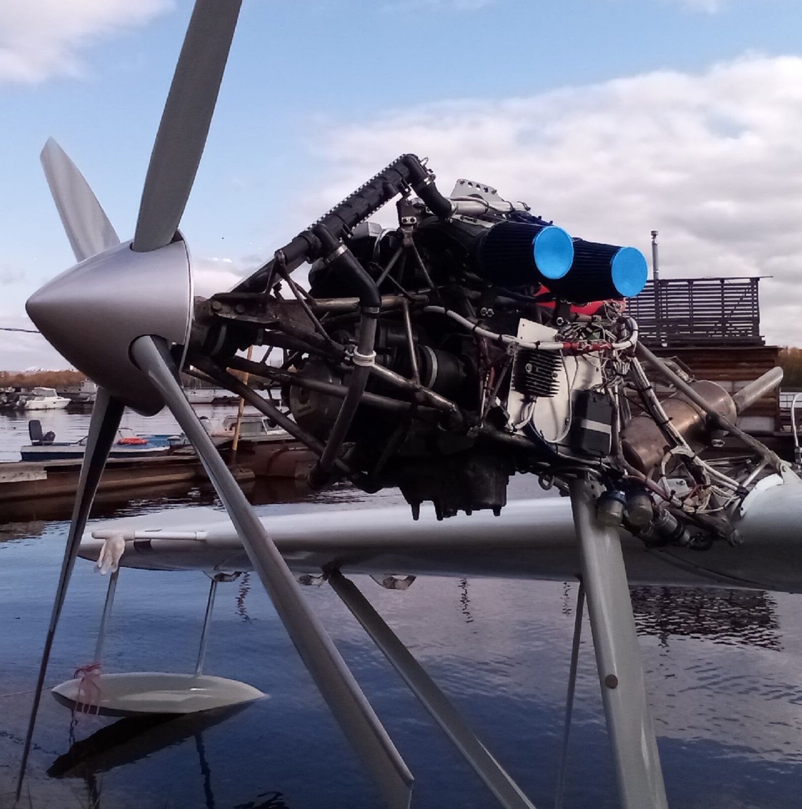

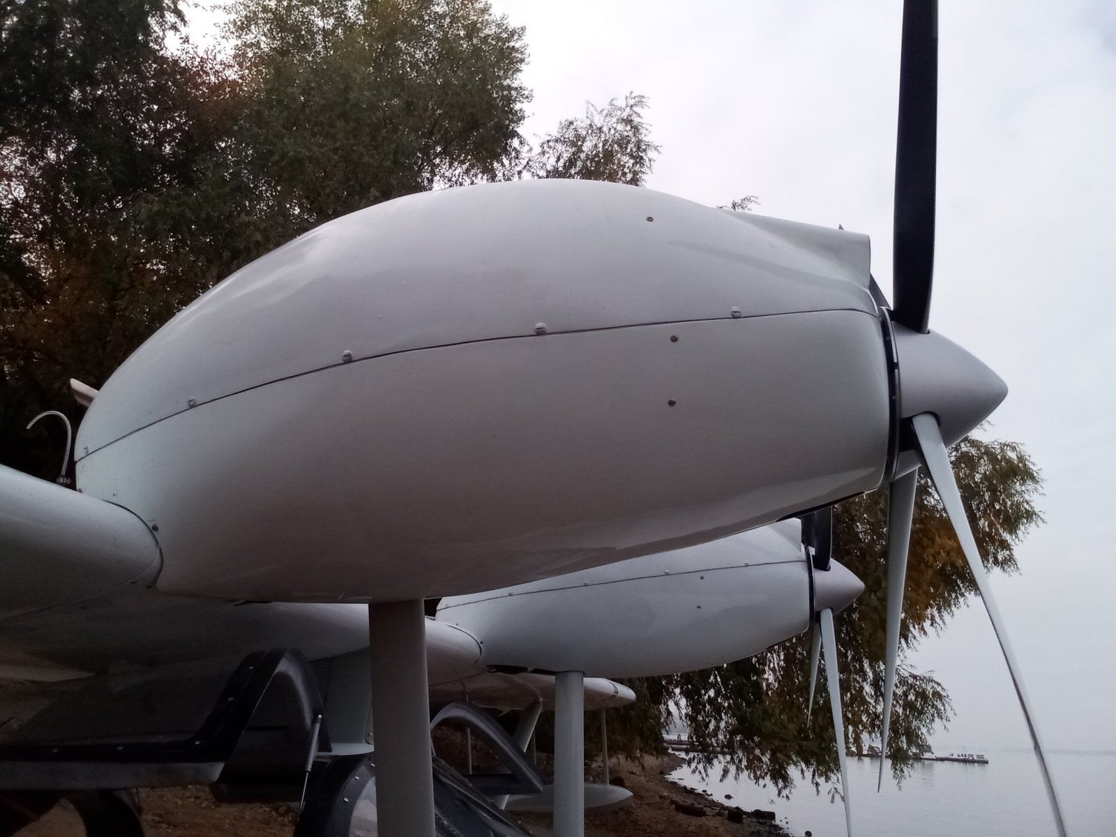

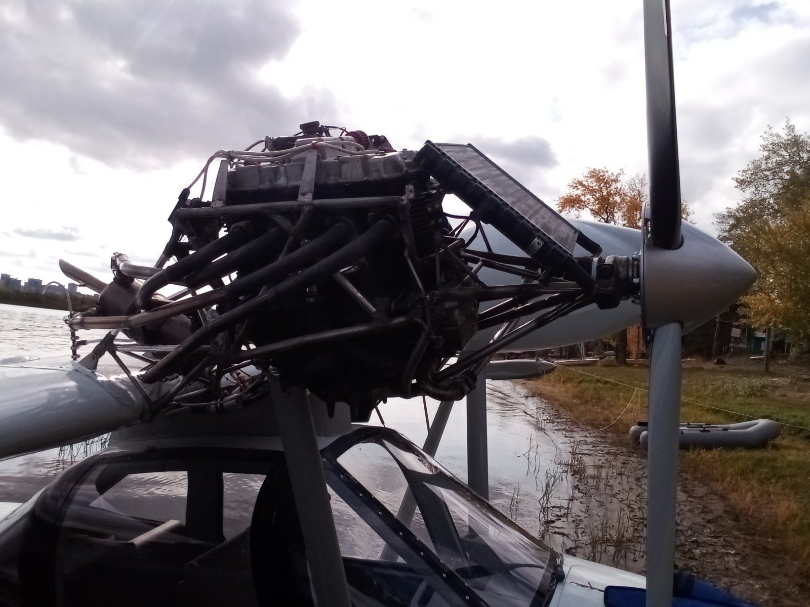

Можно применить перечисленные в первом посте моторы объёмом не меньше 1000 кубов, они легче и мощнее. Мотор Honda CB1300 устаревший, малофорсирован и тяжеловат. Я бы его не рекомендовал. На этом самолёте воздушные фильтра нулевого сопротивления находятся в зоне повышенного давления, перенастроена топливная система, за счёт чего поднята мощность моторов на 20 процентов.

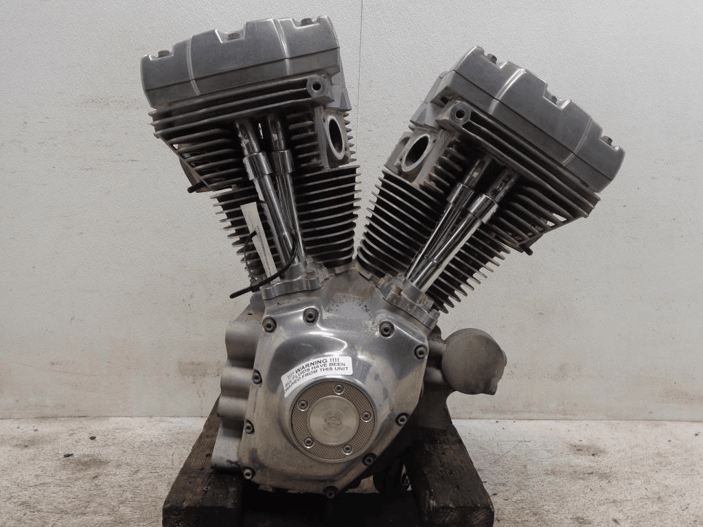

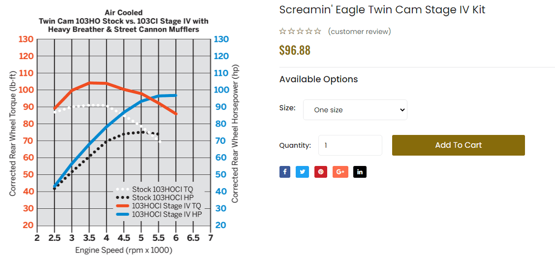

Посмотрите в сторону линейки двигателей Harley Davidson. На еbay, цены на б/у низкие, по-моему отличная "замена" Ротакс 582 (912). Ремонтировать и восстанавливать двигатель можно где угодно.
1690 см3 128-135 Нм при 3500 об/мин и мощность около 83 л. с.
Большая практика улучшений и тюнинга. Двигатель специально разработанный под круизера.

Порядка 100кгс. Основные положительные стороны: надежность, относительно низкие обороты, меньшее количество деталей и механизмов , низкая стоимость ремонта и содержания, распространенность кит наборов для тюнинга, бюджетный звук лайкоминга.

Можно применить перечисленные в первом посте моторы объёмом не меньше 1000 кубов, они легче и мощнее. Мотор Honda CB1300 устаревший, малофорсирован и тяжеловат. Я бы его не рекомендовал. На этом самолёте воздушные фильтра нулевого сопротивления находятся в зоне повышенного давления, перенастроена топливная система, за счёт чего поднята мощность моторов на 20 процентов. Посмотреть вложение 530837
Вот это силовая установка, если она работает, просто Жму руку !!, с душой сделано, и вал ещё, и подшипник. прям душа вложена.
