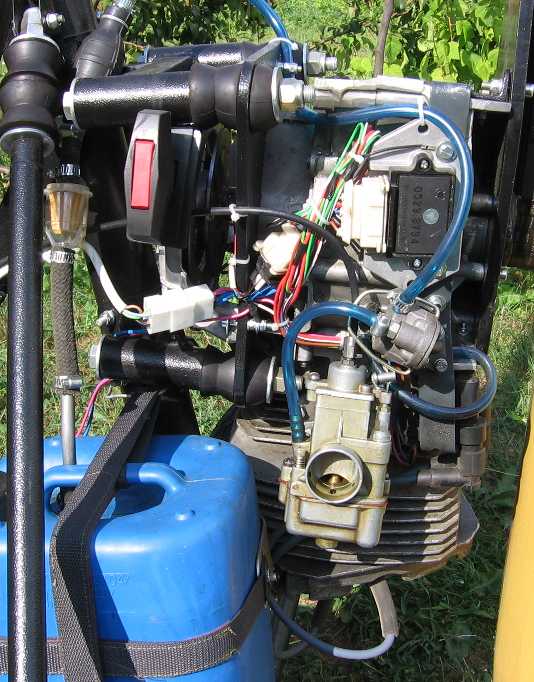

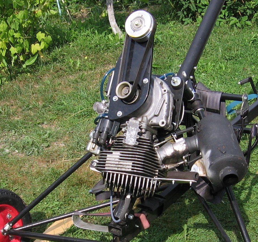

Вот что можно сделать из Иж планетовского двигателя.
Аппарат доведен до стадии подлетов, ни одного отказа мотора в течении испытаний, обкатки, подлетов, летом в жару 30 градусов, при перегреве мотор просто сбрасывает обороты. Пока было спалено 20 литров 95 бензина.
Весит ВМУ с редуктором 31 кг, 2 свечи, зажигание  с датчиком холла
коммутатор газелевский, головка поджата. Тяги на месте выдал 65 кг. Жду лета чтобы уже полетать в удовольствие.

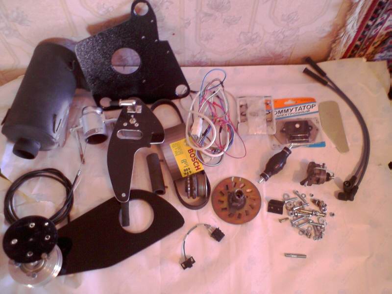

Дабы сэкономить свое время и ничего не придумывать
я купил набор деталей у Коваленко http://e12n.narod.ru/motor.html для переделки мотора. Телега тоже оттуда.
На фото - то что он прислал(не приложен стартер вытяжной и катушка зажигания - было во второй посылке), и что еще получилось из мотора.
Вообще, с удовольствием, не спеша повозился с двигателем, данным набором для переделки доволен полностью. Результатом работы доволен полностью, хотя конечно ВМУ тяжеловата, особенно  на фоне современных парамоторов.

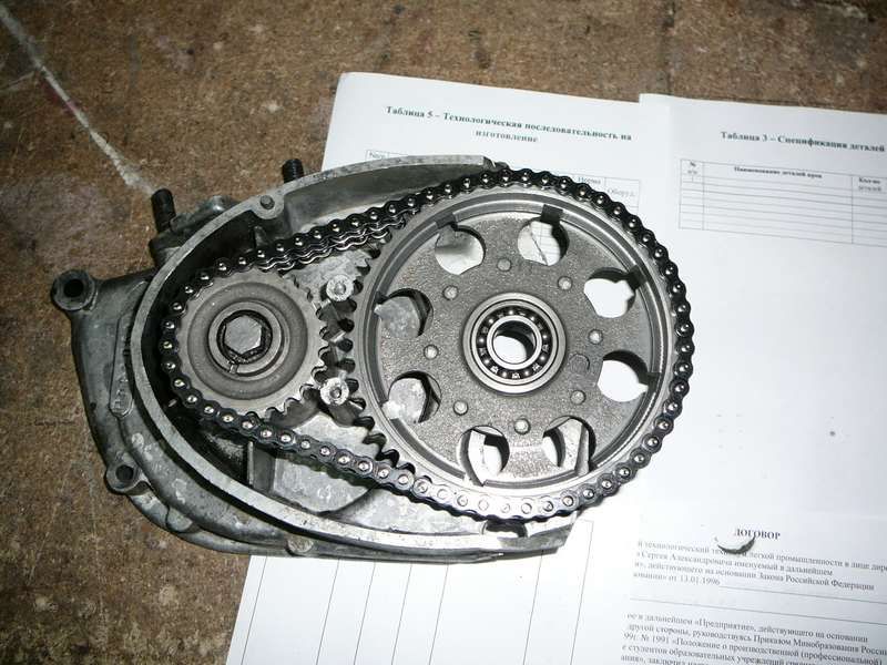

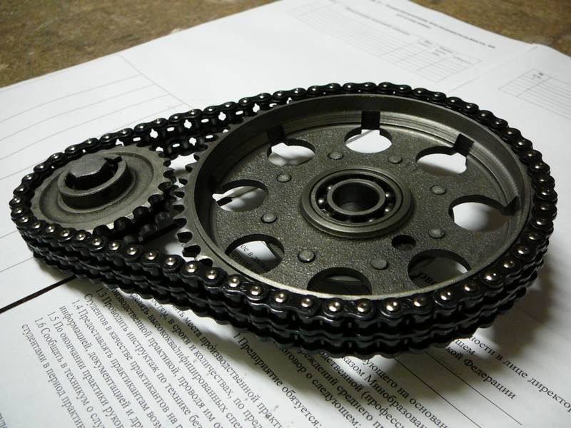

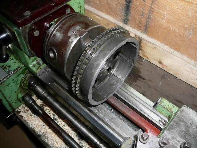

В общем сейчас хочу установить мотор на стапелёк на колёсиках и запустить с родным редуктором, который я облегчил аж на 850 грамм и он стал весить 1600грамм.
Вопрос как демпфировать такой редуктор? хотелось бы просто переходник на винт прикрутить но боюсь этого мало.

Информация для DOSKA 21.
На, Вашу, ссылку http://motodeltaplan.narod.ru/images/motor/mishin_big.jpg
уточняю, что это разработка Мишина М.И.- дельталётчик.
OXOTHIK
У каждого человека есть крылья,но не каждому дано
Хороший редуктор :cool:
Работать только он может в маслянной ванне.Не смущает?
Может всё таки шкивы выточить и ремешок....

Да в общем то Вы правы шкивы наверное будет лучше, в общем запущу с этим редуктором(думаю на стенде не развалится) и если получу необходимую тягу тогда займусь поисками шкивов поликлиновых и буду мутить редуктор.
Пчеловод
Doska 21  Посмотрите  на  мотофорумах  по  смазкам  приводных  цепей  современных  мотоциклов, спец смазки  в аэрозоли, обработка  цепи  и через  30 мин вперёд.    А вот  демфер  нужен  иначе  оборвёт звено. Хотя бы  винт прикрути  через  резиновые  или полиуритановые  в тулки, не будет так жёстко колотить по ципи.
