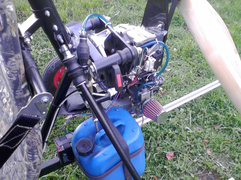

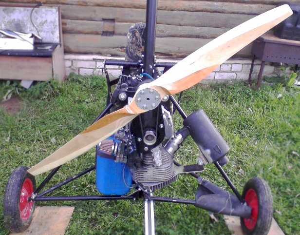

Вот что было у меня.... http://www.reaa.ru/cgi-bin/yabb/YaBB.pl?num=1281945133/112#112
Кстати....рекомендую установить входную "воронку" на  входе в карбюратор,подходит от "Бурана"...нужна для экономии топлива как минимум :)
Поставил фильтр нулевого сопротивления из мотомагазина за 200 р.

Уважаемый iseman.
Я так понимаю у Вас и телега и движек Планета с редуктором Коваленковские, а винт где заказывали, где Коваленко рекомендовал? Интересуюсь потому что сам вешу 85, и крыло планирую старый Стимул (типа атласа)
iseman
Электрички на взлет!
Уважаемый iseman.
Коваленко рекомендовал винт заказывать тут:
www.hy-fly.biz, но там мне не отвечали на письма.
Заказывал в Белорусии тут:
http://propellerby.com/photo/130cm_1l/1-0-14
fly@propellerby.com
Заказ был таким:
Тип винта - толкающий.
Мощность мотора - 21,5 л.с.
Обороты на винте  - 2700 об\мин.
Расчетная скорость  - 50 км\ч.
Диаметр винта - 130 см.
Направление вращения - левое
(против часовой стрелки, если смотреть сзади на винт).
Но могу сказать, что аппарат пока не летает:
Вот видео моего аппарата на облете http://www.youtube.com/watch?v=0tUi3hkicDM
Пилот с экипировкой = 85 кг. Двигатель Планета, тяга  на месте 65 кг.
Так вот есть мнение,  что центровка неверная, слишком передняя.
Неделю  назад проверил обороты на винте лазерным тахометром, намерил ровно 2700 об/мин, на улице было -1 гр.С.
Тогда же проверил другой винт от парамотора Fly F200.
Винт смог  раскрутиться до 2100 об\мин на месте.
Так мое мнение такое, что данный винт очень зимний.
А от Fly F200 - экстремально летний. Вот хотелось бы винт как на фото, но с шагом см на 10 больше.
