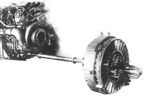

Турбореактивный двигатель:BMW Р3302.
Когда в 1938 г. немецкое правительство заинтересовалось развитием реактивных двигателей, фирмам BMW и ЇБрамо¦ наряду с другими фирмами было предложено начать работы по созданию реактивных двигателей. Фирма "Брамо" первоначально работала над созданием мотокомпрессорных двигателей, но к концу 1938 г. были начаты работы над турбовинтовым двигателем с осевым компрессором и двумя соосными винтами противоположного вращения и турбореактивным двигателем с осевым компрессором. Все эти разработки были продолжены фирмой BMW, в руки которой в середине 1939 г. перешел завод фирмы "Брамо" в Шпандау.
Работы над турбовинтовым двигателем, получившим обозначение 109-002, были прекращены в 1942 г., тогда как работы над мотокомпрессорными двигателями были прекращены еще в конце 1941 г.
http://bmwpower-msk.ru/forum/index.php?topic=696.0

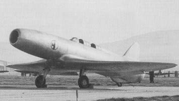

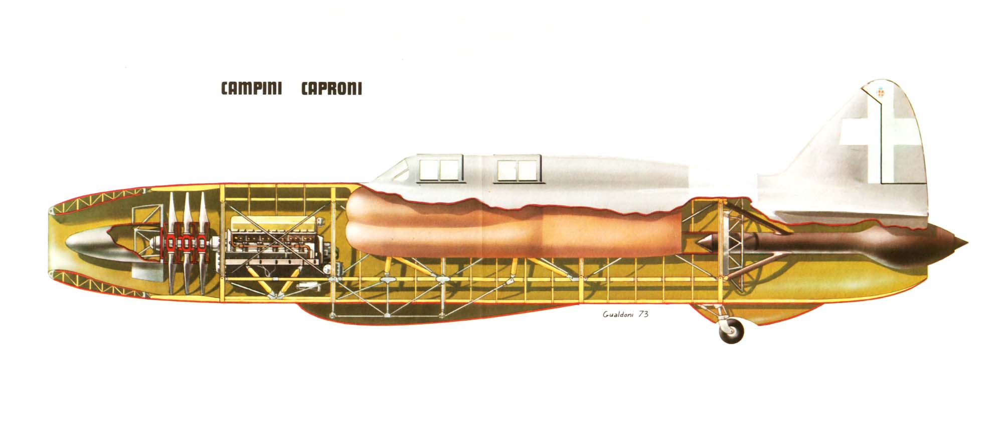

Одним из интересных проектов был Caproni-Campini N.1 (CC.2)
http://www.airwar.ru/enc/xplane/cc2.html
"...Интересно, что одним из первых летавших реактивных самолетов в мире был созданный в 1940 г. итальянский самолет Caproni-Campini N.1 (часто ошибочно называемый СС-2), который в действительности не имел турбореактивного двигателя. В силовой установке этого самолета (автор Секондо Кампини) использовался поршневой двигатель Isotta Fraschini L.121/RC.40 мощностью 900 л. с., который приводил в движение компрессор, подающий воздух высокого давления в камеру сгорания (где происходили смешение сжатого воздуха с топливом, его последующее воспламенение, сгорание и истечение через реактивное сопло). В этом смысле Caproni-Campini N.1 являлся двухдвигательным самолетом, хотя для создания тяги использовался только один двигатель.
Первый полет самолета был осуществлен 28 августа 1940 г., но он был воспринят всего лишь как любопытный эксперимент. В условиях отсутствия интереса со стороны официальных кругов дальнейшие работы над самолетом были прекращены. Этот двухместный самолет имел размах 15,85 м, площадь крыла 36 м2 и взлетную массу 4195 кг. Максимальная скорость полета составляла лишь 375 км/ч, что совершенно не характерно для настоящих реактивных самолетов, созданных вскоре после него.
И все же Caproni-Campini N.1 внес свою лепту в развитие авиации, которая, возможно, и не всеми осознается. В этом самолете впервые была использована форсажная камера, в которой дополнительное топливо сгорает в потоке, создавая дополнительную тягу. До использования форсажных камер максимальная скорость Caproni-Campini составляла всего 330 км/ч. Форсажные камеры реактивных двигателей нашли широкое применение на боевых самолетах, начиная с 1950-х гг. Поэтому, хотя .судьба самолета Caproni-Campini и оказалась неудачной, следует отметить тот вклад, который он внес в прогресс авиации."

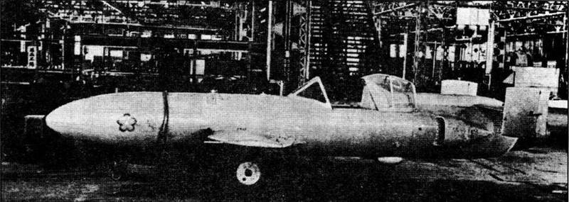

Были и с "японской спецификой"
http://crimso.msk.ru/Site/Crafts/Craft20395.htm

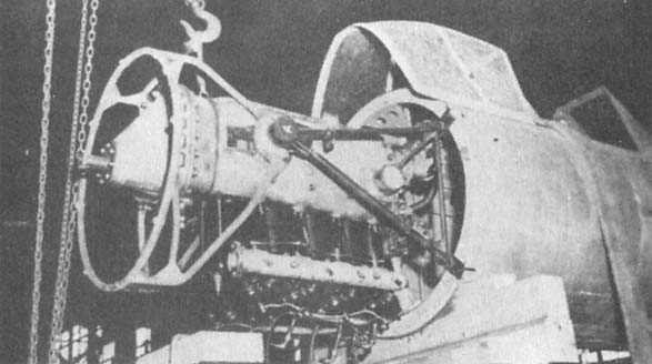

Даже на знаменитые "Ока" вместо твердотопливных ракет  ставили мотокомпрессорные
Это 4-цилиндровый мотор Хитачи, часть мотокомпрессорного двигателя пилотируемой бомбы «Ока» Модель 22.

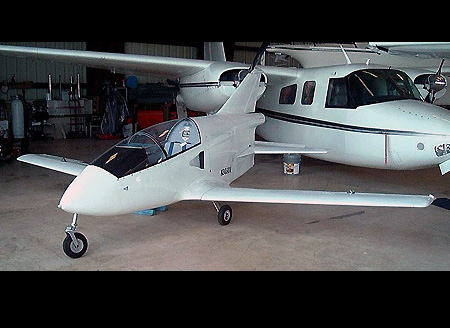

Сейчас можно сделать мотокомпрессорный лёгкий двигатель на базе спортивного двухтактного двигателя, он может быть пригоден для масштабных реплик самолётов вместо турбореактивного двигателя. Но особых преимуществ не даёт.
Можно поставить его на что-то вроде
Bede BD-5
http://www.yourplane.ru/bede.htm
Ведь ТРД для него больше не производят, а ТВД и поршневые варианты многие считают извращением.

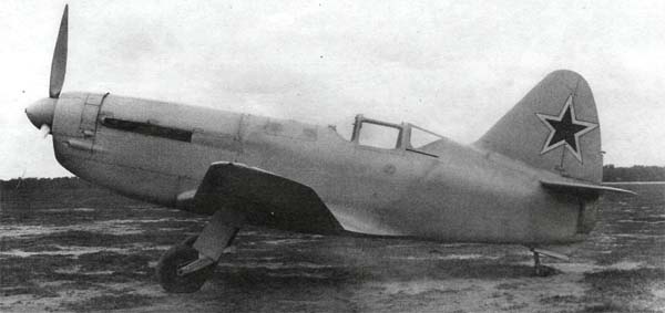

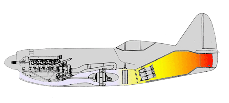

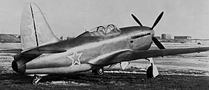

В разговоре про мотокомпрессорные двигатели стоит упомянуть Су-5, а так же  И-250  показавший более высокие летные характеристики.
Су-5 http://ru.wikipedia.org/wiki/%D0%A1%D1%83-5
И-250 http://www.airwar.ru/enc/fighter/mig13.html
имели один двигатель на базе М-107

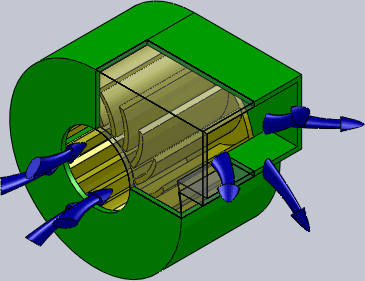

Вот ещё мысль посетила. Если поршневой воздушный компрессор даёт нам слишком мало воздуха то тогда берём вот такую установку для систем вентеляции.
Установку высокого давления с осевым (РАДИАЛЬНЫМ) вентелятором.
Выкидываем электрический привод и сажаем на вал двс.
Установка даёт при 11 КВт мощьности привода и 6200 оборотах в мин, 32 м3/мин воздуха. Тритцать два метра кубических в мин воздуха. Создаёт давление в выходной трубе 16000 Па.
Делаем на выходе камеру сгорания и ставим сопло Лаваля.  Так как газовой турбины нет то можно повысить температуру газа добившись нормальной топливовоздушной смеси т.е не обеднённой как в трд а следовательно мы повысим и скорость истечения газов из сопла. И эффективность в этой части большую чем у трд.
И того потратив на работу компрессора скажем так 11 КВт мощьности двигателя двс имеем скажем 100 киловат реактивной тяги. Хотя тут надо ещё посчитать конкретно.
Камеру сгорания и сопло надо будит делать из жаропрочных матерьялов так как температура газов там будит на много выше чем в трд и сравнима разве что с ракетными двигателями 2000К.
http://www.tako-vakuum.ru/ventilatoren_radial_HRD.php
Двигатель можно взять от какого нибудь бензо генератора к примеру.
http://www.lakomvent.ru/ventilyator-ulitka.html
