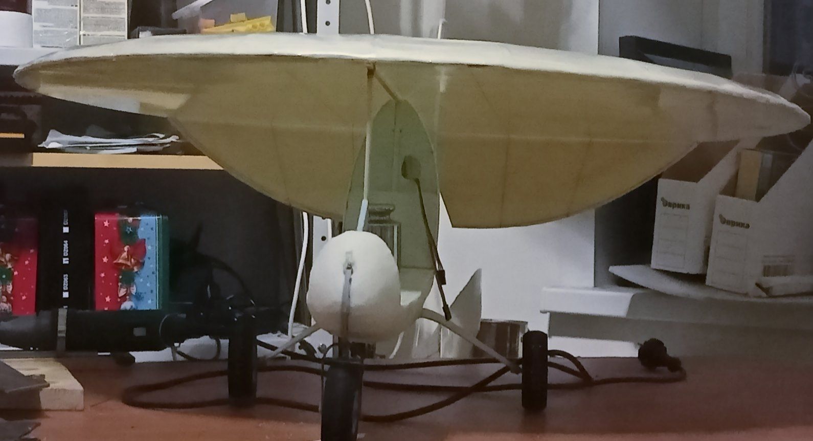

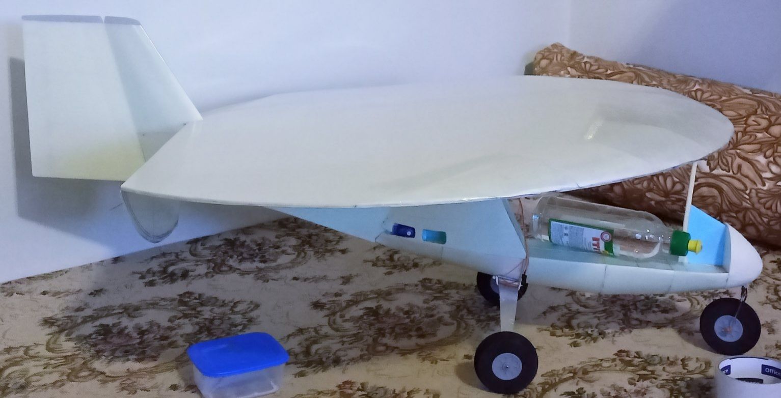

Ну и в процессе обсуждения этой темы с товарищами, у нашего авиамоделиста Анатолия, возникло желание сделать радиоуправляемую модель этого дисколета.
Модель тоже в процессе изготовления, делается по моим эскизам в соответствии с моими пожеланиями. К весне наверно будет готова.
На ней обкатаем некоторые вопросы по диапазону возможных центровок и площадям рулевых поверхностей элевонов.

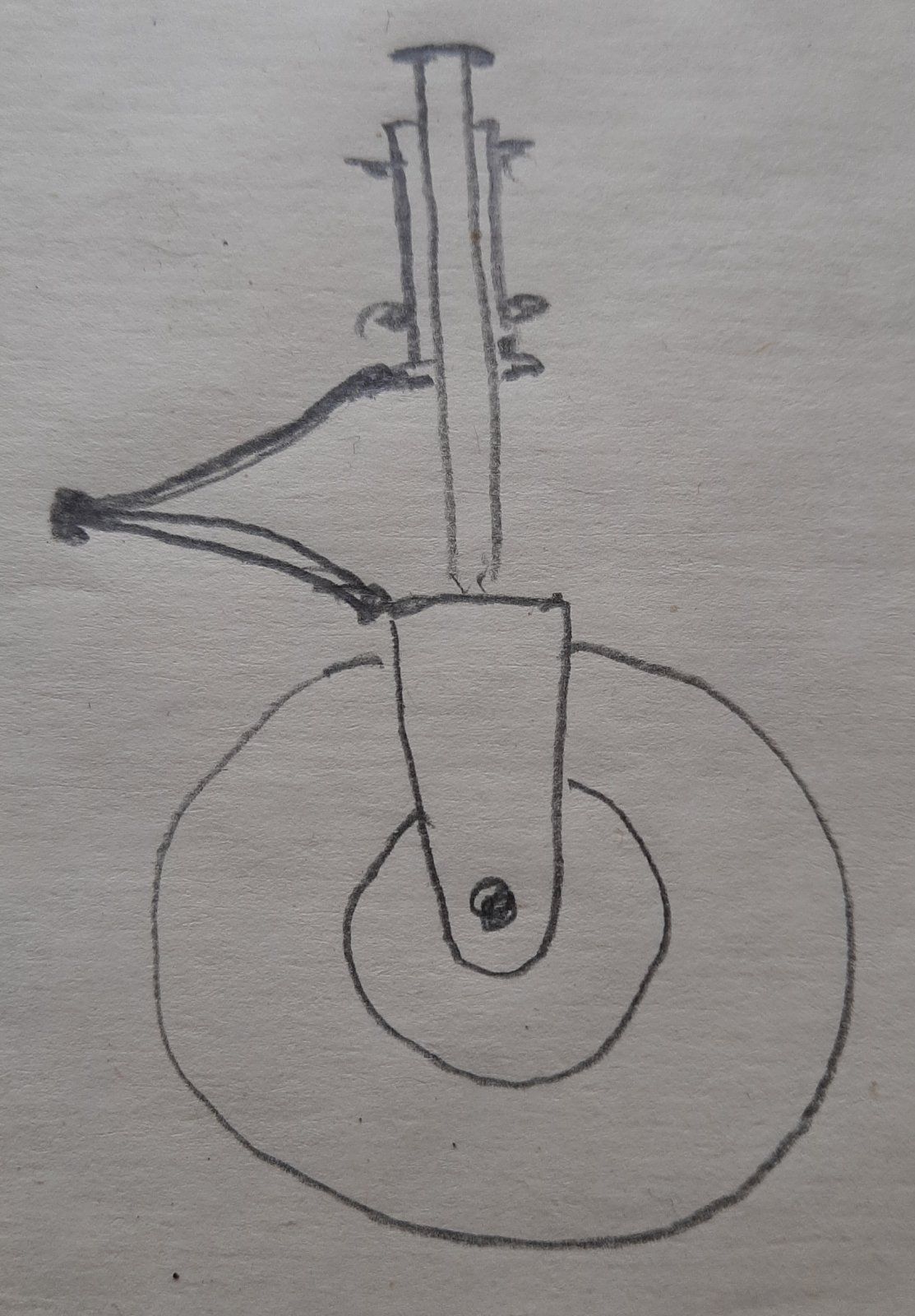

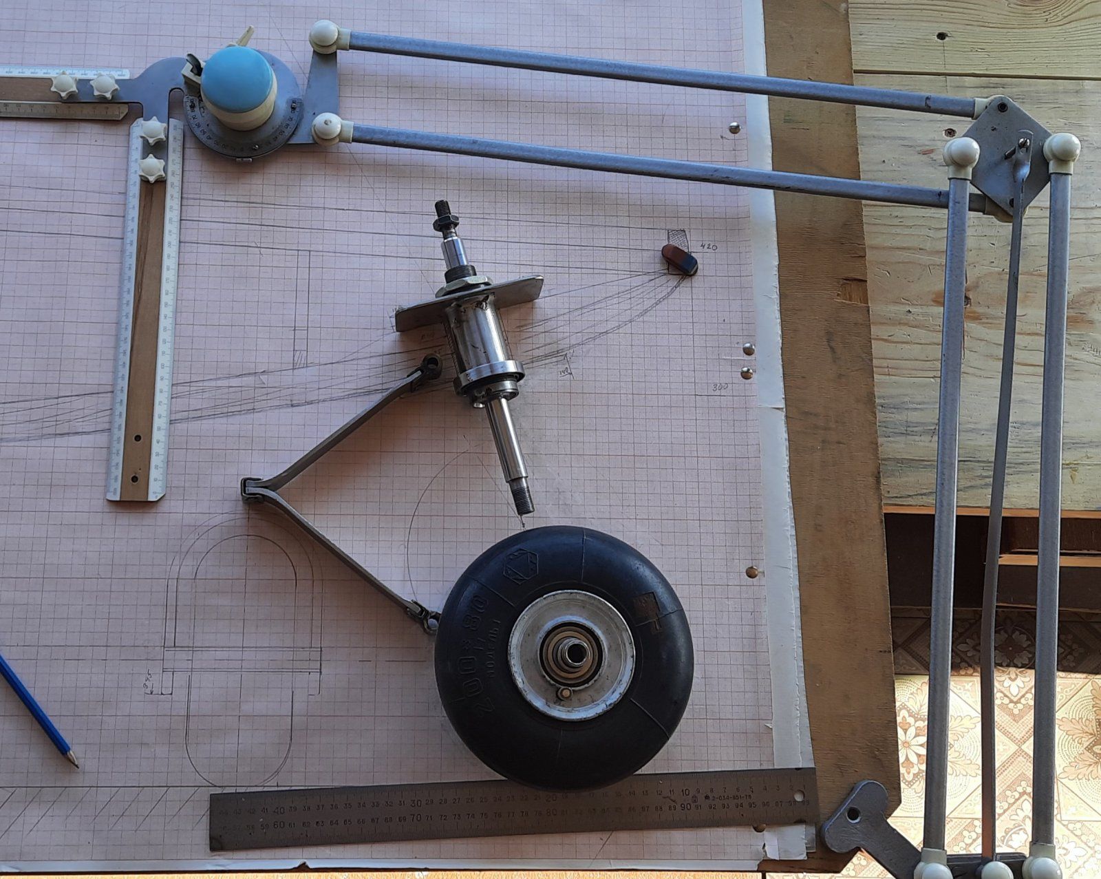

Порисовал переднюю стойку. От первоначального варианта с рычажной стойкой отказался в пользу штокового с вильчатой рессорой. Основные детали уже выточил.
В колесико диаметром 185мм купил подшипнички, выточил распорные втулки.
Сделал вильчатую рессору.
