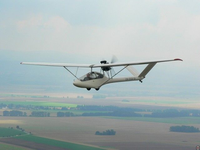

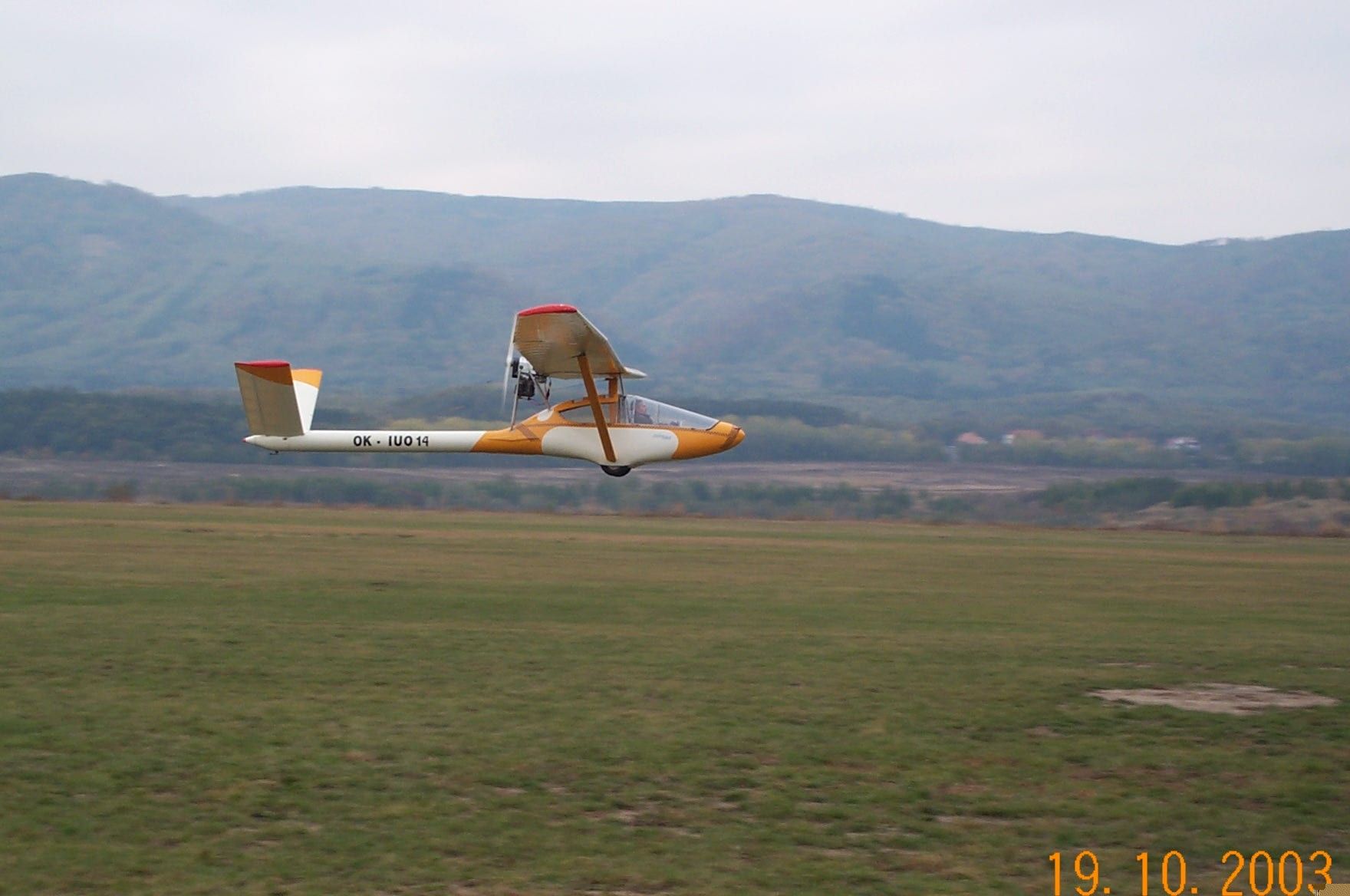

Немого с другой конструкцией хвостового оперения
Есть оказывается два варианта: вот второй вариант хвоста.

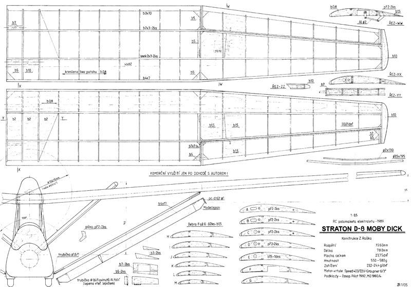

Pred[ch225]m UL Straton D7 pred dokon[ch269]en[ch237]m, alebo dokon[ch269][ch237]m, motorTrabant+kompl.pl[ch225]ny.Lacno.Na Straton D8 komplet. autor.pl[ch225]ny hotov[ch233] rebr[ch225] a p[ch225]snice na nosn[ch237]k.stano.mrva@gmail.com mob.+421905537183      здесь пишет продам стратон д7 - это одноместный . перед окончанием или доделает. и на д8 комплект планы , нервюры, и полки на ложероны , дешево. попробуй позвонить или напиши мейл . очень многие понимают по русски особенно когда речь идет о деньгах. удачи
nick
написал на почту, мел , а не могли бы Вы продублировать мою просьбу о чертежах, стоимость и возможность отправки в Украину.
nick
просит за чертежи и комплект нервюр -500 евро, посмотрел продажи в Чехии, за 4-6 тыс $ можно купить б.у. D 8 Straton, только как доставить в Украину.
