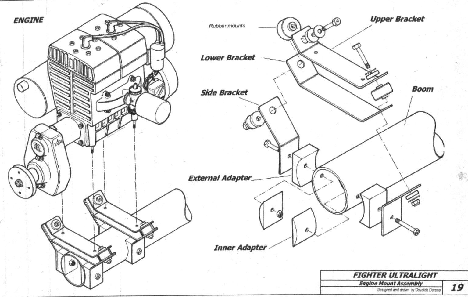

Коллеги! Прошу поделиться изображениями креплений двигателей на трубе (тянущий вариант). Интересуют размеры труб, схемы подкосов, возможность размещения мощных моторов от 150л.с.
    155,2 КБ · Просмотры: 225
Я так думаю если этот движочек примем мощностью 30 сил то диаметр трубы нужно умножать в 5 и больше раз,     зачем? Тут нужна ферма
Я б в данном случае прикрепил к торцу трубы фланец(типа пожарная перегородка).А от фланца строил мотораму как на классических самолетах.Зачем строить такого жерафа как на вашей картинке.

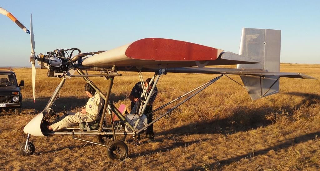

1. к ЛёнеЧитинскому- за фотографиями Драгонфлая с 912.
2. Птенец -с 912.
3. Колбы, но там с автоконверсиями- вряд-ли.
Могу поделиться установкой 582-го в тянущем варианте на TL-32.

Посмотрите Jetfox и Icarus Там как раз сделано под ротакс 912 в серийном исполнении
Картинку я взял просто для примера из документации западного СЛА(см. правый нижний угол). У нас в Саратове, например, летает двухместная самоделка со 100-сильным БМВ 1200...
Более всего интерес представляют Субаровские мотоустановки . :craZy
Обратитесь к Юрию. У него кое какой опыт есть по этой части. или просмотрите тему, - ,,продолжение серии ЕР". Может и подглядите, что нибудь. Вариантов, много.
