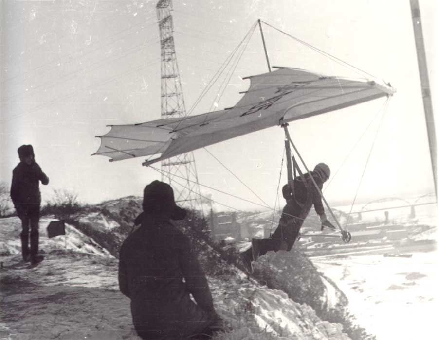

Вот переделанный УТюг,даже подвес пилота там же,правда консоли 42х1.5,всё остальное родное.Летали и при 10 м\с,летает намного лучше старичка 🙂 :~)
    61,9 КБ · Просмотры: 167
    40,8 КБ · Просмотры: 158
    43,4 КБ · Просмотры: 170

Vassili, да летали на нем, без проблем, вот фотка
