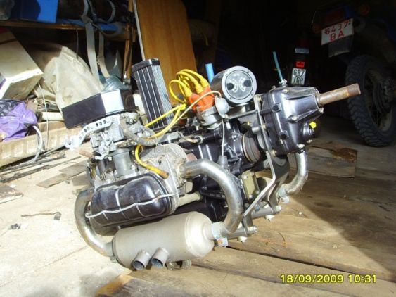

Продам силовую установку на базе Жука 1,3.
Редуктор, глушители, моторама, винт, приборы контроля ( темп, тах.)

Какова его наработка, мощность (тяга винта), масса (вес)?
Вес великоват- около 90 кг.
двигатель в отличном состоянии.
По  наработке ничего не скажу, ребята  делали  этот вигатель по красненькую телеку , которую я выставил на продажу с Суцзуки.
Установка не летала. Преыущие хозяева перешли на вики  Субару и хонды.
Стоит Черновский реуктор, а сейчас реуктора стоят по 600 баксов (замануха).
Ребята, извиняюсь был на полётах и сразу ответить не смог.
Личные сообщения мне почему то пока запрещенны. Поэтому отвечу здесь.
Стоит один из первых Черновских редукторов . Редукция скорее всего 2,1.Точно сейчас не скажу , надо звонить Чернову.
Движок четырёхтактный.
Перевезти через границу -это я возьму на себя.
По телефону оставленному в личке позвоню завтра.
Объём -1,3.
Мощность не знаю.
Надо копаться в интернете или спросить у любителей фолксвагенов Жуков.

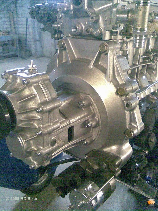

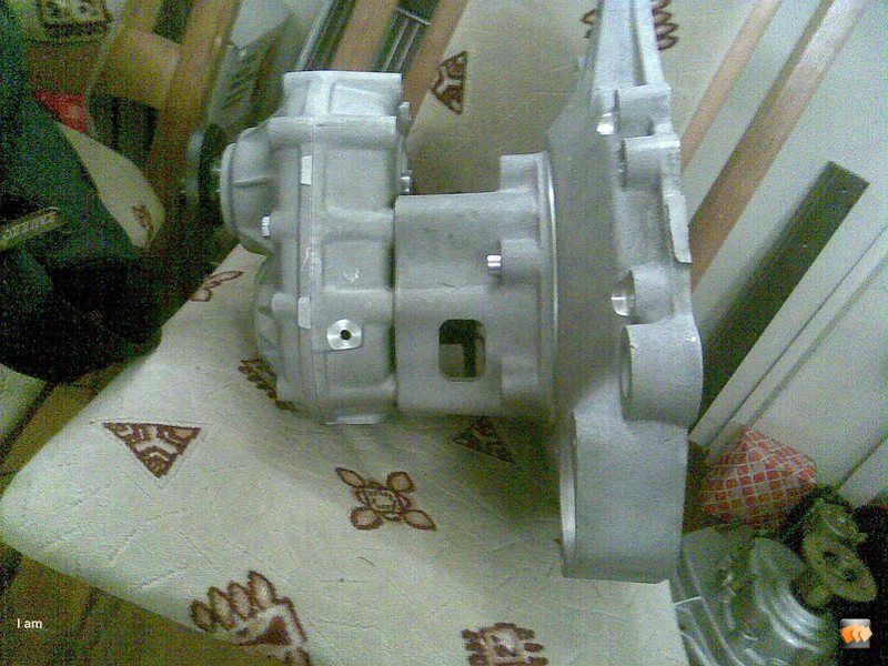

Этот редуктор (первый образец) был выпущен 20 лет назад.Предназначался для Бурана.В первых моделях дефекты были.Но позже были устранены.На Буране с таким редуктором я налетал не одну сотню часов без ремонта.В конце 90-х их серийный выпуск был прекращён. Совремённые модели редукторов Чернова для автодвигателей не уступают по ресурсу ротаксовским и т.п.
На первом фото более ранняя модель,где центральный стакан отдельная деталь.На втором новый вариант,где стакан и корпус редуктора одно целое.Установка редуктора теперь ещё проще.

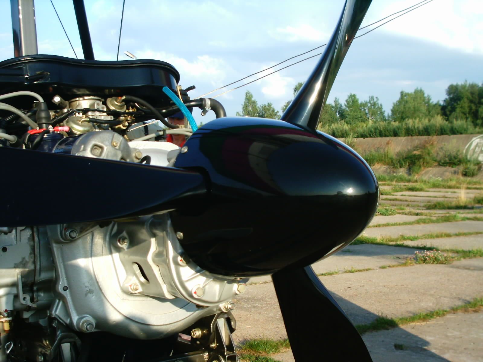

Почти все дельты в Беларуси летают с автодвижками и редукторами Чернова.Никогда небыло обреза зубъев. После 500 часов замена подшипников,сальников и вперёд..
Субару 100 конский -
