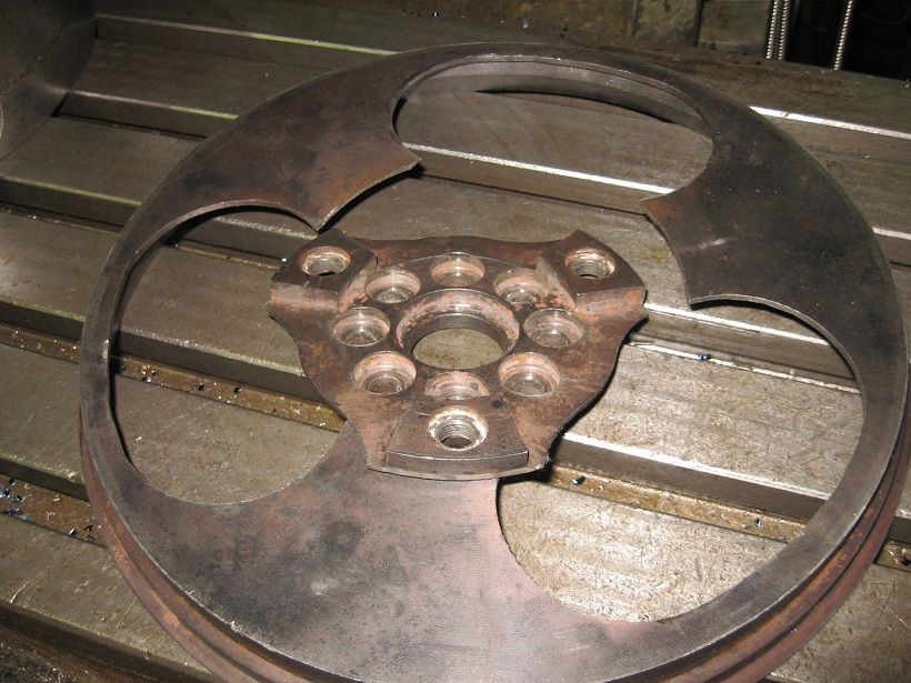

    100 КБ · Просмотры: 218
Видел я что Вы играючи исполняете... Хватило на 10 лётных часов...
Ну это не по теме.
И такие маховики мы не делаем уже. И давно не делаем.
Сломаться может всё. "Протоны" в РФ к примеру совсем недавно перестали падать. И у нашего учебного "Бекаса" противоперегрузочная муфта взяла и развалилась. А у 582-го мотора на 5 часу коленвал обломало :'( Ну и, что?
Перестали ротаксы покупать?
Я ведь не виноват, что в сертификате на метало базе  написано одно. А на самом деле совсем другое на практике.
Програма показала, что при использовании стали 40ХН и термообработке в 37-41НRC он должен работать. Вы диски от АКПП посмотрите внимательно. Они ищё более нежные и на сварке "сидят".
Да,  спасибо за подтверждение данных, что мотор субару может нормально работать на "холостых" оборотоах без тяжёлого маховика. Думаю, что за 10 часов можно было многократно в этом убедиться.
А то по этому поводу "страшилки" одни :'(
