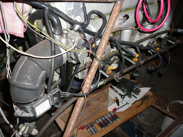

Я ведь не виноват, что в сертификате на метало базе  написано одно. А на самом деле совсем другое на практике.Програма показала, что при использовании стали 40ХН и термообработке в 37-41НRC он должен работать. Вы диски от АКПП посмотрите внимательно. Они ищё более нежные и на сварке "сидят".
Сталь здесь не виновата, здесь "инженер" поработал... У АКПП диск прикручен к ЖЁСТКОМУ гидротрансформатору, который практически без люфта вращается в гидростатических подшипниках. О разнице в нагружении рассказывать или всё равно в сопромате ничего не понимаете?

-------На РУД не поставить нормально потенциометр для управления впрыском. А это основа работы центрального впрыска.
Эт чо-та новенькое... Кто мешает ставить ДПДЗ прямо на дроссель, где он обычно и обитает на моновпрысковых моторах?
------- Не существует форсунок центрального впрыска на 4 л объёма. На 1.5 л уже проблемно ставить.
У Вас 4 литра? Что за мотор? На Террано моновпрыск лехко управлялся с трехлитровым V6, так что про проблемы с 1,5 литра видимо из области фантастики.
------- Переделывать придёться всё и очень глубоко.
Рабочее давление у центрального впрыска 1 + - 0.2 Атм. А штатный насос в минимуме даёт 6 Атм.
Т.е. регулятор давления на 1 Атм - нужно создавать с чистого листа, или таких регуляторов все-таки завались?
И его нужно сохранять. Да он может плохо дозировать. Но нас это не интересует в данном случае. Он даёт подачу топлива просто в магистраль.Если его использовать вместо электрического.
Электро насос в этой схеме будет уменьшать надёжность и повышать пожароопасность.
На фитингах есть насосы только у К и КЕ джетроников. Но забор из бака придётся делать на хомуте. А это плохо.
Схема с "январём" проще и надёжнее.

Не думаю что на 332 подогрев коллектора будет проблемой, колено коллектора в которое установлена родная форсунка стоит на бошке с рабочей температурой 140-180гр. Да и поток охлаждающего воздуха под капотом, дефлекторами направлен так, что подогревает всю впускную трубу. Ради интереса замерю пирометром на днях. И заметте, что родная форсунка в 332 стоит относительно клапана под углом 45гр, да и клапан стоит за поворотом впускного канала, вне зоны " видимости " факела форсунки. И ничего, работает на ура.

А прочитать с начала? Есть мотор без навесного (насос, магнето...), которое стоит дорого. Есть подозрение, что впрыск и зажигание на Январе обойдутся намного дешевле. Осталось понять, как его туда внедрить 🙂.

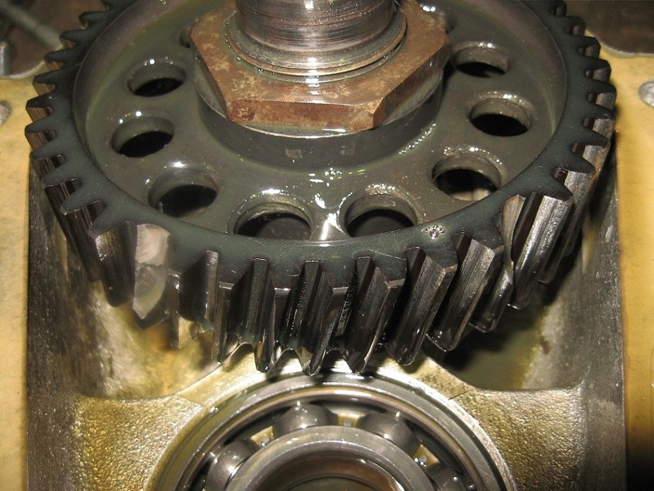

Мы можем заставить работать мотор вообще без маховика на своей системе управления. Но вот всплыл один нюанс... Что то цокотило, грешили на мотор, а оказалось всё банальней. После ближайшего рассмотрения узрели руку "инженера"...
А вот с этим уже конкретно вот сюда!

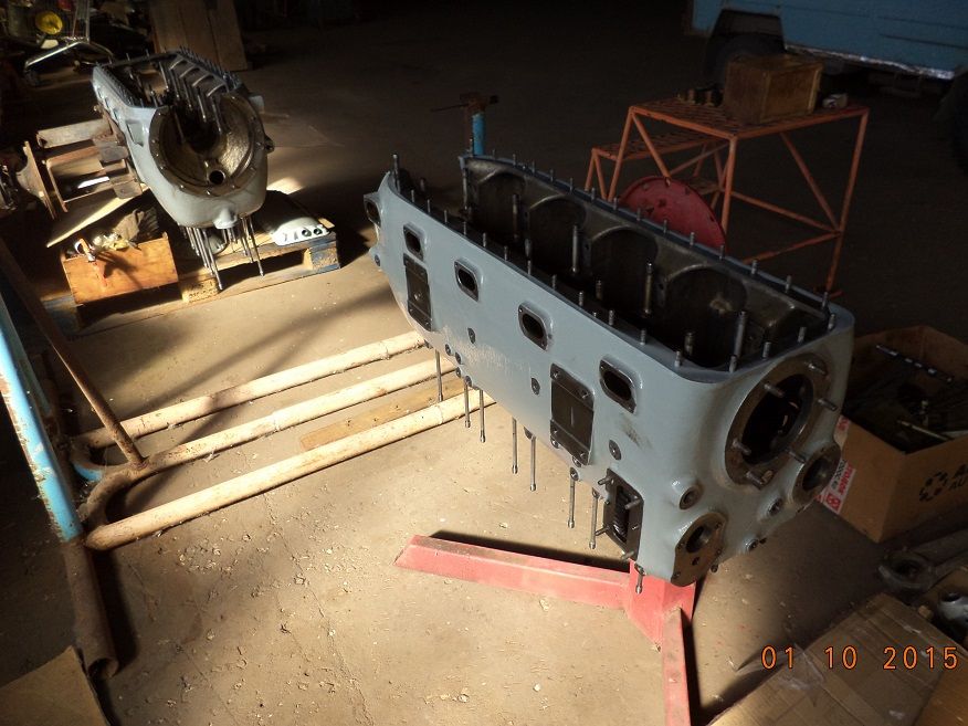

Тема конечно интересная, но пока не о чём. Сейчас занимаюсь сборкой двух двигателей м332, для одного есть все необходимые детали, а вот для второго двигателя хотелось бы попробовать пристроить ЭБУ.

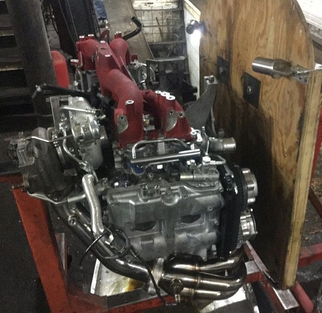

Стоимость НОВОГО 300 сильного двигателя Субару  составляет половину стоимости оверхолла Lycoming 5xx. и При этом запчасти с магазина - бензин с заправки -а отлетав 600 часов можно поменять блок на новый из японии за 1/5 стоимости лайкоминговского оверхолла.
правильно приготовить-это интересная инженерная  задача.
