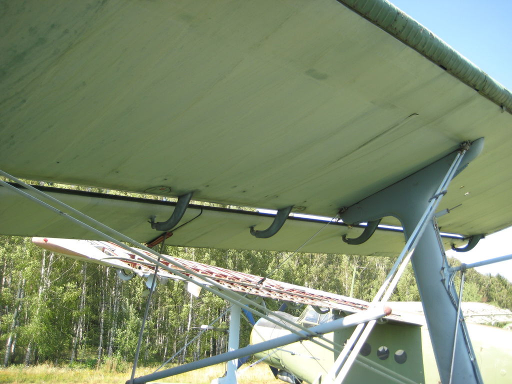

A allyouheaven Я люблю строить самолеты! 22 Окт 2019 #1 можно ли использовать стальную полосу вместо троса для расчалок ?
Рябиков Изобретаем решительно все! 22 Окт 2019 #2 Можно. Самая большая сложность - борьба с концентраторами. Всё зашлифовывать. Но трос для курятника или другой дешёвый будет значительно лучше и безопаснее. Сделать приспособление для предварительной вытяжки троса не проблема.
летавший, как то раз)))... Я строю конвертоплан, люблю летать! 22 Окт 2019 #3 allyouheaven сказал(а): можно ли использовать стальную полосу вместо троса для расчалок ? Нажмите, чтобы раскрыть... Пример - Ан-2
