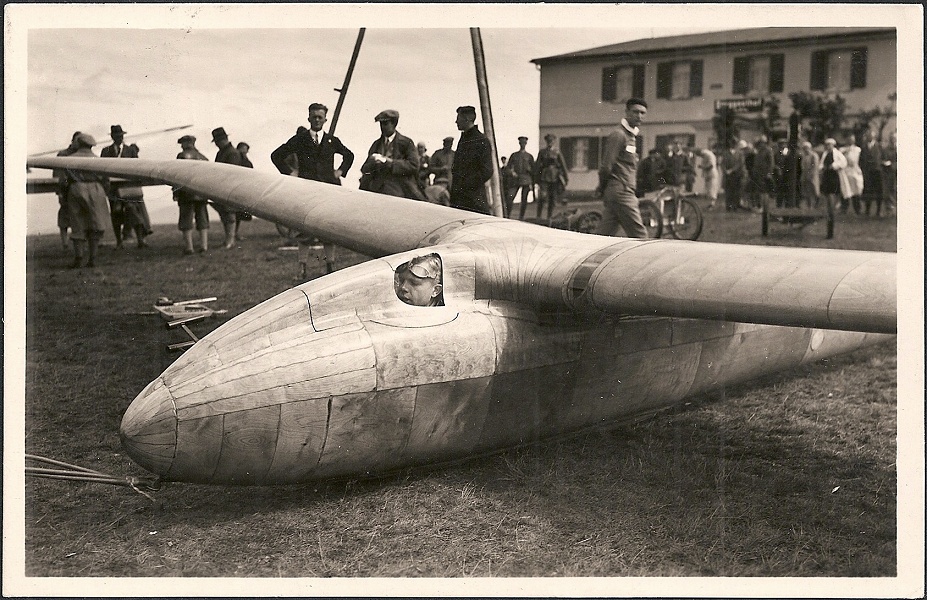

F.S.3 (1923) – планер с оригинальной системой управления: две ручки от метел и поворотные законцовки крыла (вместо элеронов, видно на фото в посте 2).
Создатель Фердинанд Шульц получил отказ на слете (опасались недостаточной прочности), но не успокоился, и позже выполнил перелет вдоль береговой линии длиной 50 км.

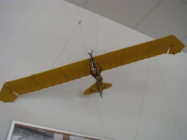

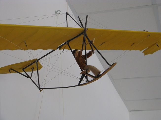

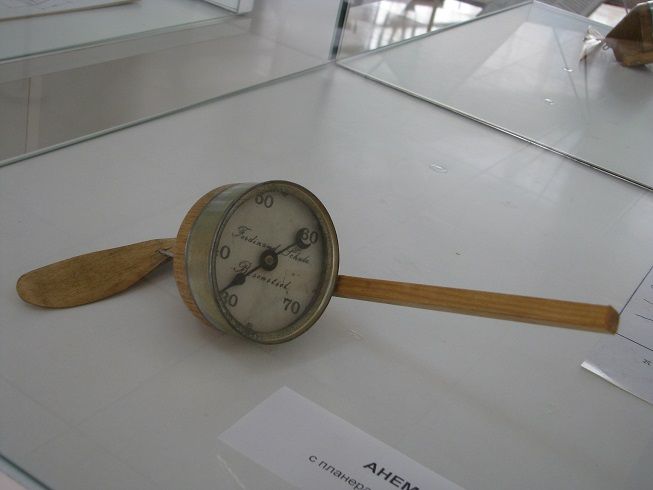

Аналогичные стрингеры были на первых ЯК-12 с М-11. Очень интересно. Моя мечта попасть туда 🙂. Ещё немного истории с Фердинандом Шульцем (фото выше). Это немецкий планерист, пилотом воевалв 1ю мировую. Он знаменит своими полётами над дюнами Куршского залива (сейчас Калининградская область). Там он ставил многочасовые рекорды полёта на представленном на Вашем фото планёре. Он был одним из планеристов, которые приезжали в Крым на гору Клементьева в 20е годы.
На моих фото представлен макет планера Шульца и его самодельный прибор, которые находятся в музее Куршской косы.
