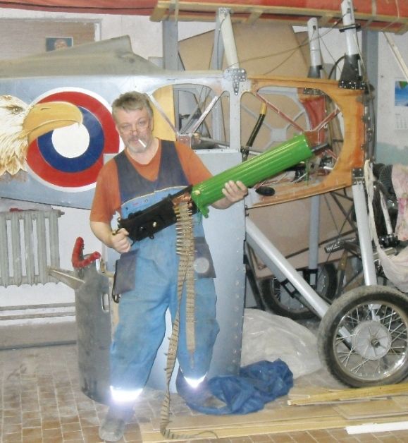

Ньюпор - 17 строится в Питере .
Закрепили консоли и ...Первая выкатка на аэродром...Кстати, по кочкам едет очень мягко и без заметного сопротивления!Подробнее смотрите на соответствующей ветке Галли.
    98,7 КБ · Просмотры: 335
При пробежке за автомобилем развили скоростью 40-50 км/ч. Экипаж два человека был. Наблюдали подъем хвоста (пилот ручку отдавал от себя при этом), (элероны по хорде встали), вроде бы оторвался немного, но тумана много было киношниками создано. Видеозапись пока не просматривали.
Для летных испытаний необходимо заменить тросы, укрепить обшивку, двигатель рабочий поставить с винтом, аэродром с ангаром и понимания, что на таком аппарате летать можно и нужно. А пока это все мы ищем, "стоим" в музее Артиллерии.

Фото в фойе актового зала Университа ГА 28.10.2009
"Ньюпор-17" Илья Гельевич готовит для музея Первой Мировой в Ратных Палатах в Пушкине.
