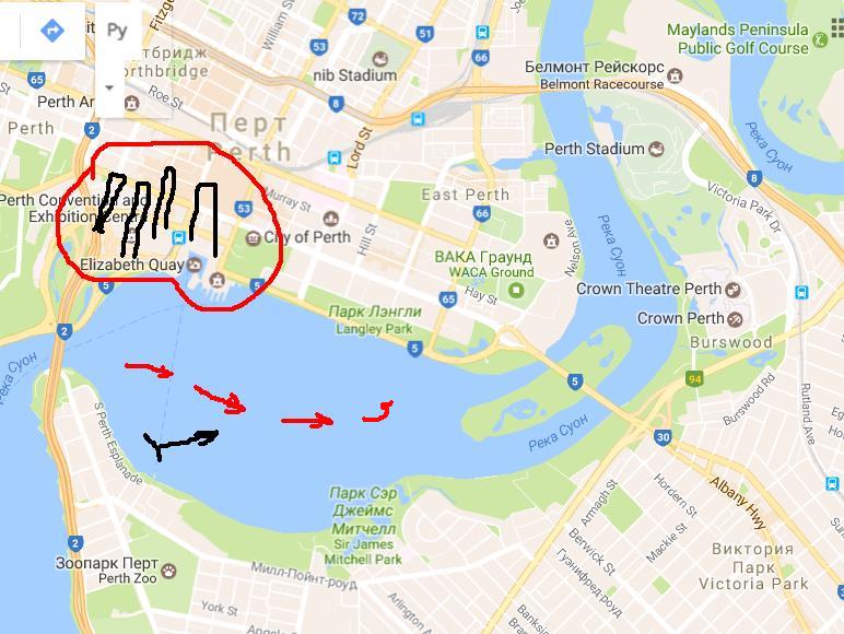

Похоже , запрещено ему было за акваторию водоёма выходить  ( Суша то густонаселённая  и выпендриваться над городом на такой высоте наверняка и у них ТАБУ ) , вот он и подтянул , да ещё педалькой помог, ветерок в зад мог поддуть ...- беда то одна не приходит , стеклись несколько обстоятельств в одно и тоже время , в одном месте . Но девчёнке штурвал на показухе вряд ли бы он отдал. Царствия им небесного.
Очень похоже. Ветерок действительно в зад дул и прилично сносил самолет,что пилота вынудило  увеличить крен,дать левую ногу  и подтянуть штурвал на себя для сохранения высоты. Самолет вышел на режим сваливания и при наличии скольжения на правое крыло начал увеличивать левый крен. Дача штурвала вправо еще больше усугубило положение, а его отдача от себя из за малой высоты была уже бесполезна. Это только мои предположения, что происходило на самом деле знает только пилот.... Царствие небесное ребятам.

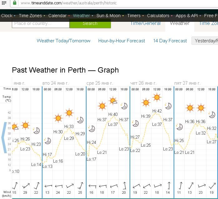

Посмотрел погоду - ветер другой
https://www.youtube.com/watch?v=uVXFhoNMpYg на 1:19-1:22 виден легкий порыв. На высоте Хз, мб с 4 до 7-8 м/с
    73,8 КБ · Просмотры: 121

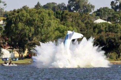

Тянул на себя(смотрите фото), а нужно было разгрузить.
    34,5 КБ · Просмотры: 130
https://life.ru/t/%D0%BD%D0%BE%D0%B2%D0%BE%D1%81%D1%82%D0%B8/966474/pozhielaitie_nam_udachi_dievushka_razbilas_v_samoliotie_srazu_poslie_zapisi_vidieo
При срыве элеронами работать нельзя, только рулём поворота. Но высоты уже не было, только инстиктивное - тянуть на себя. И пипец 😱

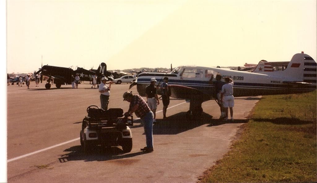

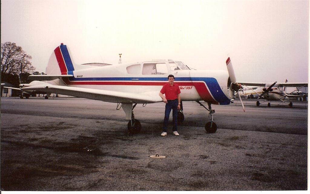

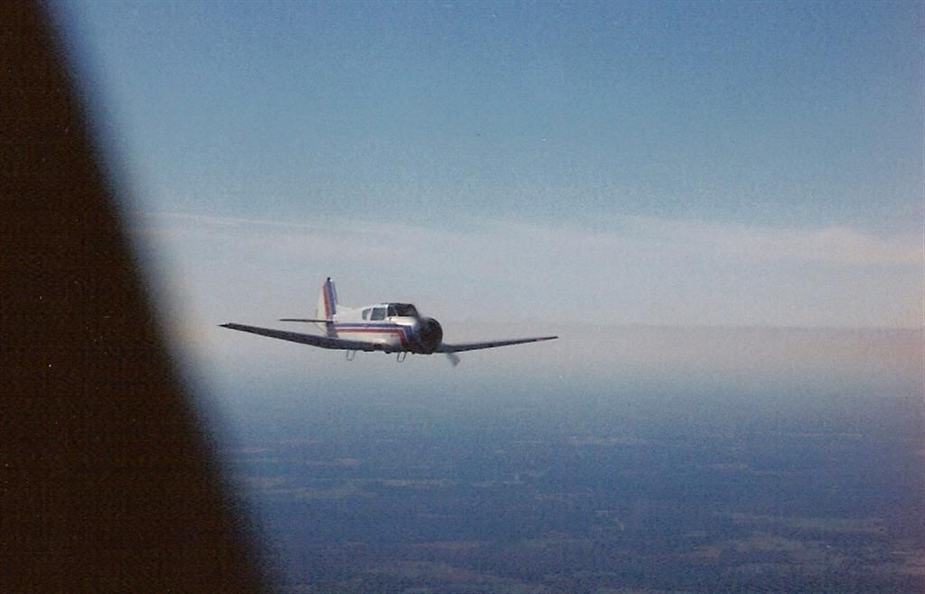

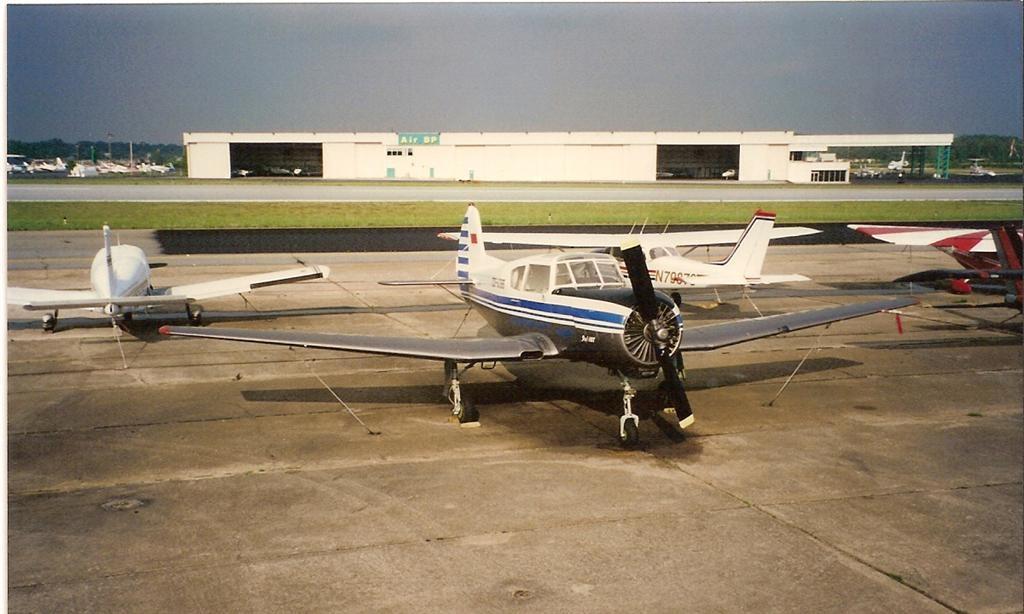

Я иногда с моим сыном допукал полёты с креном до 60 (гогда он баловался)градусов на Як-18Т, но потом я брал управление на себя
    85,9 КБ · Просмотры: 119
    61 КБ · Просмотры: 120
    88,9 КБ · Просмотры: 116
Мой Як
    79,5 КБ · Просмотры: 128
    89 КБ · Просмотры: 130
    69,4 КБ · Просмотры: 126
