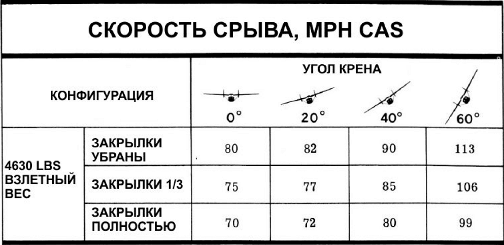

ALFA= писал(а) 31.01.17 :: 15:16:51:
**жизненно важно понять и запомнить..при крене 60 гр. скорость сваливания возрастает почти в полтора раза!)
Это справедливо только при условии  правильного установившегося виража .  Единственный параметр, определяющий выход на режим сваливания- Угол атаки . По любым другим параметрам невозможно однозначно определить момент сваливания . Хотя каждой скорости соответствует вполне определённая перегрузка , при которой возникает сваливание. Крен вообще дело десятое. Т.е. ключевое слово тут- перетянул ...

Еще один фаkтор о котором не говорили это передача ноги и создание внешнего скольжения.
Особенно опасно передавать ногу на четвертом развороте. Пилоты имеют тенденцию это делать чтобы ускорить поворот когда промазывают. Много народу побилось именно на этом. Маленькие самолеты так те ваще юрко так переворачивались на спину и потом носом вниз.
Конкретно в случае с этой амфибией очень похожая ситуация и ветерок тоже с классического боку (попутняковая составляющая на дистанции от 3 к 4му)
Все развороты надо делать координировано, особенно на малых скоростях.
