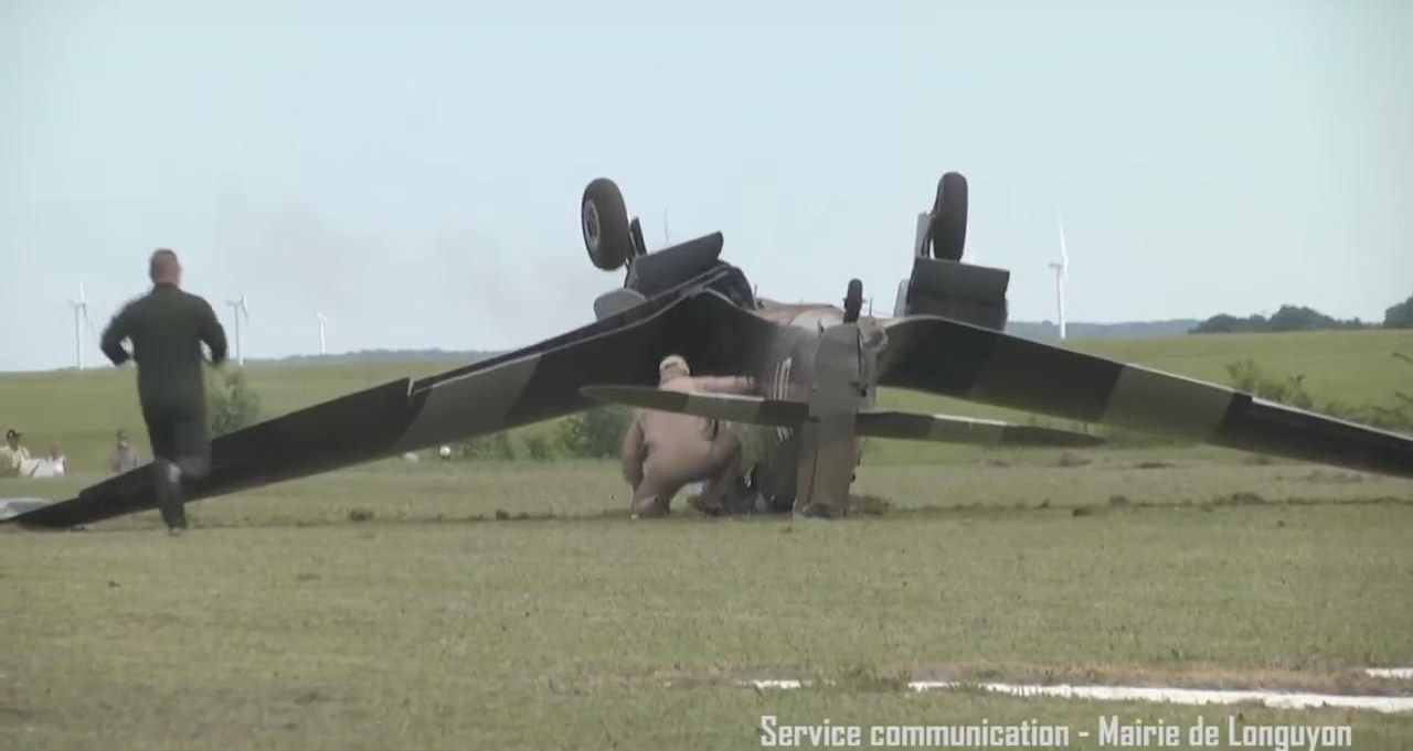

Переборщил с режимом работы двигателя, не учёв сопротивления качению колёс по грунту.
Надо было разгоняться постепенно с ростом скорости увеличивая режим работы двигателя

Тут явная ошибка пилота.

На видео видно, что он при подаче руда вперёд не полностью взял ручку управления на себя, это и привлекло у такому концу
Нет, тут что-то другое. На таких самолётах "новички" не летают. Возможно что-то со стойкой шасси, даже на фото видно, что колёса стоят не правильно - в "раскорячку". А может заклинило тормоза, такое было на Сан и Фане(правда давно), к сати тоже английский "Си Фури" перевернулся на полосе - заклинило тормоза. Пилот тогда погиб :'(
ЧАЩЕ ВСЕГО ОШИБАЮТЬСЯ НЕ НОВИЧКИ!!!!!!!!!!!!!! А МАТЁРЫЕ ПИЛОТЫ!!!!! :IMHO      ВНИМАТЕЛЬНЕЕ ВИДЕО ПОСМОТРИТЕ
А никто не обратил внимание, что консоли "сложились"? Надеюсь, тут не найдется спецов с "огромным стажем", которые станут утверждать, что "капот" в начале разбега способен создать перегрузку, разрушающую основной лонжерон крыла? :STUPID
Да что то слишком легко сложилось. Но если это так то пилот спасся от более серьезной катастрофы.
Хотя ведь лонжерон рассчитан на восприятие изгибающего момента а в данном случае было касание крылом земли и усилие назад за законцовку. Задняя кромка и обшивка консоли вблизи корня сразу потеряли устойчивость а лонжерон затем сломался от нерасчетного направленного изгибающего момента.
Уже боюсь что либо сказать :-?
Но на видео видно, что при "капоте" основной удар получила правая плоскость крыла(самолёт разворачивало влево). А удар был "приличным", с большими негативными перегрузкам, в разы превышающими расчётные. Вот лонжерон правой консоли и разрушился.
Судя по фото, лонжерон левой консоли цел.
    66,8 КБ · Просмотры: 124
На фото видно что задняя кромка потеряла устойчивость и "лонжерон" (а возможно крепление консоли) сломан нерасчетным усилием назад.
