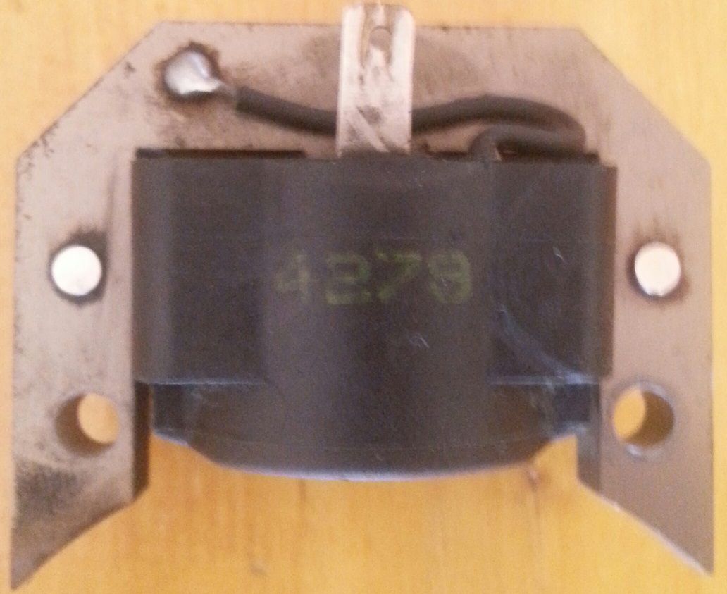

Приобрету катушку на парамотор C max-e. Помоему эта катушка опережения зажигания но не уверен,  кто знает как она называется и где ее можно приобрести буду очень благодарен!

Я на соло 210 ставил катушку от бензопилы партнёр немного подточил.Так что берёте свою катушку и идёте в магазин.
Как работал Ваш парамотор на высоких оборотах без перебоев?
если от этой катушки не идет высоковольтнй провод. то это катушка зарядки. на работу двигателя никак влиять не может, только на зарядку через реле. Вообще чтоб ее испортить надо постараться. Что случилось. В парамании есть в наличии от симонини мини 4 . Еще бывают на бензоинструментах лифан которе со стартером. Работа зависит от  хорошей массы, исправной реле зарядки(чтоб тоже на массе хорошо сидело) , и от зазора между  магнитами 0,3 мм это бумага  в два слоя или чуп
Перепутал полярность на аккумуляторе, замкнула эта катушка.
