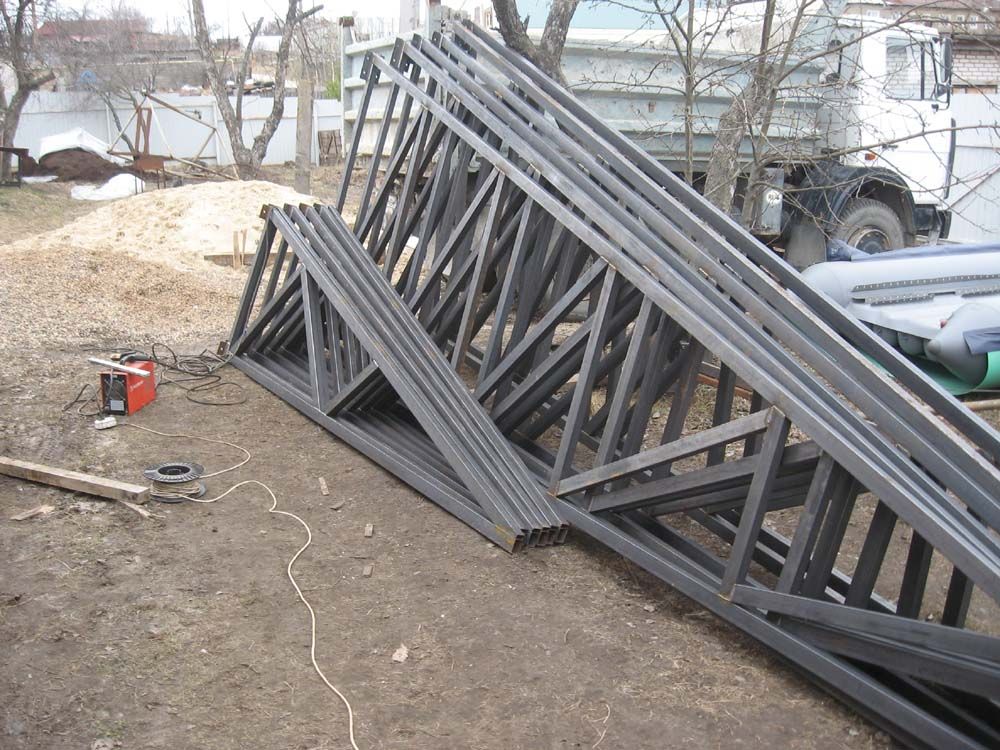

Предлагаю комплект ферм для постройки полноценного ангара . Размеры    ширина от 10 до 15 м. высота в коньке 2.5 м . Материал профильная труба 60 х 40 . Шаг установки ферм 2-2.5 м .
Стоимость фермы ( две половины ) под сборку на болты . 24000р.
Стоимость опор 8000р.
Центральные распорки и диагонали 2300 ( 50 уголок)
Полный комплект : ферма ( 2 половины )  стойки 2шт . комплект диагональ и 2 распорки = 34600р.
Цена может немного варьироваться в зависмости от размера . Эти цены приведены для ангара шириной 13 м.

я лично из написанного нифига не понял
сколько и чего надо купить и во сколько это обойдётся
и что имеется ввиду под термином ПОЛНОЦЕННЫЙ АНГАР?

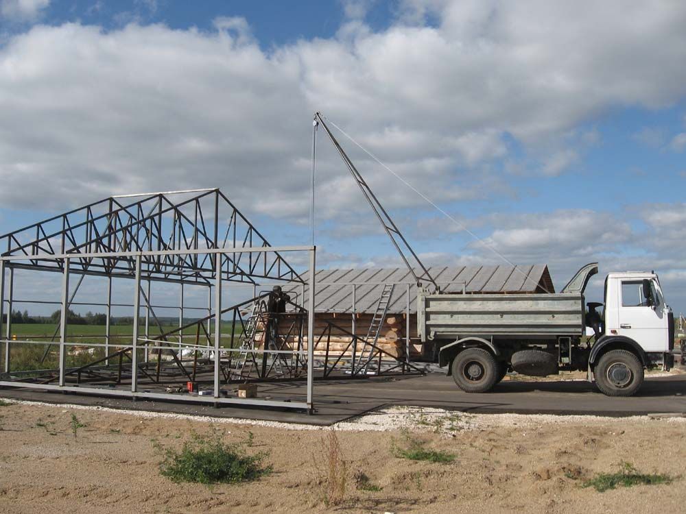

На фото с Мазом можно считать только фермы . Нижняя часть уже была . Пришлось ее слегка поправлять за " умельцев" которые взялись ставить этот ангар . И слегка увели диагональ на пару десятков сантиметров . А так  , да 6 ферм х 24000р.=144000р.
А если с МАЗом вместе то умножаем на 4 .))

Стойки к ангару, что из себя представляют?
На фото в форуме рядом с фермами сварные треугольные-это они? Я правильно понимаю?
Или это продолжение ферм?
Какая их высота?

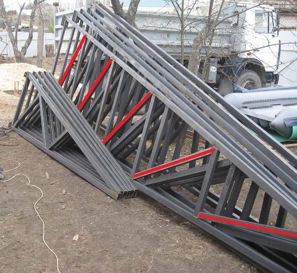

@ samodelkin_33rus
Дружище!
Косые перемычки здесь не нужны.
Они просто лишний вес и дополнительная себестоимость.
Здесь вполне достаточно вертикальных перемычек.
samodelkin_33rus
Я люблю этот Форум!
Это кто вам такое сказал ?  Если их убрать то это уже не будет ферма .
И своему расчетчику , я доверяю , а без этих диагональных перемычек ,ферма просто сложится , даже под небольшой нагрузкой .
