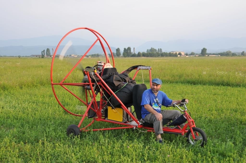

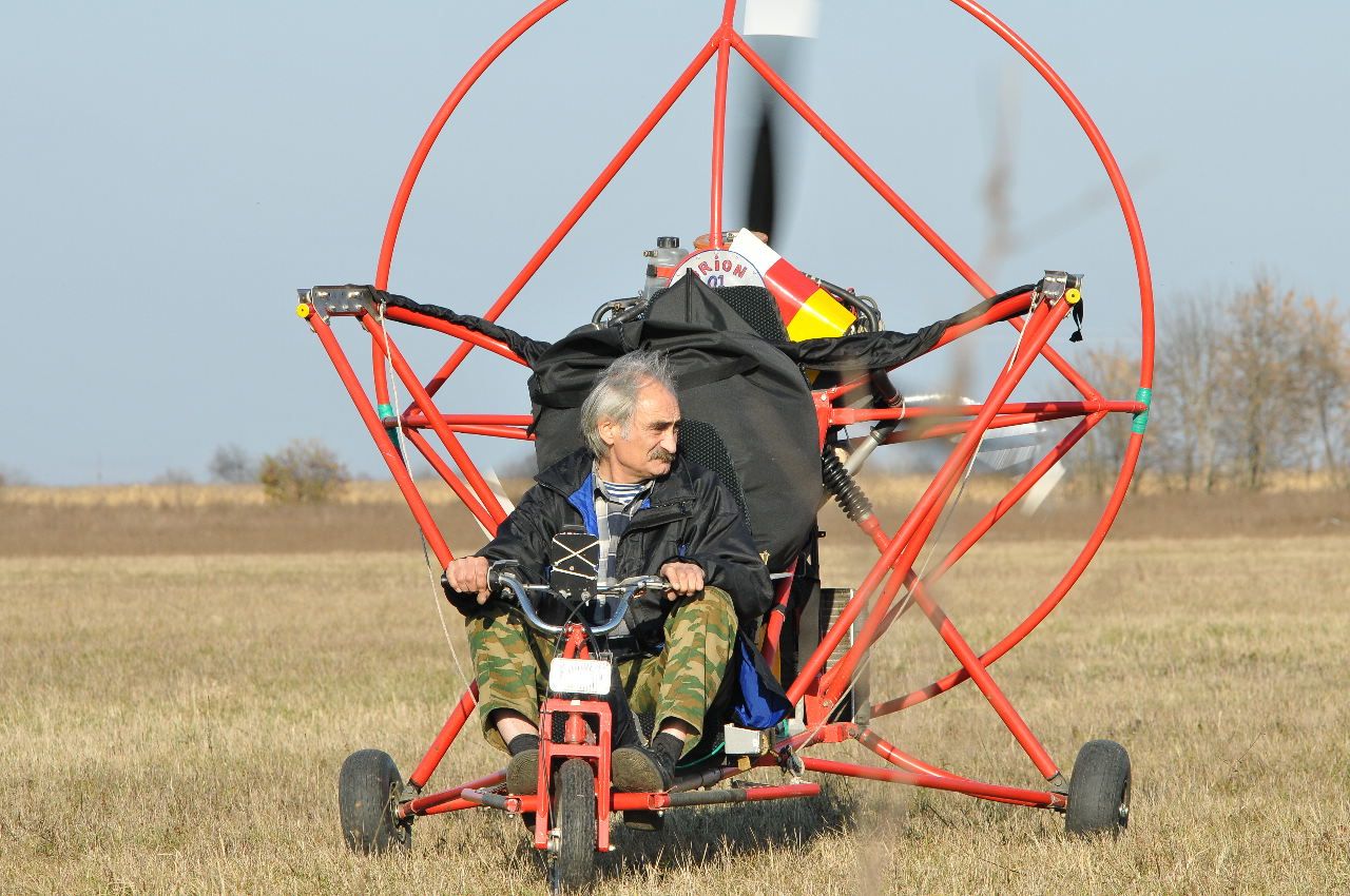

На своих аппаратах мы ставим руль вместо "палок" и "дрынов".  Очень просто и удобно. РУД справа на руле как на мотоцикле (используется  "трещётка" от велосипеда с шаговой фиксацией ), слева ручка тормоза переднего колеса, по центру руля панель для РСТ и GPS. Такое управление всем привычно (мопед, мотоцикл и т.д.) По удобству "дрын" и рядом ни стоял, ни говоря уже о безопасности. При аварии, эта "палка" так и норовит травмировать пилота, а в полёте постоянно "маячит" перед глазами. :STUPID  Очень рекомендую сделать такую констукцию. Взлёт, посадка, руление- легко выполняется одной рукой. В процессе обученя, к такому управлению привыкают "в момент".

С рулём наверное не получится, так как пилот сидит достаточно далеко от переднего колеса и спереди перед ним ограждение из труб.

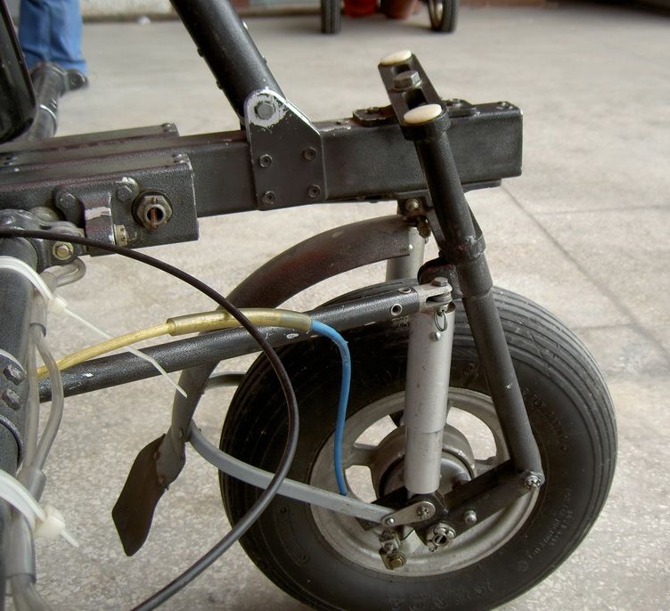

У нас были вопросы по конструкции самой вилки, так как хотелось на амортизаторах. Сей час решили поставить от японского мопеда с небольшими доработаками!

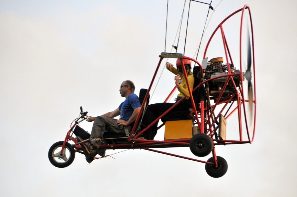

Двигатель Subaru ea-82, стат тяга 225 кг. купол от Аверьянова - "гибрид". Не стали заморачиватся на "мелкой констукции" и сделали несколько полноразмерных аппаратов. Летают великолепно ,  в плоёте ведут себя устойчиво предсказуемо и адекватно (из практики эксплуатации). Несколько раз специально выключали двигатель , - посадка практически в "штатном режиме". При использовании автоконверсии, "телелега" получается длиннее для того, что-бы компенсировать вес двигателя весом пилота к точке подцепа. Автоматически получается пространство для ног пассажира и он сидит комфортно "по человечиски", а не в "раскорячку"(что не маловажно). Для удобства посадки  пассажира,- спинку кресла пилота сделали откидной. Спинки и сидения взяли от ту-154 (рекомендую,- лёгкие  удобные да и достать не проблема)  Вес аэрошюта с куполом - 230кг. бак- 35л. Сейчас на новые аппараты будем ставить хондовские двигатели.  ...... Ну пока пожалуй всё, если что интересно по конструкции,- с удовольствием отвечу.                 ВСЕМ ЗДРАВИЯ И ЧИСТОГО НЕБА ,,,,,, :~)

С полной заправкой аэрошют весит ~ 245-250кг. Пилот и пассажир как правило "умещаются" в 200кг. При взлётном весе 450кг.(бывало грузили и по более) аппараты довольно "резвые" (скороподъёмность).       Что касается передней вилки,- как показывает практика, нет особой необходимости делать её аммортизирующей (лишний вес, усложнение, аналоги "буржуйских" аэрошютов).  У нас, частично аммортизация "передка" происходит за счёт прогиба трёх нижних продольных труб (45х2,5).  Если конструкция выполняется с защитными дугами (над головой) ,- тогда пожалуй стоит поставить  аммортизаторы.

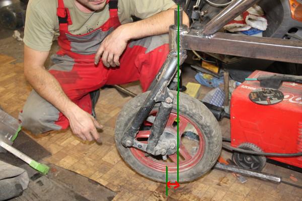

Вот и добрались мы до телеги.
Передняя вилка почти готова.
Выношу на общий суд плоды нашего творения.

Если судить по фото, то похоже, пятно контакта колеса находится перед осью вращения вилки. В такой конфигурации при движении, положение вилки становится не устойчивым и может стать предпосылкой к опрокидыванию при рулёжке, взлёте и посадке. Пятно контакта колеса должно находится за осью вращения вилки.

Да, есть такая промашка. Как поставим на колеса, "беговые" испытания покажут, насколько это критично, может и придется вилку переделывать.
