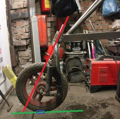

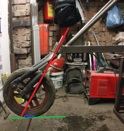

Я думаю, что при и в том и в другом случае возможна эксплуатация, но поведение при движении будет отличатся. В первом случае схема имеет бОльшую устойчивость при движении , но не устойчива от вертикальной нагрузки. Во втором случае схема устойчива и при движении, и от нагрузки, но устойчивость при движении меньше. С точки зрения прочности в первом случае нагрузка на перья вилки меньше от вертикальной нагрузки но больше при наезде на препятствие по отношению ко второй схеме.
M.Gennadij все равно с Вами не согласен. Как катятся колеса у магазинных тележек видели? А почему их так колбасит догадываетесь? Потому что нет момента стабилизирующего их по оси движения.
И то что были самолеты с такой схемой еще не говорит что это правильно.
Извените но все выше сказаное ИМХО
А по поводу схем. Считаю ВТОРОЙ более жизненным. Представте как будет вести себя колесо при наезде на кочу в 1/2 диаметра. В первом случае рискуете потерять стойку. Во втором оно просто переедет препятствие. пример ниже
хотя да согласен нагрузки на узел крепления будет побольше.
Вообще то это называется автоколебанием, применительно к передней стойке- шимми, и колбасит их далеко не всегда. Для того что бы возникло шимми необходим ряд условий, одно из них, высокая добротность колебательной системы. Автоколебания могут возникнуть и в схеме с наклонной осью, наблюдал на мотороллере "Турист" не один раз из за не жёсткой рамы при перегрузе. В случае необходимости это явление устраняется демпфером колебаний (фрикционным, гидравлическим ......). Демпфер уменьшает добротность системы.  Проходимость во втором случае будет действительно выше, но необходимость этого зависит от условий эксплуатации.  Все выше сказанное так же является моим ИМХО.
Пока решено остановиться на первом варианте. После установки задних колёс и ходовых испытаний будем думать дальше. Сей час основная задача поставить его на ноги.
Первый случай мы рассмотрим на примере - поставим на ноги и будем наезжать на свякого рода препятствия. Опять же посмотрите видео выше (посадка аэрошюта без двигателя) и обратите внимание как подсткакивает передняя часть телеги. Нагрузка при жесткой посадке очень высокая, и второй вариант не способен её полноценно поглатить. Скорее всего вилка уедет вперёд (или лопнут швы или согнём перья вилки). Увы ни тот ни другой вариант не идеален и требует доработки, чем собственно мы тут с вами и занимаемся!

Если судить по пересечению оси с плоскостью земли и пятном контакта ,предпочтительнее второй вариант.
Честно говоря мне ни один из них не нравиться. Будем переделывать!
