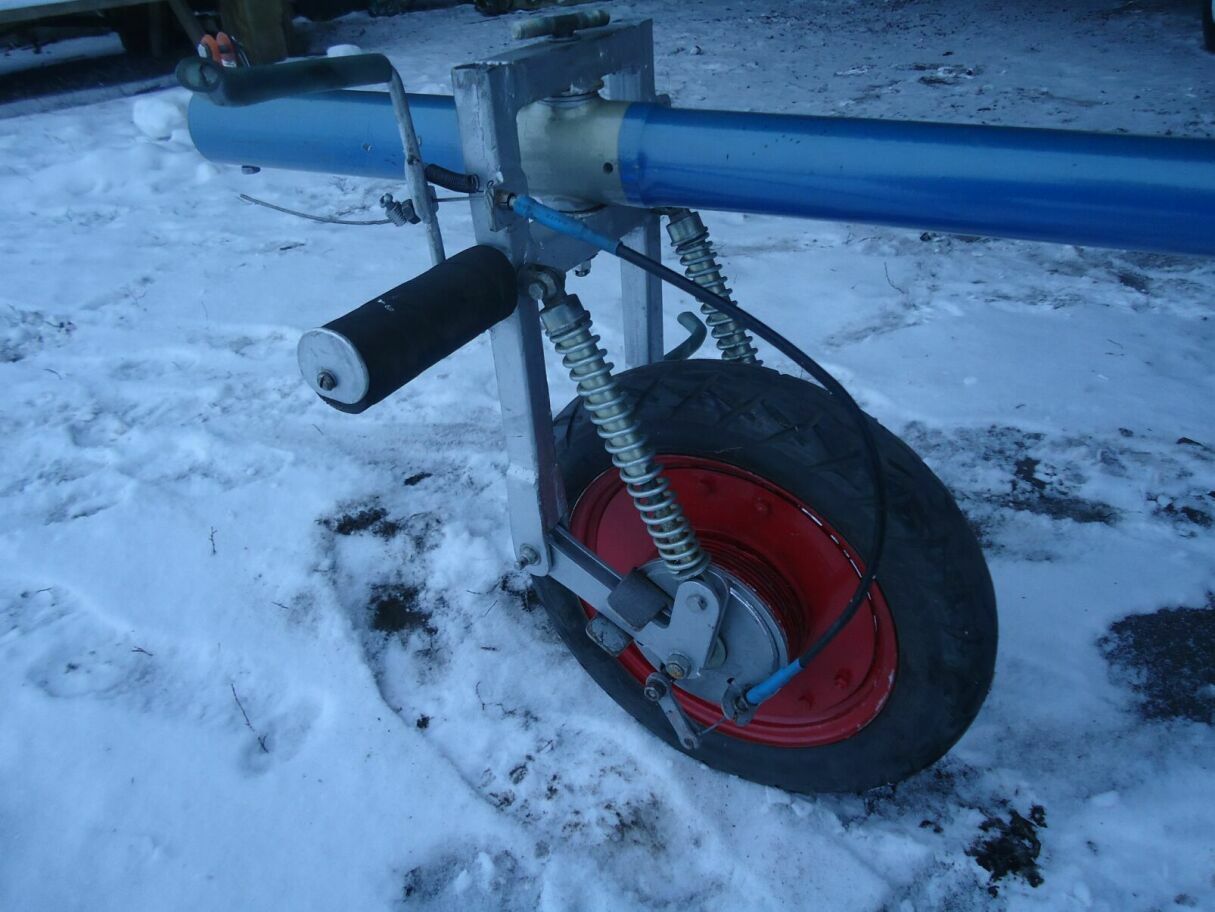

Во-во, кастору заделать надо, пренепременно. Вот тогда им колесо и будет стабилизироваться, а пятно контакта само сзади станет... при касторе-то.
недопустимая ошибка.
Кастор очень важен для безопасности!
Позвольте с Вами не согласится. Угол наклона оси вращения вилки не является необходимым условием безопасной эксплуатации ЛА. Можно привести достаточно много конструкций передней стойки самолётов и МДП.
    41 КБ · Просмотры: 161
    130,2 КБ · Просмотры: 159
Пятно контакта колеса должно находится за осью вращения вилки.
Да, правда ваша. Будем переделывать.
И чуть чуть выведем колесо вперёд.
То есть избавимся вот от этого угла.
Что скажите?

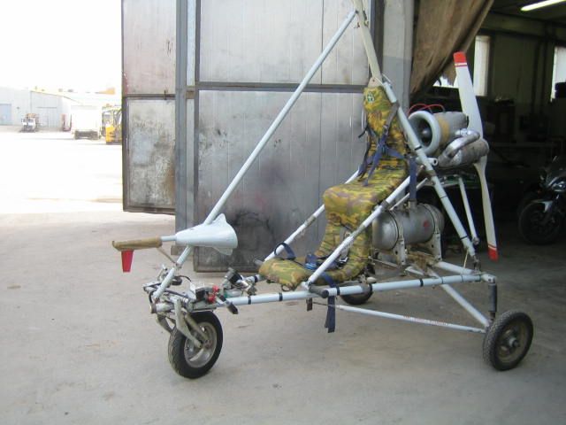

Здраствуй МиЛ земляк
Если я правильно понял делаете апарат с 1kr одномесный.
Я расматривал на белю апарат с рмз 500 двухместный ,так вот они давольно бодро летали с этой движкой!!!
да где апарат сам строите?
Проще попробовать катить аппарат с незафиксированным рулевым, то есть в таком виде как сейчас, и посмотреть, как колесо встанет.
Здраствуй.
На самом деле этой телеге конструктивно всё равно какой будет мотор. рмз 500 вариант, но.. мы хотим 1KR.
Собираем в гараже на Республики.

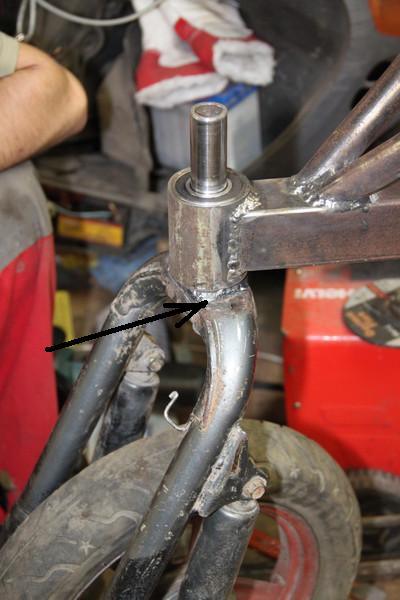

Ошибку допустили и серьёзную, переделывать однозначно!
Согласен. Сварное соединение в месте, указанном стрелкой будет испытывать большие нагрузки и то, что прокатывает в велосипеде (хотя в детстве у велосипеда я это место пару раз ломал  🙂 ) здесь уже недопустимо.

МиЛ писал(а) Сегодня :: 16:19:35:Ошибку допустили и серьёзную, переделывать однозначно!Согласен. Сварное соединение в месте, указанном стрелкой будет испытывать большие нагрузки и то, что прокатывает в велосипеде (хотя в детстве у велосипеда я это место пару раз ломал ) здесь уже недопустимо.
Вы заблуждаитесь
Ось проходит вилку насквозь. На фото виден край торчащей оси. И шва там два: один снизу другой сверху. Проблем быть не должно.

Двухместный? Рановато. Но в целом смысл есть во всём. Учитывая что это наш первый опыт в подобного рода строительстве. То сперва надо отработать конструкцию, получить драгоценный опыт. Научить этот аппарат летать, и что бы он научил летать нас. Ну вот потом можно и двухместный!
FlyC не прав, там всё в полном порядке. Рисунок выше это подтверждает. Переделать необходимо другое.

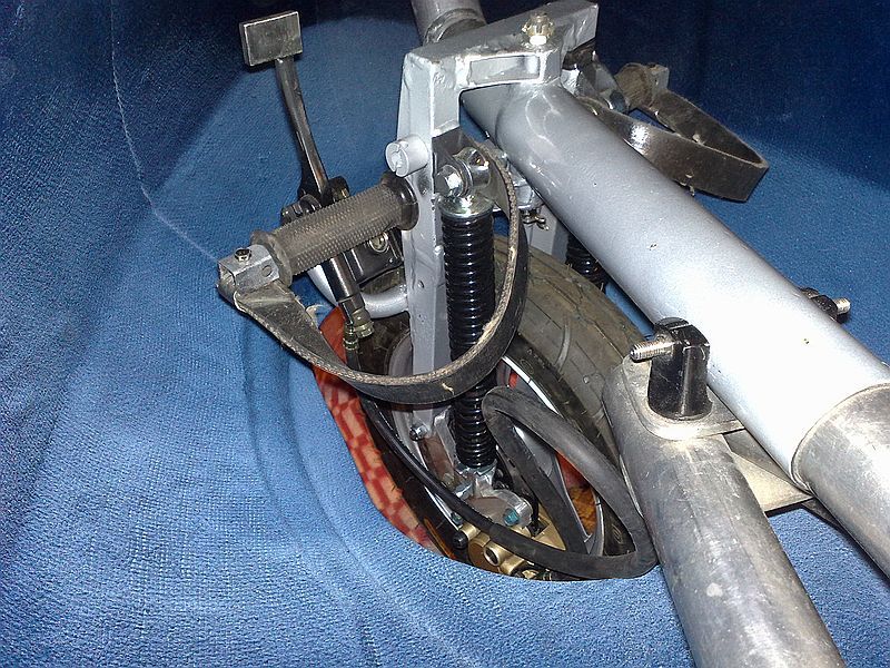

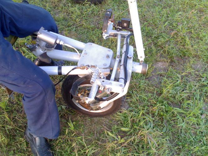

Возвращаясь к вилке
Наглядно видно как ось проходит через всю вилку

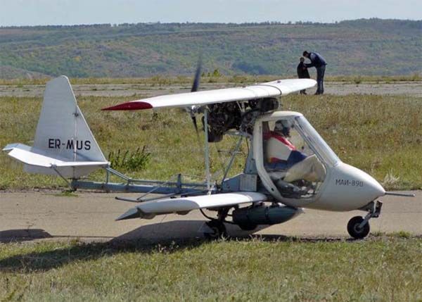

...примеры с МДП увидел (всё же сомнительные).
...а вот конструкций передней стойки самолётов - не увидел...а хотелос БЫ!
