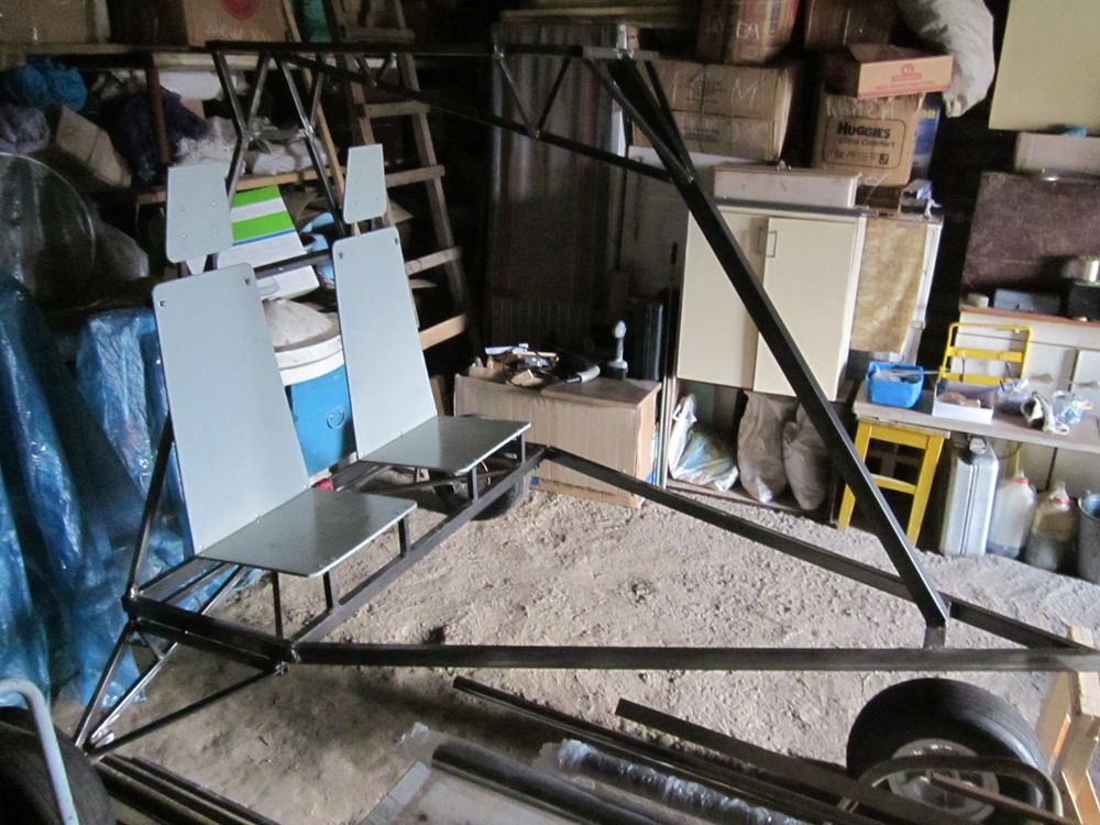

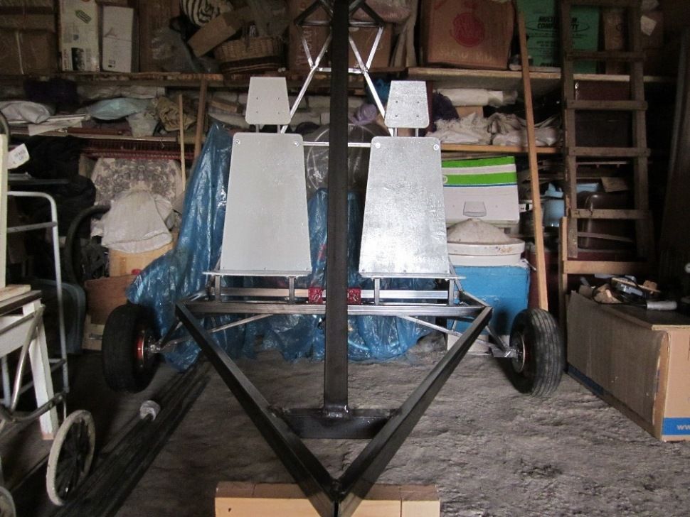

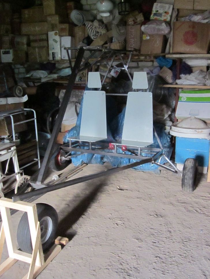

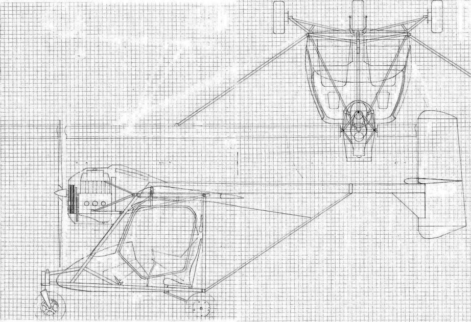

Приветствую всех влюблённых в небо! Представляю вашему вниманию проект своего будущего самолёта "Утконос" Строительство начал в середине этого лета. По мере постройки буду выкладывать новые фото.
Длина-6 м
Размах крыла-10 м
Масса-350 кг
Количество мест-2
Ферма из профильной трубы, сварная
Вот для ознакомления

Интересно,сколько весит все это богатство на нынешний день:при том,что силовая схема представляет собою произвольно скомбинированную смесь рамы и фермы,сечения труб представляются такими,что впоне могут все и выдержать.
Но слабым мотором здесь явно не обойтись:350 кГ,полагаю - вес пустого самолета - и,возможно,это не предел.

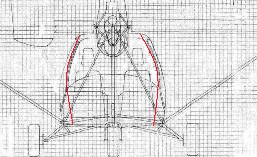

С геометрией здесь тоже обращение довольно фамильярное - фюзеляж расширен в районе задниц,сужаясь к плечам,где,собственно и актуальна ширина при полетах в зимнем.

Здравствуйте, Lapshin! То что касается массы, сам думаю как бы сейчас всё взвесить, но не знаю как именно. Есть идея использовать обычные напольные весы, в колличестве трёх штук, подставить их под колёса и сложить все показания. Так, на мой взгляд, можно получить приблизительный вес.
Двигатель хочу использовать автомобильный, отечественный от ВАЗа, пока решаю какой именно. Симпатия к двум двигателям от ВАЗ 2108 и ВАЗ 2112

2 Рука дрогнула но смысл понятен. Зачем возить лишний воздух?

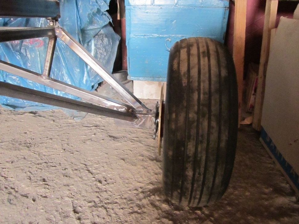

Теперь понял. Нижнюю часть рамы сделал такой шириной, чтобы уменьшить усилие рычага на основных стойках и в тоже время увеличить в достаточной мере клею для более устойчевого разбега и пробега
Конечно, зачем?
По Вашему получается что лучше устроить интерференционный жгут под крылом (в месте сопряжения с боковой стенкой кабины).
Он и меньше весит, правда "съедает" аэродинамику настолько, что аппарат Ваш будет обеспечивать высокую безопасность полётов (только лишь невысоко подпрыгивая) ..

Обычными напольными весами и надо пользоваться:делаете еще дополнительные подставки по высоте равные весам,устанавливаете сакмолет на этих подставках в линию полета,и,поочередно заменяя одну из подставок весами,делаете замеры;помимо веса,равного сумме показателей,можно получить также и центровку.
Теперь понял. Нижнюю часть рамы сделал такой шириной, чтобы уменьшить услилие рычага на основных стойках и в тоже время увеличить в достаточной мере клею для более устойчевого разбега и пробега
Такой подход можно сравнить с гильотиной,как средством от головной боли - очень дорогая цена платится за ерундовый,если вовсе не бесполезный,выигрыш.
На самом деле,устойчивость при разбеге/пробеге с увеличением колеи не увеличивается,а уменьшается,т.к.разница в условиях качения правого и левого колес приведет к бОльшему разворачивающему моменту;минимальная же ширина колеи определяется из условий бокового капота - при одновременном воздействии расчетных  лобовой и боковой сил,вектор силы инерции должен пройти внутри треугольника,образованного центрами пятен контакта колес с землей.
