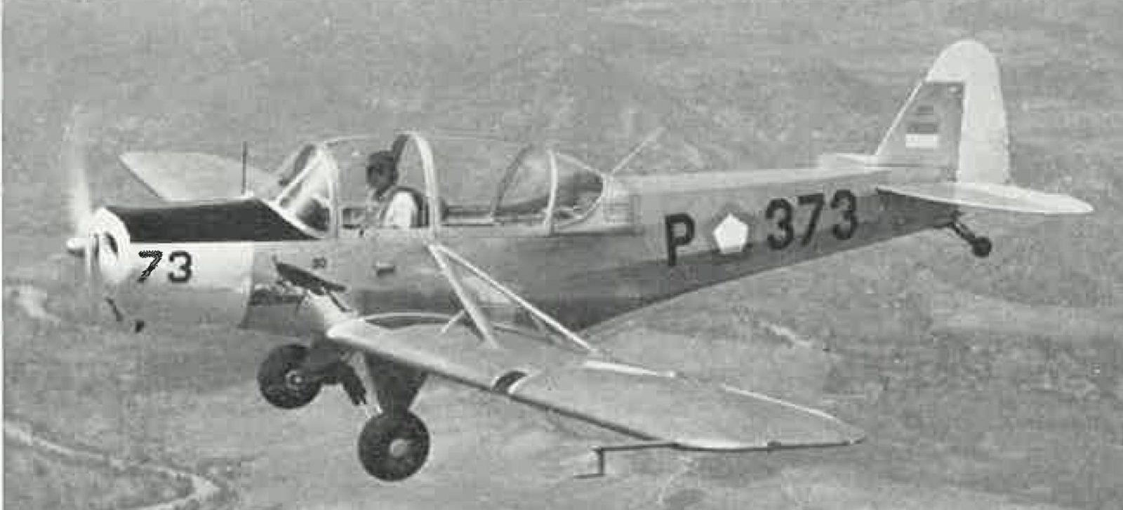

Листал Jane's за 1965 год и встретил интересную модификацию всем известного "вдоль-и-поперек" Piper Cub L-4J.
Мне показалось интересным "прочтение" известной конструкции.
Тогда Индонезия строила свой воздушный флот и им позарез нужен был УТС.
Итак:
BELALANG MODEL 90А (GRASSHOPPER)
Разработчик и производитель - Институт развития национальной авиационной промышленности (LEMBAGA PERSIAPAN INDUSTRI PENERBANGAN) ,Департамент ВВС Индонезии, созданый в августе 1961 года.
Двухместный учебно-тренировочный самолет Belalang (модифицированный Piper L-4J) —низкопланная модификация Piper L-4J, которая использовалась в 60-е годы в качестве основного учебно-тренировочного самолета в ВВС Индонезии.
Прототип Belalang NU-85 совершил свой первый полет 17 апреля 1958 года.
После летных испытаний прототипа NU-85 было решено начать программу крупной модификации для переоборудования всех самолетов L-4J оставшихся от ВВС США в Belalang NU-90.
Программа по производству Belalang Model 90А была начата в 1959 году.
Модель 90А получила двигатель Continental мощностью 100 л.с. вместо прежнего Continental C90-12F мощностью 90 л.с., а также сдвижной и усиленный фонарь кабины.
Основные стойки шасси была сдвинута вперед на 10 см, удалены закрылки, а площадь элеронов увеличена.

Толщина подкосов и пр. деталей конструкции работающих на сжатие должна быть существенно больше чем деталей работающих на растяжение.
Т.е. всё вместе получается тяжелее.
В мире есть очень много моделей верхнепланов с подкосами. И очень очень мало нижнепланов с подкосами ( а из серийных вообще кажется всего один, химик, который легко складывает крылья) . Это не спроста.

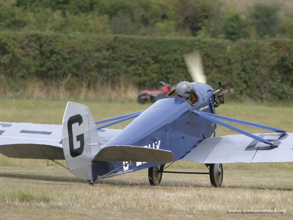

В общем самолетов с подкосами сверху много. Особено - на заре авиации.
Например: De Havilland DH.53 Humming Bird (1923 г)
На чём это основано? Вообщем это да. Но конкретно по этой машине из комплектующих одного типа аппарата? Подкосы и контрподкосы почти в два раза короче, пускай длина подкосов стандартного Каба перешла на толщину подкоса работающих на сжатие. Насколько это тяжелее? 5.... 7.... 30кг? Во всём остальном стандартный Каб тяжелее этого низкоплана. Площядь остекления, и рамка к нему, это вес. Длина стоек и диагоналей в центральной части фюза.,тоже вес. Площадь тряпки и длина рамок хв части фюза. Тоже вес. Упрощение и уменьшение управления элеронов. Упрежду о противокапотажной или ...-жных дуг, то их обшая длина и толщина стенок всёравно меньще чем все стержни и раскосы центроплана Каба. И так всё собрав такая схема будет легче высокоплана или парасоли.
Такая схема довольно распространена неболшими сериями многих конструкторов и фирм. Для мелкотравчатой авиации, где каждые килограммы считают, при небольших мощностях СУ, вполне рабочая и оправданная схема.

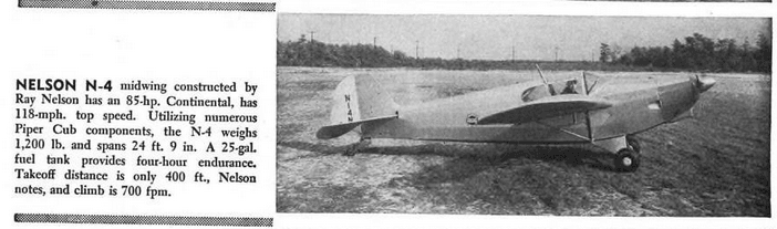

Вот, натолкнулся ещё на пару "извращений" Каба:
-среднеплан

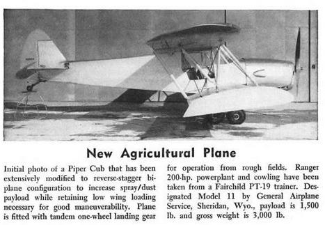

- агро-биплан
Как я понял, применено велосипедное шасси и более тяжелый рядный мотор от PT-19, чем и обусловлен обратный вынос нижнего крыла.

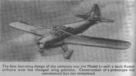

И что интересно, встретил информацию, что сам Clarence Gilbert Taylor (автор Каба), организовавший фирму
Taylorcraft после ухода от Пайпера, тоже экспериментировал с низкопланом.
Taylorcraft Model L:
На основе своего высокоплана AUSTER.
Проект был начат, но так и не был завершен.

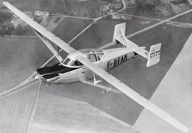

Этот проект можно рассматривать развитием идеи крыла большого удлинения конструкторов Maurice Hurel и Jacques Dubois.
В 1948 - совершил первый полёт их экспериментальный самолёт Hurel-Dubois HD.10.
HD.10 -цельнометаллический одноместный высокоплан,
Размах крыла 12 м (удлинение — 32,5),
Двигатель - Praga D (75 л.с.)
Максимальная скорость — 250 км/ч,
дальность полёта — 1000 км.
HD.10 налетал более 200 часов (1948 - 1954 г).
