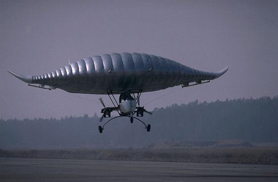

Надувной самолёт !

Да, точно, это технология H2P (High Pressure Performance) - здесь роль нервюр (формообразующих элементов) элементов играют тысячи нитей между верхними и нижними поверхностями. А большая жесткость и твердость - от высокого давления накачки - как я понял - 8,5 атм.
Но тогда интересно, почему такая "надувная" технология не развилась в СЛА? По крайней мере какие-то элементы дельтакрыла можно делать из аэродека. Я не имею ввиду крыло Вуппи, хотя и здесь технология H2P могла бы очень многое дать на улучшение.

Давайте крутнём мозгом.
Давление не как не может создать достаточную жёсткость крыла или оно должно быть очень высоким. Вы ещё со школьной скамьи  наверное знаете, что давление в баллоне распределяеться равномерно по всей поверхности.  Отсюда не сложно посчитать силу действующюю вдоль крыла она будет равна площади торцов умноженной на даление на см. Думаю можно добиться большей жёсткости если крыло сделать из герметичных секций.  Но тут закрадывается опасность если секция начнёт травить то крыло сложится. Следовательно нужен хотя бы хлипенький но каркас. Да профиль формируется  удобно быстро но не более.
Вы тут пишете не кто до сих пор не догадался. Думаю нет. Быстрее всего попробовали и когда кончился первый восторг пришло осознание, что в общем то ничего выдающегося в этом нет. Кроме поражающей оригинальности. Это как дерижобель... все уже поняли без перспективность этого летадло но тем не менее люди периодически возвращаются к этому.
Всё верно. Всё новое это хорошо забытое старое. Галилеи на земле не перевелись и слава богу.

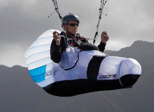

Классная идея сделать надувной самолёт с применением современных технологий и материалов, может что и получится.
Пока самое надувное летающее в современном мире, это параплан с подвесной системой, надуваемых набегающим потоком воздуха как само крыло, так и подвеска.
Думаю стоить присмотреться, и может начать с того, что крыло самолёта сделать стандартным, а фюзеляж надуваемым(надувным). Тоже выигрыш в весе.
