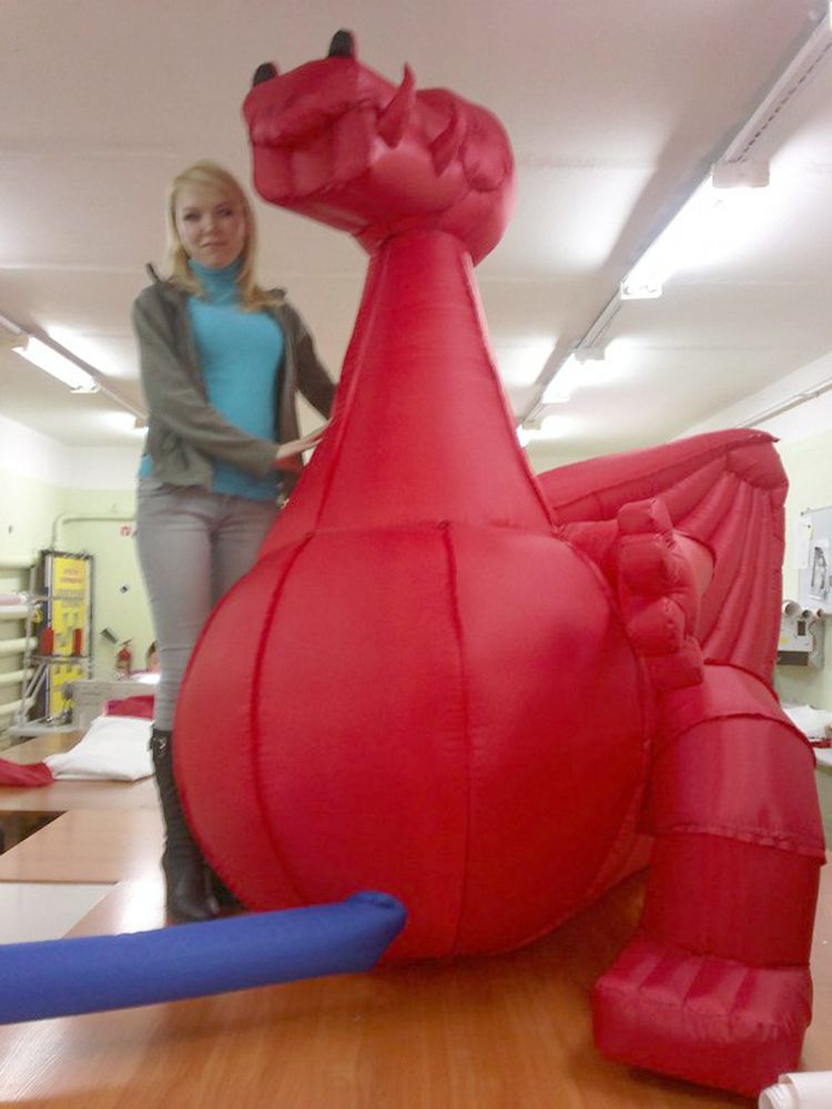

Вам можно попробывать сделать опытный образец из ткани, допустим Тафетта 190Т PU 1000
Ее можно просто сшивать на швейной машинке.
Мы на работе когда делали надувные фигуры в меньшем масштабе, корректировали словно в ателье на примерке и лишь потом когда фигура получалась идеально, размножали до нужного размера и потом лишь отшивали в чистовике.
Точно также и Вы можете сначала при меньших затратах взять любой профиль, допустим при хорде 1,5 м
Затем попробывать сделать надувное крыло хотя бы длинной 2 м. Шаг нервюр сделайте 200 мм
И вот потом попробуйте надуть всю вашу конструкцию)))
И Вы тогда сразу увидите как будет меняться форма, размеры и профиль крыла от давления воздуха))))
Еще один совет, обшивку крыла делайте допустим из белой ткани, а нервюры из другой. Так меньше будете путаться про изготовлении))))

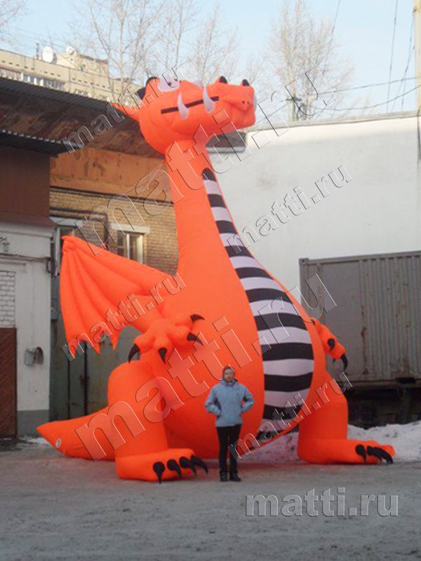

К примеру, как делаются надувные фигуры))Посмотреть вложение 447905
