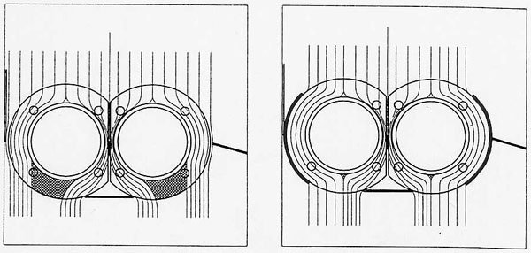

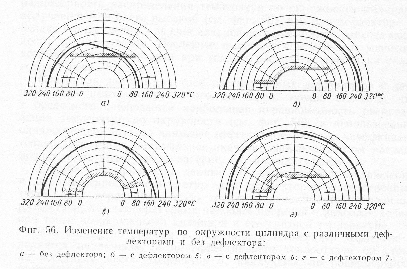

как его правильно охлаждать? Разве, встроенного вентилятора недостаточно?
Скорее всего достаточно. Многое зависит от дефлекторов, которые направляют поток по контуру цилиндров.
На картинках показаны дефлекторы и графики распределения температур по контуру цилиндра двигателя воздушного охлаждения. Видим, что дефлекторы обеспечивают равномерное распределение температуры.

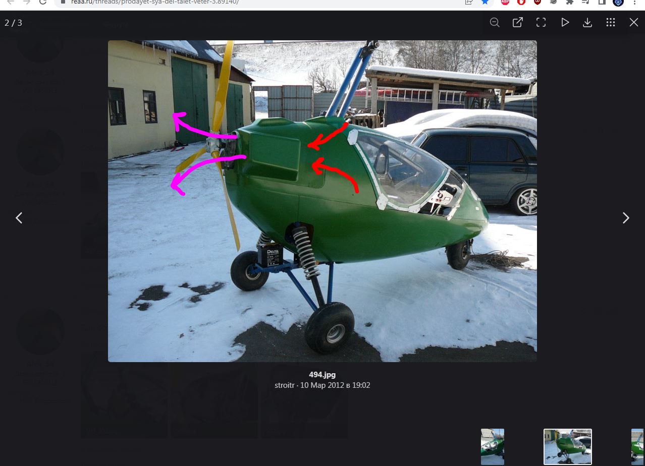

А если весь паратрайк засунуть в обтекатель, а по бокам сделать воздухозборники, чтобы воздух в них заходил, засасывался вентилятором, обдувал двигатель, а потом выходил сзади - нормальное ли получится охлаждение?

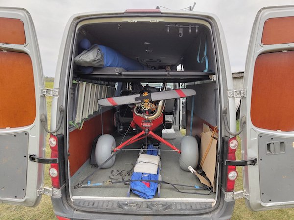

Какой еще аппарат можно вот так вот закатить в микроавтобус вместе с крылом не прибегая к помощи багажника на крыше?
Я понимаю, что его можно разобрать и спокойно перевезти на обычном авто, но это же разбирать нужно!
А тут минимум трудозатрат!

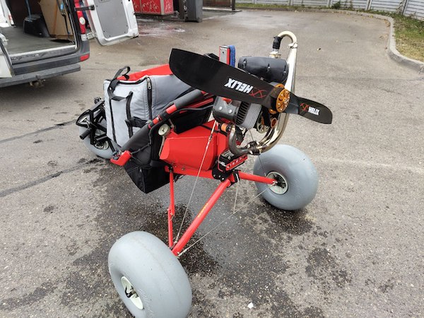

Посмотреть вложение 584332Посмотреть вложение 584333
В моем случае планируется разборный, из верхней и нижней половинки, плюс дверь, откидывающаяся вперед и вверх. Всё это выносится из квартиры по лестнице на дорогу перед подъездом, собирается, и далее своим ходом за город.

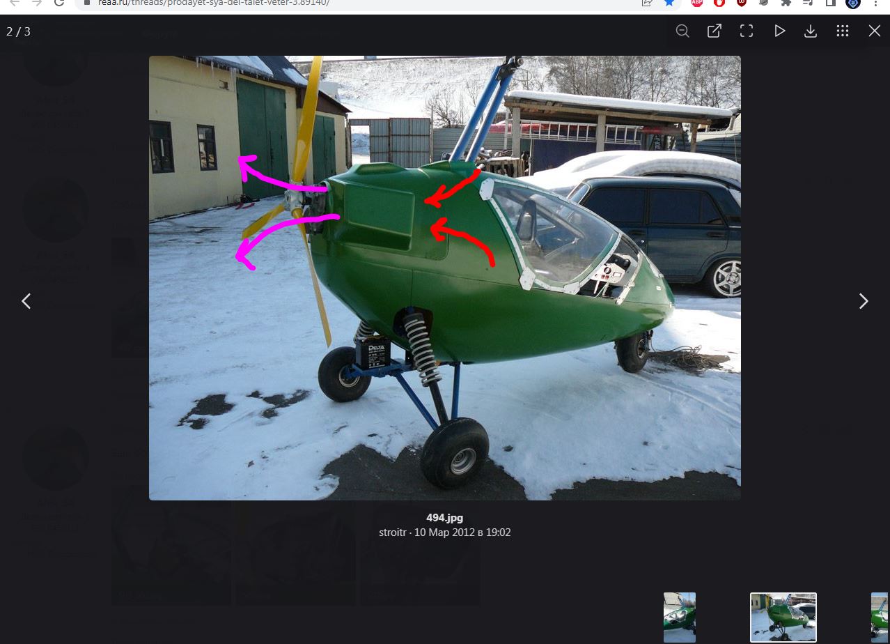

А если весь паратрайк засунуть в обтекатель, а по бокам сделать воздухозборники, чтобы воздух в них заходил, засасывался вентилятором, обдувал двигатель, а потом выходил сзади - нормальное ли получится охлаждение?Посмотреть вложение 584321
Посмотрите Дельталет биман ! С охлаждением все норм!
Во-первых, обтекатель не лёгкий. Во-вторых, воздух и так будет засасываться вентилятором.

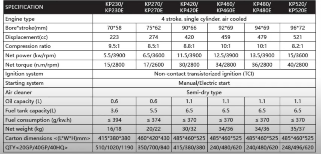

Тут вроде как выпустили KP 520 E (но не ECC). Обещают 25 лс против 24 у KP 500ECC. Естественно, лошади китайские - думаю, в районе 20-21 лс при 4000 об-мин будет примерно.
У КР-520Е такой же момент на валу как у КР-500Е ЕСС ( =33нм). А потому мощность будет одинакова. Т. е 20-21л.с.

По поводу одинаковой мощности у 500 и 520 осторожно выскажу предположение, что мощность всё таки может чуток отличаться. Я тут у одного дилера нашел вот такую табличку (480-й это как раз таки КР500). То есть, мощность и момент, если в таблице не соврали - чуток отличаются.
