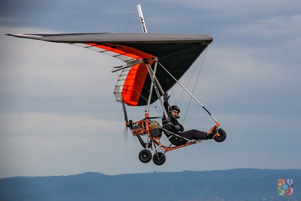

Нанотрайк как он есть, да ещё и со складными колёсами.
Моторчик Radne Raket 120 Aero, сто́ит сейчас примерно 140 тыс. руб. Масса около 8кг, мощность 15 л.с.
Крыло, я думаю, подойдёт любое с подходящей весовой вилкой, например, Aeros Combat 14.2-14.9, можно найти тысяч за 200 в приемлемом состоянии.
При желании можно вполне уложиться в цену итоговой конструкции до 500 000 рублей, даже с учётом доработок и стоимости подвески и прочего снаряжения.
Осталось найти складной винт или ВИШ типа АВ-15-Д2, чтобы можно было заглушить двигатель и крутить спирали в тишине :giggle:
wilderwind
а можете мне обьяснить в чем прикол ставить колеса поперек потока? Вот никогда этого не понимал...
Тут я согласен, но такое техническое решение применил тот, кто собирал данный аппарат. Если и складывать колёса, то не вперёд, как на видео, а наверх, за спину.
Можно просто закрыть колёса обтекателями, и всего делов-то. Хотя там аэродинамика больше страдает от сидячего положения пилота.
А вообще речь про то, что такие аппараты уже летают не первый год. И переделок, по сути, там не так уж много: берётся обычное (не МДП) крыло с запасом по массе пилота, колхозится минимальная рама буквально из пары-тройки гнутых труб для крепления колёс и двигателя, подвес меняется под посадку пилота головой назад, и небесный мопед готов.
