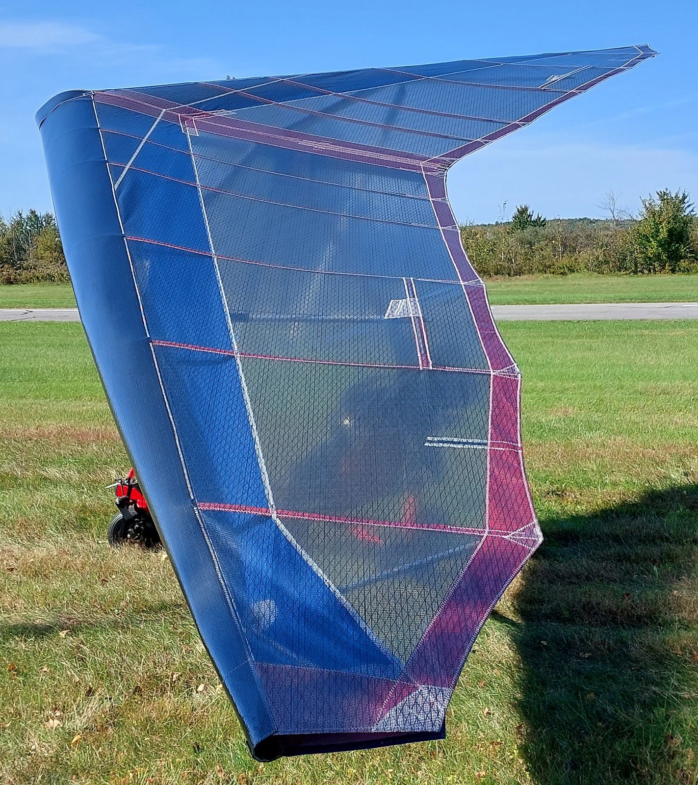

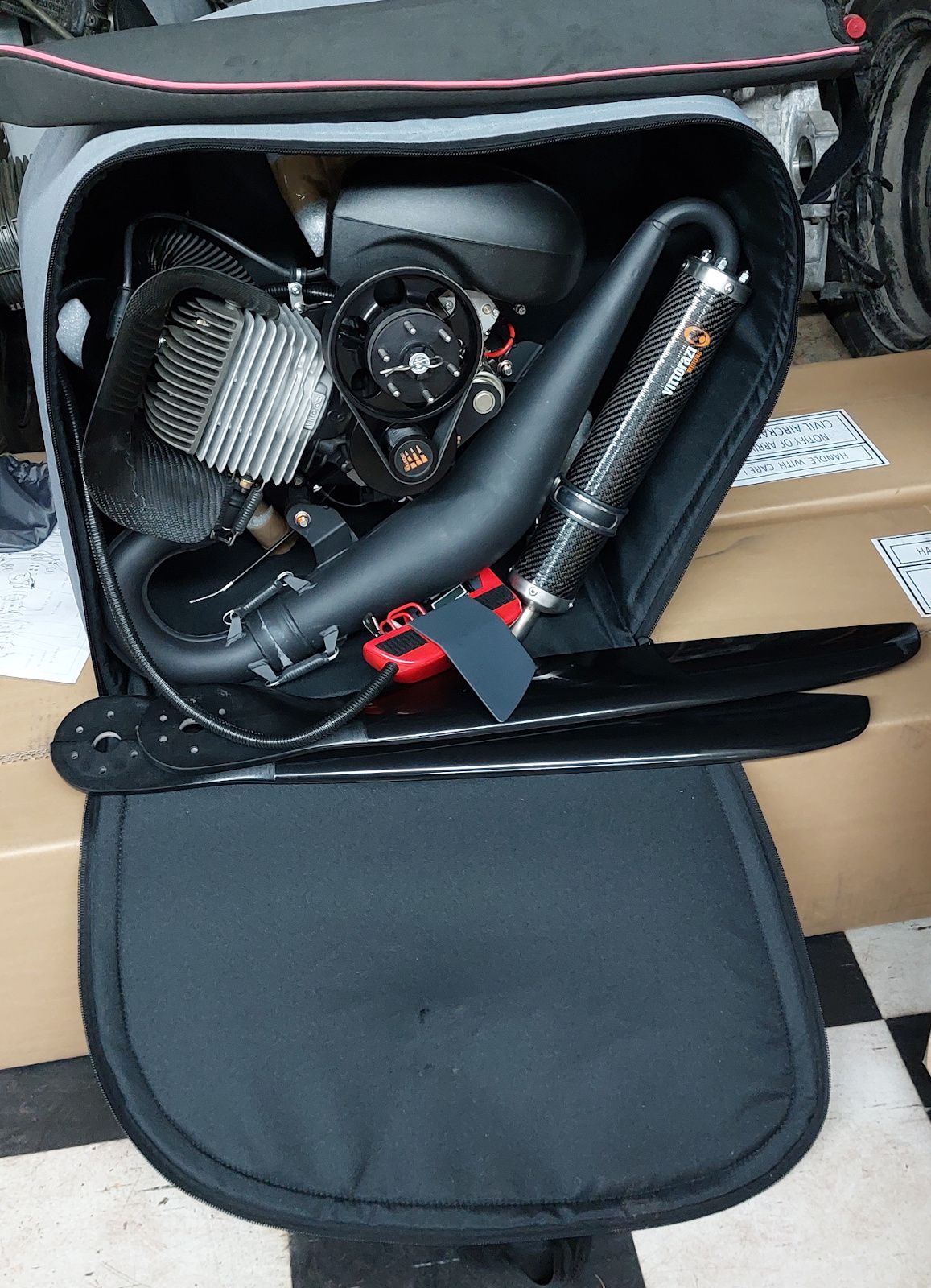

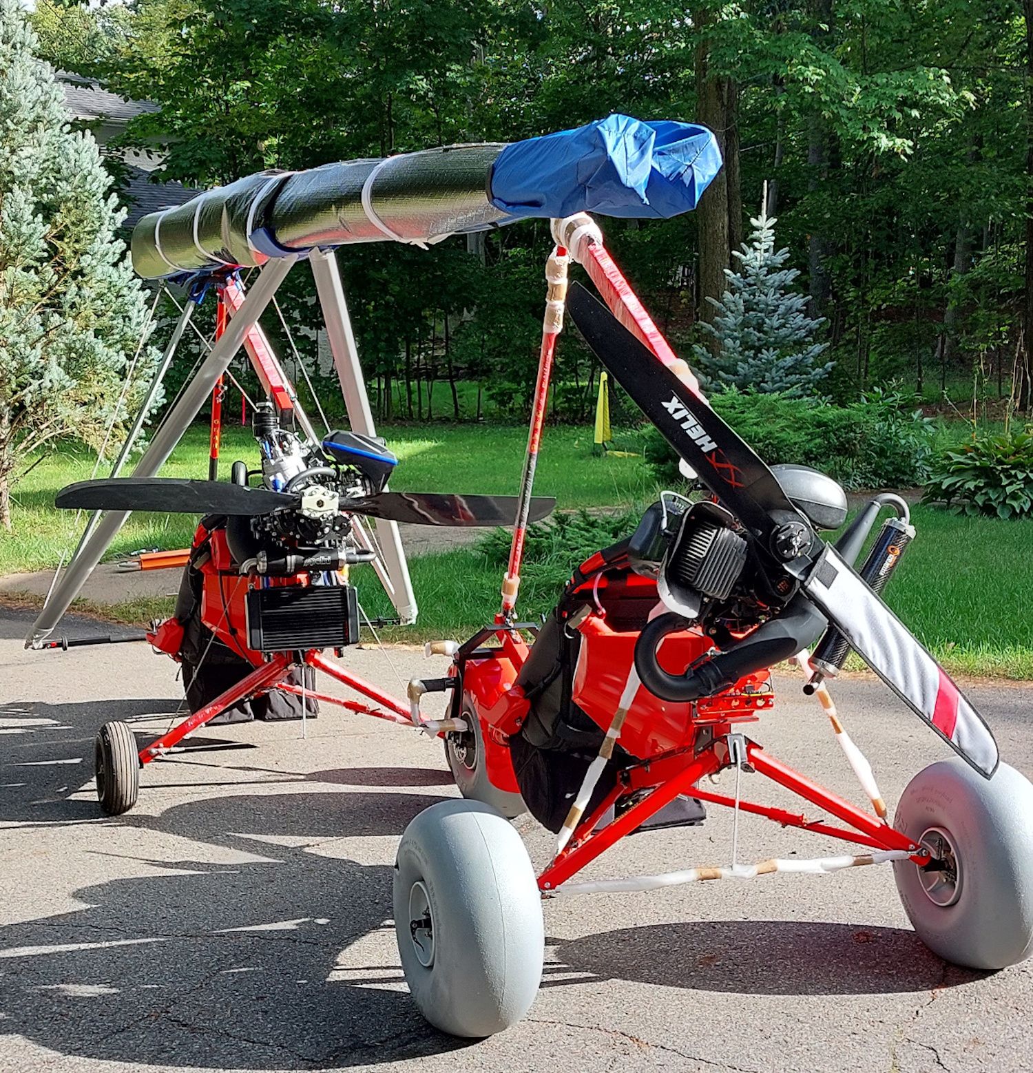

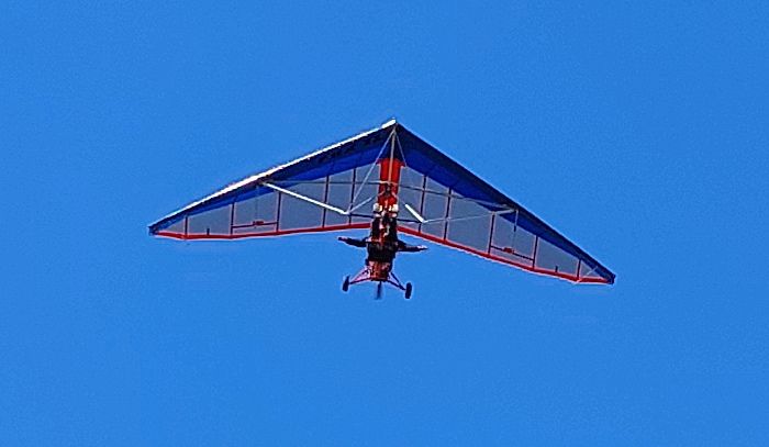

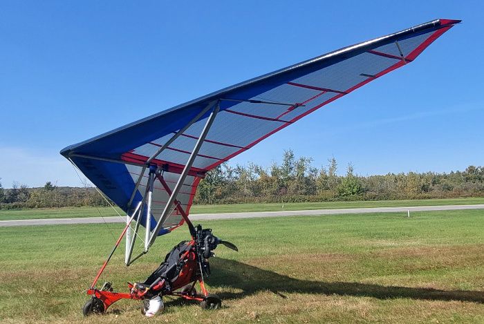

Я сейчас тестирую АНТ с Фокс 13 и Полини 303. Крыло из самого дорогого и должно быть по идее лучшего ламината. Скоростные характеристики скромненькие, срыв на 52, максимальная скорость на полностью зажатой ручке несколько секунд 90 как и обещает Аэрос. Тележка с парашютом, 15 литров бензина, я 115 кило. Короче близко к тем самым 250. Поменьше бензина, полегче мотор, без парашюта, и девочка 30 кило за рулем, и будет наверное обещанные в рекламе 37. Секунду перед срывом. Так что вранья в характеристиках Аэрос нет. Но умейте их читать и правильно понимать.

Да, летучестью крыло не порадовало, горизонт телега держит на 6000 на Полини 303. Если кто мне подскажет сколько это в лошадиных силах для Полини, буду очень признателен.

Интересно, на сколько хуже летит аппарат с дутиками? На сколько выше расход в круизе при прочих равных?
Где такие дутики можно купить? И вообще мб где подробнее написано про их установку и использование на микродельтах?
У меня были АНТы с дутиками и Полини 250 до этого. Дутики мешают при прижатой к пузу ручке, не дают телеге разгоняться. Крыло как-бы обгоняет телегу. А при медленном круизе их вклад не особо велик. Зато прикольно, летишь низко с пониманием что если что сесть будет намного проще. Видел на Микродельтосе как тележка чудесно с ними выпаривает в термиках. Очень легкие. Делают их в Американии, купить можно там же. Если надо помогу. А мне надо легкую вилку на маленькую электрическую телегу типа Пиксельной от Креасьона. Удивительно, но спрашивал несколько раз желающих и главное мОгущих сделать такое изделие в России уже нет :)
